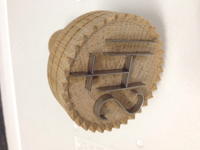

Bitte ein Bild!
Re: Brotstempel selbstgemacht?
Gerne doch:

@ Chris
könntest du ein Brot mit deinem Siegel hochladen.
kann mir das grad ned bildlich vorstellen. :wirr:
Michael IV.
Das ist ja ein ganz tolles Teil! Gefällt mir. Aber ob ich ein IHS auf einem Brotstempel haben möchte.....vielleicht meine Initialen........

ar1 hat geschrieben: Im Internet findet man selbstgemachte Stempel mit kleinen Drahtstiften.
Wenn man das dann so macht, muss man vorbohren, aber dann hätte ich angst, dass der Roggengeig die Stifte zieht.
Dann hilft es wenn man 0,1mm kleiner vorbohrt als die Stifte dick sind - oder ein Tröpfchen Sekundenkleber an den Stift und dann ab ins Loch.
Aber mache es doch wie auf dem Foto. Ein paar Edelstahl-Blechstreifen lassen sich doch immer auftreiben. Und dann mit Hartlot auf einen Träger löten. Ist dann auch spülmaschinenfest.
