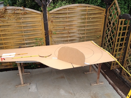

Innendurchmesser 80 cm, Wandstärke 20 cm. Die Pappe ist allerdings nur 125 cm tief, der Tisch wird dann 140 cm x 140 cm im Ofenbereich
Um es besser greifbar zu machen habe ich mal eine Schablone gebastelt.

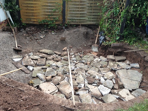

Nach dem Beton machen wurden wir nochmal kreativ was den Unterbau angeht...

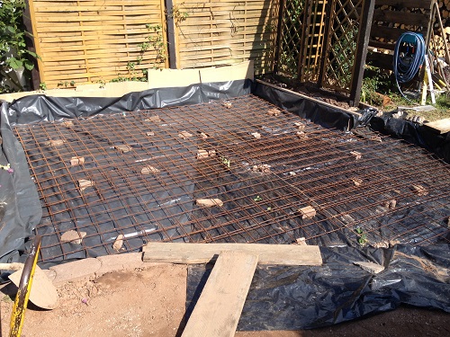

Beton machen!
Beton machen!
Dann ging es endlich mit dem Beton los. Und wieder kann sich freuen wer viele Freunde hat...

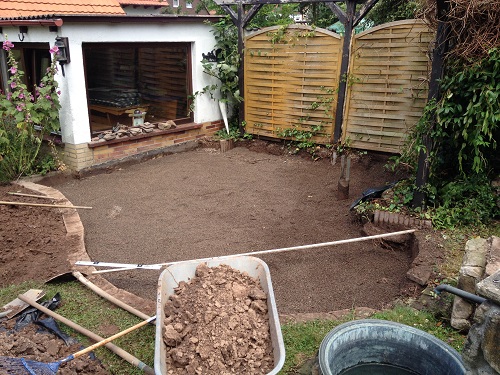

Vorarbeiten...
Vorarbeiten...

Vorarbeiten...
Vorarbeiten...
Der Abbruch des alten Grillplatzes wurde sinnvoll verarbeitet...

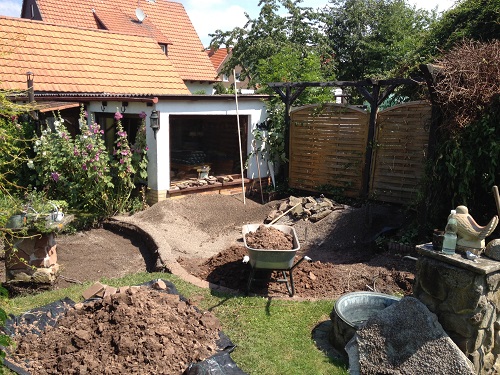

Dort wo links das Loch war befand sich vorher ein gemauerter Grill. Im Rahmen des SBO-Projektes wird nun die gesamte Ecke rechts umgestaltet.
Abtransport des Aushub´s,- wohl dem der einen Lan<br />dwirt seinen Freund nennen darf :)

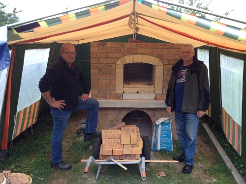

Bauabschnitt Unterbau, Operation Materialbeschaffung.
Heute wurde die bei Kleinanzeigen entdeckten Klinkersteine abgeholt.
0,20 € das Stück. Ich fand es günstig. ?!
Wenn noch jemand Interesse hat, er hat noch 4.800 Stück...
Steine schon fast dort wo sie hingehören,- nun geht's an's Mauern!
Wohl dem der einen Freund mit VW Bus hat ...

Klasse Projekt. Bei den vielen Helfern sollte es eigentlich sehr gut funktionieren.
Die Klinktersteine sind gut - aber zu weit weg.
Ich habe übrigens eine Kuppel mit Feuerbeton gemacht. Bin sehr zufrieden.
