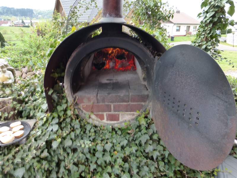

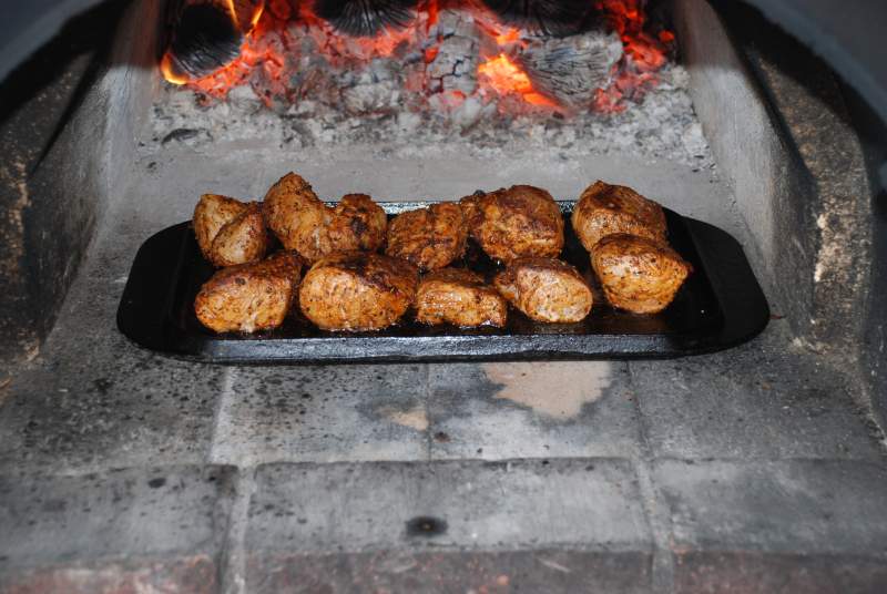

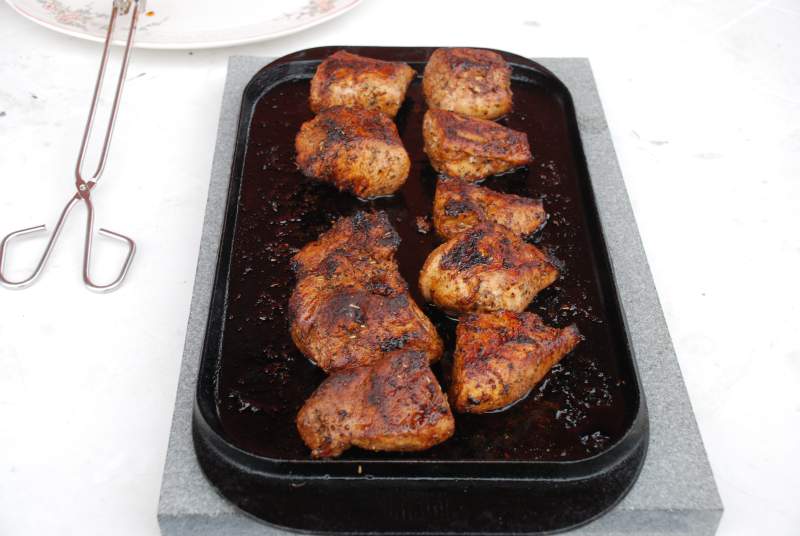

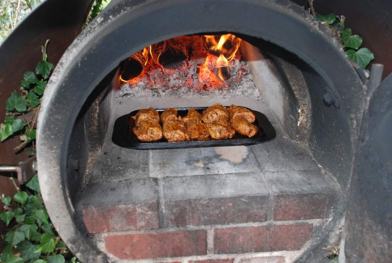

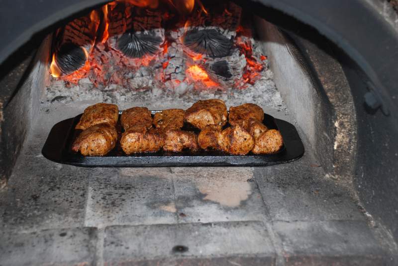

Hallo Thomas,
ich habe ein 600 Kanalrohr zum TO umgebaut. Die Maße sind 570 mm im Durchmesser, eine Tiefe von 1000 mm und eine Höhe von 350 mm.
Mein Ofen könnte etas größer sein. Mein Traum ist ein Lehmbackofen mit einem Durchmesser von ca. 1200 mm.
Ich habe Dir ein paar Bilder von meinem TO angehängt.
Gruß Herbert.
