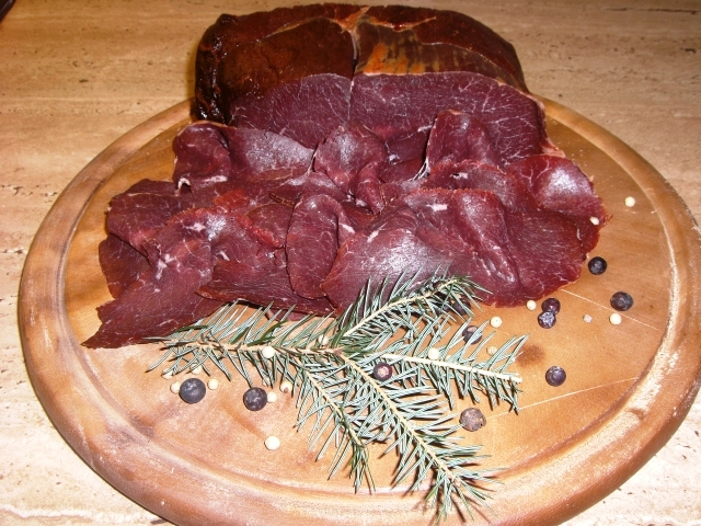

weil hier in einem Unterforum die Frage nach Rehschinken aufgekommen ist, und die Saison im September wieder anfängt, hier mal ein Rezept. Na klar, auch ein paar Bilder zum Appetit machen.

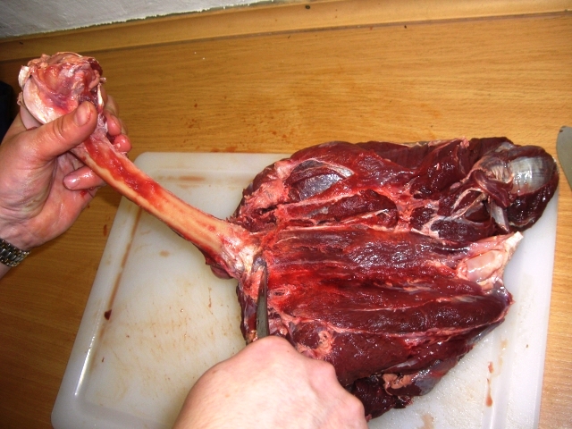

Knochen immer raus beim Wild

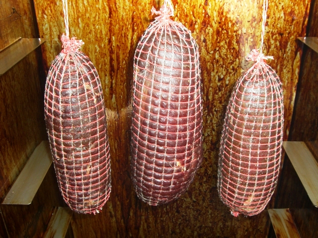

Teilstücke in Netze ziehen

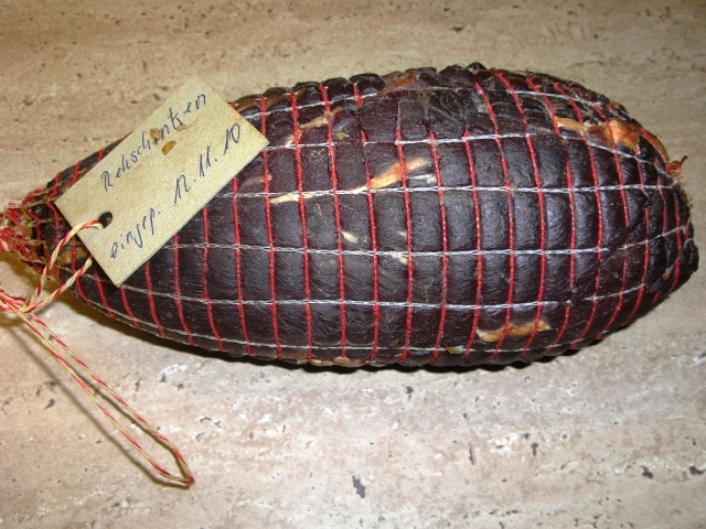

trocken Pökeln
trocken Pökeln
im Räucherschrank
im Räucherschrank
die Bilder zeigen Reh, Rentier und Hirschschinken
