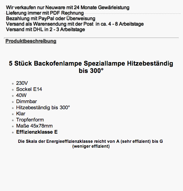

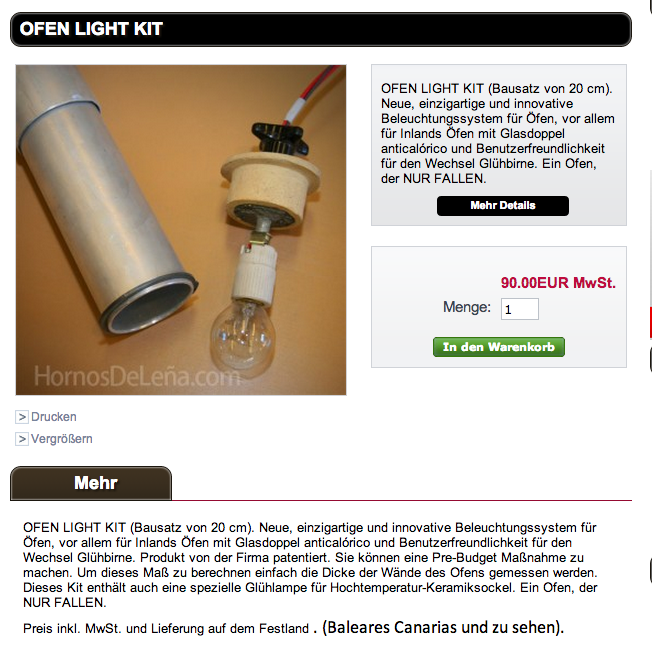

Re: Steinbackofenbeleuchtung
Leuchtmittel alleine wird nicht gehen. Leuchtmittel dazu gibt es bei eBay.
Die Lampenfassung ist ein Rohr mit einer feuerfesten Scheibe. Dahinter ist die Lampe.
Ich bin in ein paar Wochen in Spanien und kann so ein Set mitbringen. Auf den Preis kommt dann noch das Porto in Deutschland und zahlbar ist der Kram vorher - damit ich auch weiß, daß ich das Zeug wieder losbekomme.
Selbstmachen halte ich für schlicht und Ergreifend nicht möglich oder sehr aufwändig.
Ich hatte einmal vergessen mein Lampenloch abzudecken und dann angefeuert. Was da rauskommt ist ähnlich wie bei einem Flammenwerfer. Schutzhandschuhe (Eisengießer Handschuhe) sind darin zu Asche verglüht!! Also ich bezweifele, daß das irgendeine Leuchte oder Fassung so aushält.
Ein Film dazu wo man die Bauteile sieht
Ich habe Versuchsweise einmal mit Stirnlampe gearbeitet. Das ist schlicht und ergreifend kein Vergleich!!
Ja und hier ist ein älterer Film mit dem Licht in Backofen
ja und noch ein Filmchen dazu. Das war, wo ich die Lampe bekommen habe (nach 1 Tag lieferzeit)
Bildschirmfoto 2014-02-23 um 22.53.36.png (229.21 KiB) 8332 mal betrachtet
Bildschirmfoto 2014-02-24 um 15.26.19.png (66.87 KiB) 8313 mal betrachtet
Beitrag von Samba »
Vielen Dank für die Anregung...wird schwer so eine E14 Glühlampe unterzu bringen...
Dafür müsste ich auch ein ordentliches Loch da reinbohren.
Ich dachte an eine kleine Halogenbirne 12volt oder 230...mal sehen was sich nochergibt
