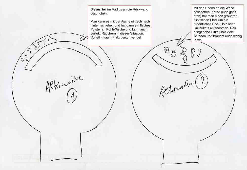

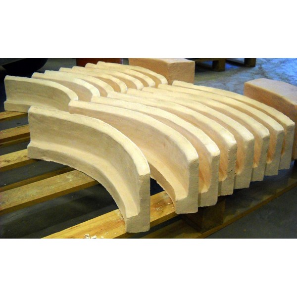

Mein Haus- und Hoflieferant Hornosdelena hatte vor kurzem eine Neuerung. Er nennt das Ding Screen und so ähnlich funktioniert es auch. Screen (engl. für Schild, Schirm) Wie ein Schirm legt sich dieses gebogene Stück Schamotte vor die Hitze, hält die Glut in Schach und ermöglicht so die direkte Hitze im Backofen einzugrenzen. Damit habe ich perfekte Pizzen ohne Brandränder gebacken und dann begann ich zu experimentieren. Schwierige Dinge wie "Bacon bomb" oder "pulled pork" von denen die Grillszene so schwärmt habe ich perfekt damit gemacht. Obwohl - wenn man den hardcore-BBQ-lern glaubt das ja nur in einem Kugelgrill aus der Meister-Serie von Weber geht.
Mit dem Screen kann ich die Glut richtig flach an die Rückwand schichten und verliere im Brennraum nur wenige Zentimeter. Auf dieses Aschepolster schütte ich nasse Holzstücke und habe im Nu eine perfekte Ausstattung zum Heissräuchern. Den Effekt kann man sicher auch mit ein paar Steinen erreichen, allerdings nicht so komfortable, schnell und einfach - und wichtig! bei mehr Platzbedarf.
Ich bin überzeugt davon. Im Steinbackofen kann man mit abfallender Hitze und der richtigen Ausstattung wesentlich einfacher als im Weber Grill Heissräuchern.
bitte drücken das ist ein LINK: HIer eine Anleitung für's Heissräuchern und genau das was auf dem 1. Foto zu sehen ist kann man sich in seinen Backofen "bauen"

das hört sich interessant an. Wie breit wäre das Teil denn?
Mein Ofenloch ist 29,8cm breit, die Backfläche hat 36cm.

Novum, das wird nicht passen. Ich habe das Teil nicht in Deutschland und kann es leider nicht messen. Aber es ist gemacht für 80 oder 90 cm Kuppelöfen.

Aber so, nehme ich das Teil, schiebe es mit der Kohle nach hinten und gut iss. Wenn ich es im Radius der Kuppel nach hinten drücke habe ich eine schöne flache Schicht Kohle und kann damit machen was ich will. Wenn ich es gegen die Kuppel stelle, dann habe ich eine Oliveförmige Fläche, die ich voll machen kann, z.B. mit Holzkohle und stabilisiere so über Nacht eine enorme Hitze. Habe aber keine direkte Berührung mit den Gefässen im Ofen und eine relativ gut verteilte Hitze.

Wenn du es schon verwendet hast, kannst du doch sicher die Länge einigermaßen einschätzen.
Wenn es 60-70cm lang ist und ich es halbiere hätte ich ja sogar 2 Teile. Schamotte lässt sich ja mit einer Diamantscheibe schneiden. Das wäre das kleinere Problem.

die Höhe beträgt 13 cm, und die Breite 57 cm.
