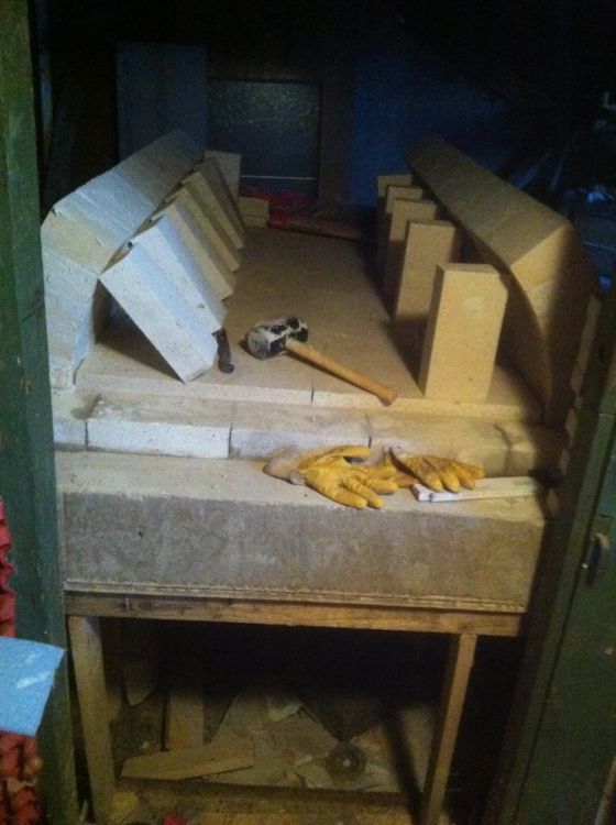

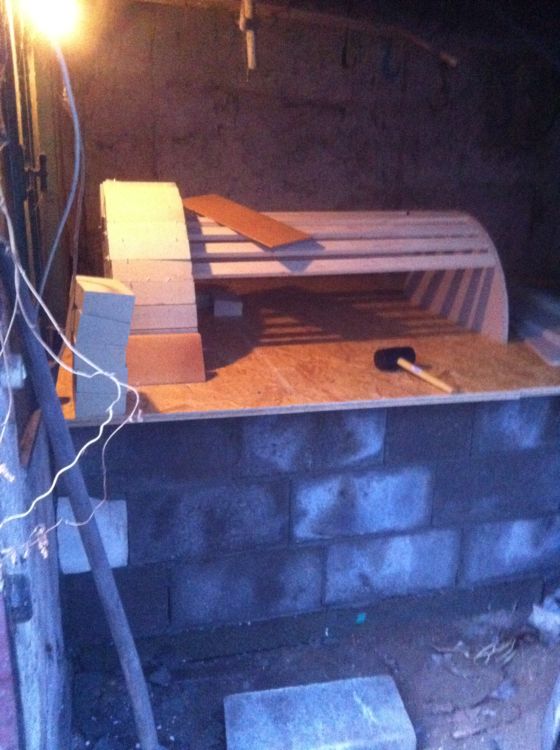

Unterbau mit 20cm dicker Arbeitsplatte, am Samstag gegossen. Sonntag die Verschalung entfernt und grob die Schamottesteine ausgelegt.
Sonntagmorgen, Verschalung der Arbeitsplatte entfernt.
Noch ohne Arbeitsplatte, aber schon mal die Keilsteine auf meiner selbstgebauten Konstruktion ausgerichtet. Ich bin total Neugierig.
das ganze von der Seite. Ein Teil der Keilsteine wird noch halbiert damit ich im Verbund Mauern kann

Jetzt gehts los jetzt gehts los , schön wenn ein Vorhaben an Gestalt gewinnt .
Überlege gerade , wenn du deine Form zum Mauern leicht unterlegst / kannst du diese später leichter entfernen .

habe die Dachletten von vorn in der Rahmenlehre verschraubt und diese von unten mit einem 110 mm hohem Schamottestein unterlegt, so bekomme ich die Form auf jeden fall wieder raus.
Den Abstand von der Betonplatte dann mit 60 mm Quarzsand auffüllen, darauf dann Den Backboden mit den 450*350*50 mm Schamotteplatten auslegen. Ich denke der Qurzsand mit 60 mm Höhe sollte als Isolierung nach unten ausreichen.
Werde übrigens auch mitten in der Nacht wach weil ich mir Gedanken :frage: über Dämmung, Ofenrohranschluß und das einsetzen der Backofentür (die immer noch nicht da ist) mache.
Na, werde erstmal am Donnerstag 12 Keilsteine und 10 normale Schamottesteine halbieren damit ich am Wochenende den Ofentunnel mauern kann.

Hallo Steinbackofenfreunde,
Standmitteilung: Am Sonntag die Umrandung aus Schamotte für den Backofen gemauert dann mit Quarzsand 50mm aufgefüllt und diesen schön gleichmäßig abgezogen. Auf den Qurzsand habe ich die Schamotteplatten 50 mm stark aufgelegt. Da ich noch Zeit und Schamottekleber übrig hatte habe ich dann auch die Keilsteine zum Abfangen des Gewölbes gemauert (siehe Bilder). Immer noch Schamottekleber übrig :-) also die Keilsteine für den Tunnel rechts und links je 6 Reihen hochgemauert. Ich denke zum Wochenende bekomme ich den Tunnel fertig. Übrigens: Die Backofentür am 15.01.2014 bestellt ist trotz mehrmaliger Anfrage noch nicht geliefert :-(
MfG
Dealer

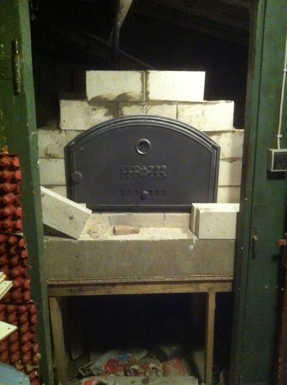

hier ein kleiner zwischenstand vom Steinbackofen
Höllenfeuer mit Nachbrenner aus dem 375cm hohem Schornstein :-)
die erste Pizza, etwas dunkel am Rand aber lecker.
ein paar Kerzen zum trocknen des Schamotteklebers und ein Bier zum anfeuchten
Backofentür eingebaut
