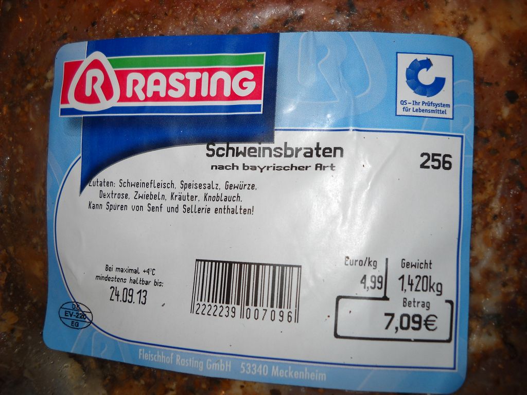

Re: Milder Schinken
So, heute habe ich Ihn gepökelt und vakumiert (5 fach Schweißnaht!!!)
Wie Ihr auf dem Foto sehen könnt, ist er fertig gewürtzt und Gesalzen.
Ich habe mich für 20gr/kg entschlossen. Es waren ca. 5kg und ich habe 106gr NPS genommen.
Nun ist er im Kühlschrank und bleibt bis ca. Ende Februar da drin.
