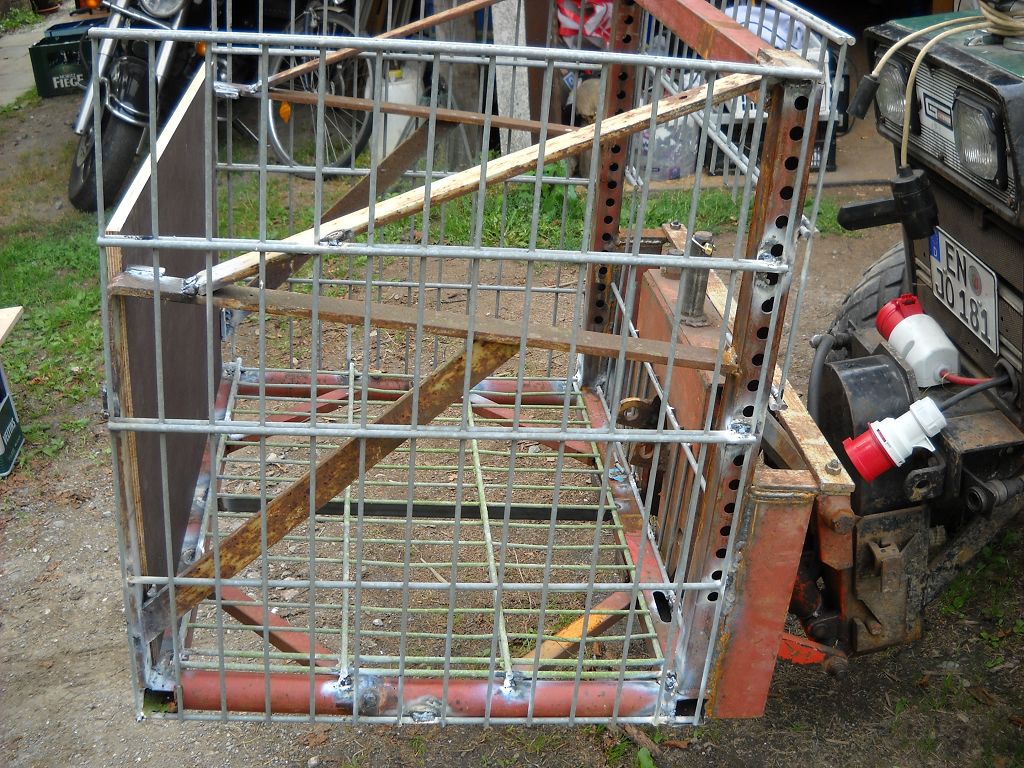

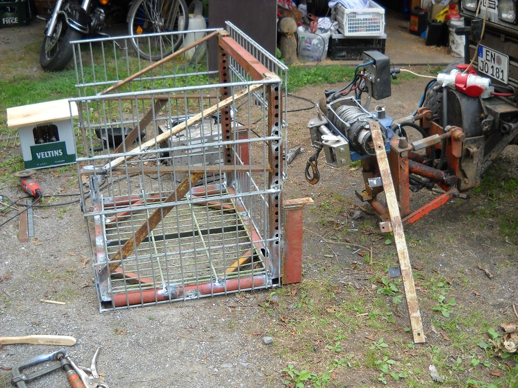

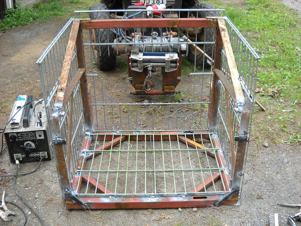

Ein Freund wollte eine "Transportbox" für seinen Trecker haben, sie sollte leicht zu montieren sein und an der Fronthydraulik befestigt werden, damit er große Stammstücke im Wald in die Box hineinrollen kann und damit in den Anhänger heben kann um sie wieder herauszurollen. Belastung bis ca. 500kg!
Also waren einige Bastelstunden angesagt.
Die selbsterklärenden Bilder:
k-Allerlei 001.jpg (246.7 KiB) 1025 mal betrachtet
k-Allerlei 002.jpg (260.52 KiB) 1025 mal betrachtet
k-Allerlei 003.jpg (242.3 KiB) 1025 mal betrachtet
k-Allerlei 004.jpg (222.07 KiB) 1025 mal betrachtet
k-Allerlei 005.jpg (226.33 KiB) 1025 mal betrachtet
Er ist begeistert und der Praxistest ist auch bestanden.

Ich habe die Dreipunktaufnahme (wenn wir das Gleiche meinen) vorher abgebaut, weil sie mir im Wege war.
Ich habe 2 Halter direkt direkt an die Grundplatte geschweißt (ist auf den ersten 3 Bildern unten gut zu sehen)
Fallst Du die Dreipunktaufnahme gebrauchen kannst, sie steht bei mir in der Ecke.
Soll ich ein Foto davon machen?

das ist alles sehr durchdacht bei deiner Kiste. Kannst du mal
ein paar Fotos zur Fronthydraulik machen, ich will an dem Eicher
auch noch was machen, jedoch muss ich aufpassen das mir
nicht der Schlepper durchbricht, soll alles schon passiert sein.
Da die Schwachstelle wohl der gegossene Block zum Getriebe
sein soll und das muss man abfangen.

Hallo Otti!
Habe z.Z. den Trecker nicht da, mache aber Fotos wenn ich ihn mir wieder ausleihe, wahrscheinlich in 14 Tagen.
