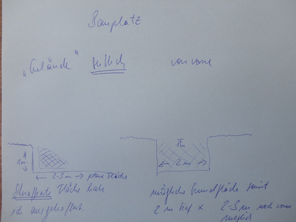

Habe mich nun auf die Größe und den Standort unseres SBO festgelegt!
Grundfläche soll BxT 150x180cm sein.
Meine "planebene Fläche" ist jetzt bequem 2 auf 3m.
Zur Verdeutlichung der Begebenheiten folgende Skizze:

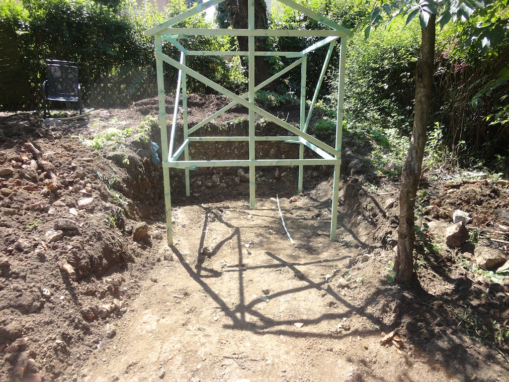

und mein 3D-Modell...
Das 3D-Modell ist übrigens noch 1,7 breit x 1,9m tief
Frage:
Soll ich die Grundfläche jetzt so betonieren/fundamentieren wie der SBO groß werden soll, oder würdet ihr rundrum noch etwas größer fundamentieren,
z.B. als schmaler Rundgang, bzw. als Befestigung zum Hang hin? Mal ganz davon abgesehen, daß ich viel mehr Material brauchen werde?
Danke für eure Antworten!
Gruß, Andreas
einback
Re: Fundamentgröße
Beitrag von einback »
Hi Andreas,
ich würde die Fundamente dort hinsetzen, wo die Mauersteine stehen. Die Mauersteine würde ich nach der Belastung des oberen Zwischenbodens ausrichten. So hast Du von oben nach unten die Hauptlast in einer Flucht. Damit wäre die Bodenplatte etwas kleiner als der Ofen.
Bedenken müsste man noch,ob Du für s Dach noch Verbindung zum Fundament brauchst.
Um das Fundament herum reicht doch Schotter oder eine Gehwegplatte. Dann läuft das Wasser auch besser ab.
Bin gespannt wie es bei Dir voaran geht. Ich lasse mir noch Zeit und habe noch nicht alles entschieden.
Mach bitte viele Bilder :beob:
