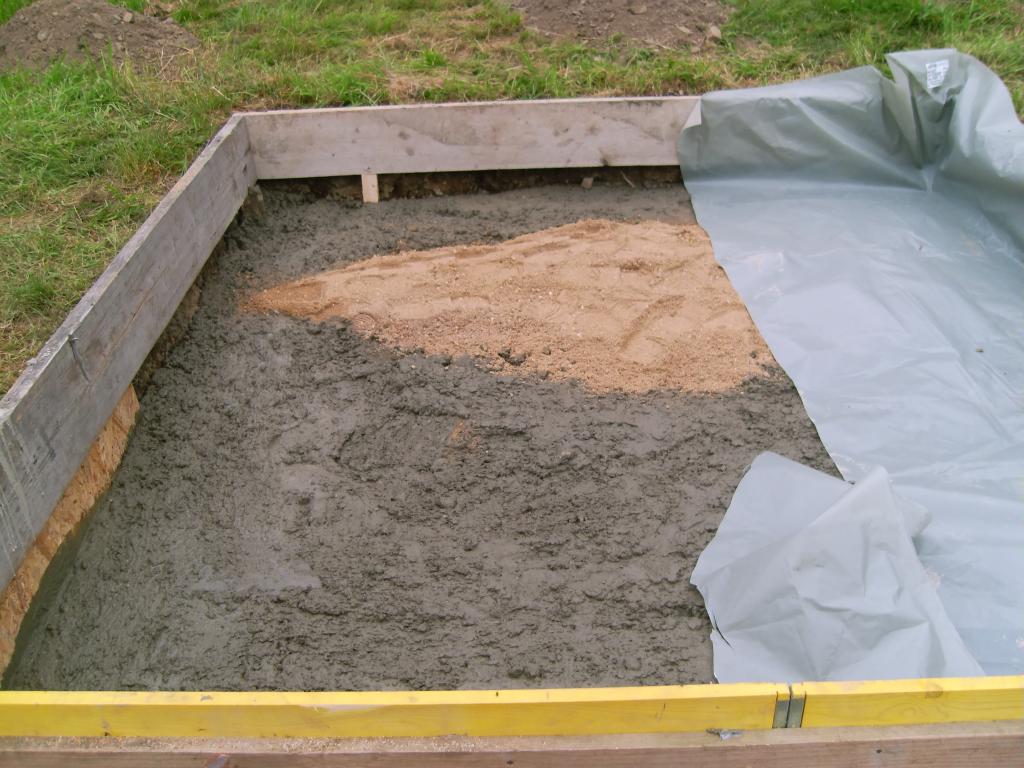

Vorbereitung auf Kalksandstein
die Feuchtigkeitssperre1.jpg (124.64 KiB) 7533 mal betrachtet
Doch groß
Doch groß
die Schalung.jpg (145.13 KiB) 7533 mal betrachtet

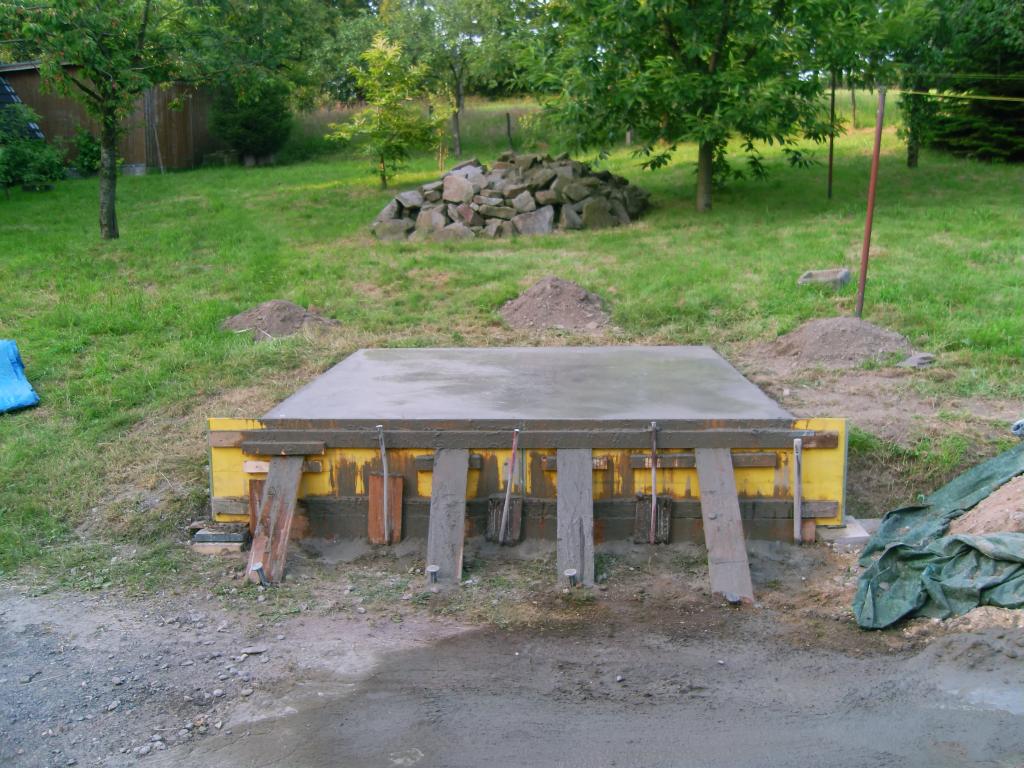

Fertig!!
Fertig!!
die Bodenplatte.jpg (147.6 KiB) 7533 mal betrachtet

Jep die Steine sind Lebensmittelecht, die Bodenplatte ist 2,40m X 2,60m.
Ich benutze nicht die Ruhrsandsteine im Hintergrund die sind für eine Mauer an anderer Stelle.
