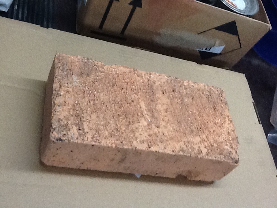

Hast Du Bilder von den "leichten" Schamottsteinen?

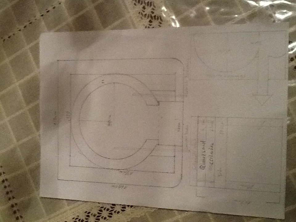

Bilder vordem Schamottsteine folgen Morgen
- image.jpg (216.15 KiB) 9925 mal betrachtet

Hallo Holzmacher,
willkommen im Forum! Dein Boden ist meiner Meinung zu Dick, da hast du zu viel
Bodenhitze. Was hast du für Schamottsteine, ich würde nur welche verwenden
die Lebensmittelecht sind, denn man hat gerade am Boden die Lebensmittel liegen.
Alles was da Probleme bereitet gehört da nicht hin.
Die Skizze sieht gut aus!
Holzmacher
Re: Schamottsteine
Hallo, Ottis Eichner, die Schamottsteine möchte ich von Schamottsteineonline bestellen natürlich Lebensmittelecht, reicht es denn bei dem Bodenaufbau Glasscherben, Quarzsand und die Lebensmittelechten Steine,

Hallo Holzmacher,
das sollte reichen, doch musst du die Glasscherben sehr klein haben um den
Quarzsand nicht darin verrieseln zu lassen und die Fläche eben zu halten.
Die meisten haben eine Foamglasplatte unter den Schamottesteinen. Ich habe
2-3cm Quarzsand plus 6cm Perlitteschüttung und dann die Schamottesteine.
Mir reicht das aus.
Bei der Perlitteschüttung musst du nur verdichten. Kosten für einen Sack
ca. 12-20 Euro. Foamglasplatten sind bestimmt besser aber auch teurer
wenn die keine "Verbindung" zur Beschaffung hast.
Mir reicht das aus.

Leichter Schamotte? Ist das nicht n Widerspruch?
Ich dachte immer, Schamott ist besonders schwer um die Wärme zu speichern.
Vielleicht nur Vermiculite?

Holzmacher
Re: Schamottsteine
Hallo zusammen,
anbei wie versprochen ein Bild der "leichten" Schamottesteine (ca. 750g pro Stein):
