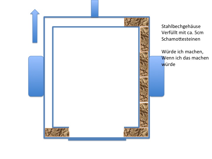

Ich würde, wenn ich das machen wollte den Korpus aus einem Kasten schweißen, in den ich Schamotte einschichten könnte. Da würden ja 5cm reichen. Dann ist Ruhe mit Rissen und die Hitze bleibt länger im Kasten.
Hier noch ein Link
- Folie1.jpg (46.16 KiB) 2642 mal betrachtet

Materialstärke würde ich sagen irgendwas zwischen 3 und 5 mm. Ist auch eine Gewichtsfrage
Bestellen wir dann die Anhänger auch gleich im 10er Pack ??
Wenn wir innen mit Schamotte auskleiden, sollten 3 mm ausreichend sein.chris hat geschrieben:Materialstärke würde ich sagen irgendwas zwischen 3 und 5 mm. Ist auch eine Gewichtsfrage
Die "Ramster"-Öfen sind auch aus 3 mm Schwarzblech.
Bzgl. der Größe würde ich mich an den Abmessungen des "Maxi" oder am "Le Grand" orientieren.
Also 3mm Marerialstärke. Ich denke auch das das reicht. Bei den Außenmaßen kommts drauf an. Der Niederkofler Josef würde sagen : "kommt drauf an wie viel Breatla das müssn neipassn, ned"
