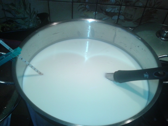

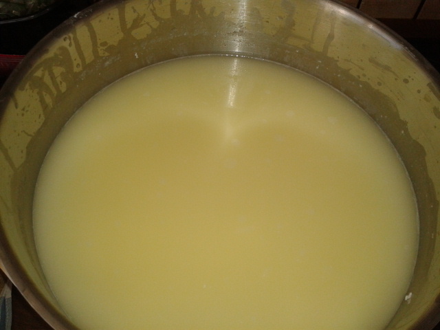

Gestern habe ich ja 15 ltr. Rohmilch beim Bauern geholt und 3 gleich zu einem großen Münster verarbeitet.
Heute morgen machte ich nun Camembert. Dieser dürfte dann zum Weihnachtsfest verzehrbereit sein.
Eigentlich wollte ich nur aus 7 ltr. welchen machen, aber dann ist mir ein kleines Malheur passiert… mir ist zu viel Schimmelkultur in den Topf gefallen. Also habe ich die restlichen 5 ltr. auch noch in den Topf geschüttet – so habe ich jetzt 12 ltr. Milch. Das müsste passen.
2012-12-01 08.41.09.jpg (90.2 KiB) 15995 mal betrachtet

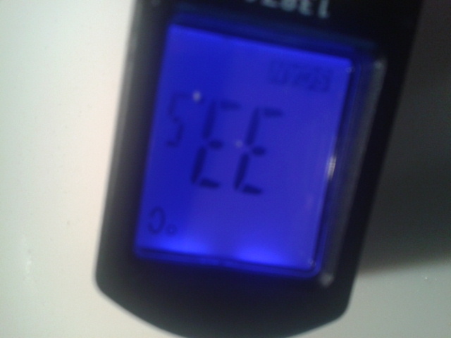

Obwohl ich Rohmilch verwende werde ich heute auch hier Kalziumchlorid zufügen. Dies soll die Ausbeute der Milch erhöhen. Dann wieder auf 33 Grad erhitzen und 60 min. ruhen lassen.

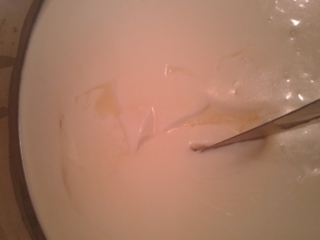

Nach 45 min. war es dann soweit. Die Gallerte ist schön fest,

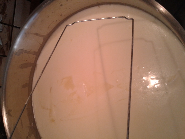

so, dass ich sie erst mit dem Draht waagerecht
2012-12-01 10.32.12.jpg (89.33 KiB) 15995 mal betrachtet
und dann mit der Kuchenpalette senkrecht in Würfelchen schneiden kann.

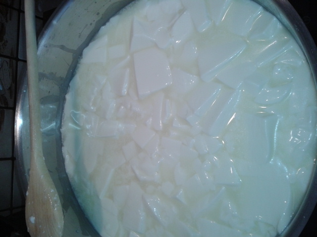

Bis sie ungefähr so aussehen.
2012-12-01 10.33.42.jpg (92.35 KiB) 15995 mal betrachtet

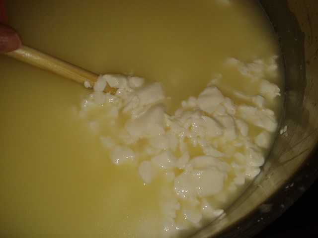

Die großen Würfel werden noch klein geschnitten. Jetzt beginnt das Nachkäsen. Mit einem Rührlöffel rühre ich die Masse vorsichtig um, damit die unteren Würfel nach oben kommen und ggfs. nachgeschnitten werden können. 5 min. Ruhe, dann nochmals rühren, 5 min. Ruhe, dann nochmals rühren.
Die Molke steht jetzt schön über dem Bruch
2012-12-01 10.52.38.jpg (82.93 KiB) 15995 mal betrachtet
Und darunter sieht es so aus
2012-12-01 10.53.07.jpg (83.13 KiB) 15995 mal betrachtet

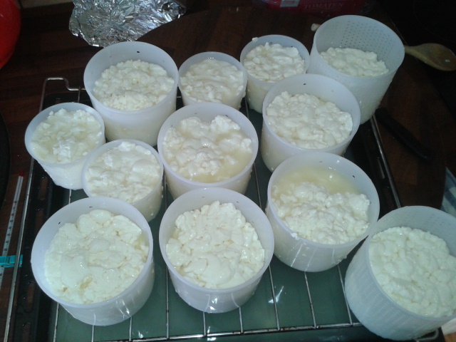

Nochmal rühren und absetzen lassen, dann abfüllen in Förmchen
2012-12-01 11.03.48.jpg (126.53 KiB) 15995 mal betrachtet

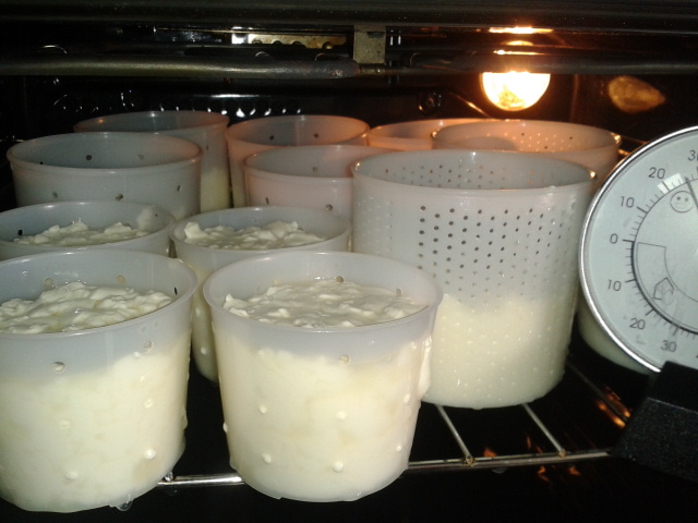

Heute habe ich alle meine Förmchen im Einsatz – hätte bei Ebay doch nicht so viele wieder verkaufen dürfen
Jetzt müssen sie ordentlich weiter abtropfen und werden das erste mal nach ca. 30 min. gewendet. Dazu soll die Temperatur im Raum nicht unter 20/25 Grad fallen. Und da ich das ja in meiner Küche nicht schaffe, kommen sie in den Backofen, wo die Temperatur durch das eingeschaltete Licht gehalten wird.
2012-12-01 11.10.40.jpg (113.32 KiB) 15995 mal betrachtet

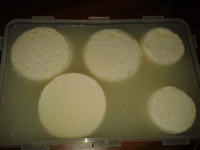

Heute wandern die Camemberts von gestern ins Salzbald.
2012-12-02 09.32.01.jpg (82.13 KiB) 15971 mal betrachtet
Dort bleiben sie jetzt je nach Gewicht = pro 100 gr. 1 Stunde. Dann kommen die nächsten rein. Ich nutze mein Salzbald mehrere Male, muss aber aufpassen, dass ich immer wieder Salz nachfülle, sonst stimmt die Konzentration von 20 % nicht mehr.
Nach dem Abtropfen, also heute abend, kommen Sie dann abgedeckt ins Gästezimmer. Dort lag heute früh die Temperatur ohne Heizung bei 11,6 Grad. Werd wohl die Heizung anschalten, dass es dann 13-14 Grad sind.
Ich berichte, wenn es den ersten Schimmel gibt, den erwarte ich Mittwoch/Donnerstag.

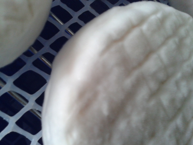

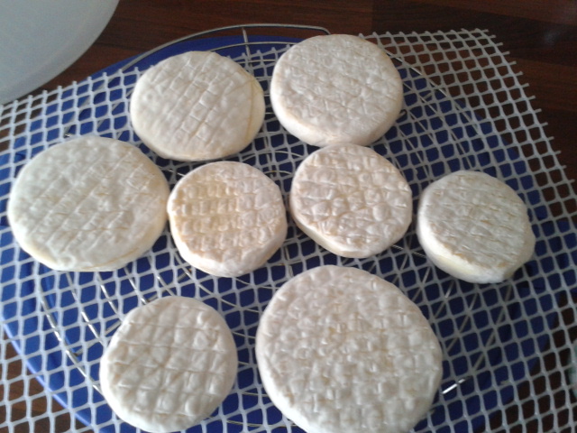

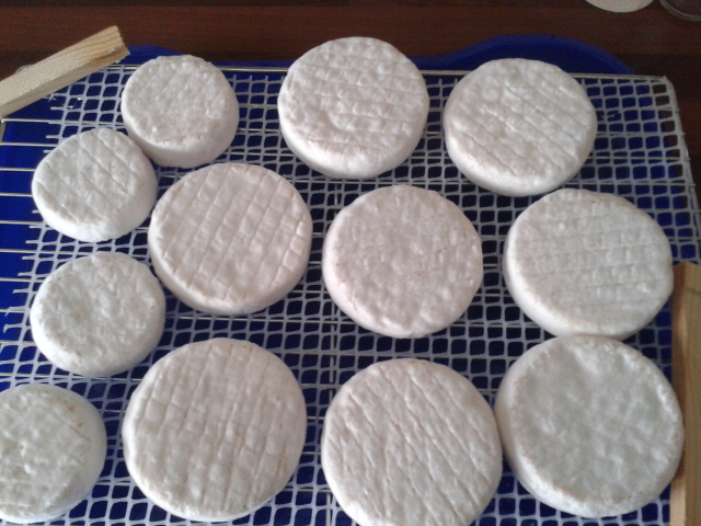

Hier mal der aktuelle Fortschritt.
Wie man sieht, haben sie schon schönen Schimmel angesetzt - wobei ich mit den Camemberts auf dem runden Gitter nicht ganz zufrieden bin.
2012-12-09 10.38.51.jpg (150.46 KiB) 15944 mal betrachtet
2012-12-09 10.39.10.jpg (88.98 KiB) 15944 mal betrachtet
2012-12-09 10.39.28.jpg (84.29 KiB) 15944 mal betrachtet

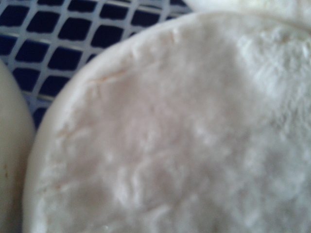

Hier - man sieht es - entwickelt sich der Schimmel noch nicht so toll.
2012-12-09 10.41.05.jpg (164.66 KiB) 15944 mal betrachtet
Aber gut, die hinken ja auch einen Tag nach. Wird vielleicht noch.
Die vom letzten Samstag werden morgen in Käsepapier eingepackt und wandern in den Kühlschrank.
