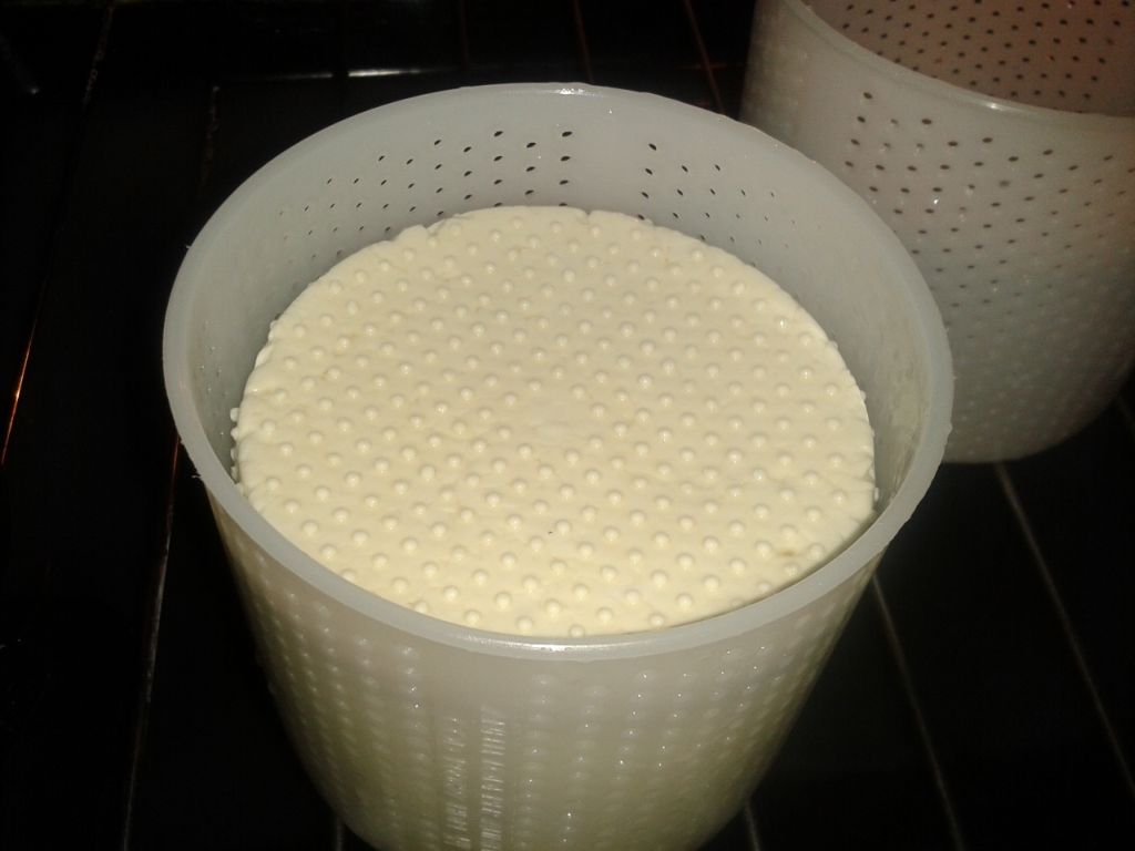

Nachdem ich eben 15 ltr. Rohmilch vom bäuerlichen Kühltank geholt habe, habe ich mich entschlossen, aus 3 ltr. gleich noch zwei Münsterkäse zu produzieren.
Also wie immer 3 ltr. Milch mit der Kultur versetzt. Kalziumchlorid brauch ich heute nicht, denn es ist ja Rohmilch. Nach 45 min. Lab rein - heute vegetarisches und nach 45 min. beim Nachsehen war die Gallerte schon schön fest, also habe ich geschnitten und nach 5 min. ruhen einmal gerührt. Mit dem Schneebesen habe ich den Bruch zerkleinert und nach weiteren 5 min. Ruhe ca. 1 ltr Molke abgeschöpft und durch heißes Wasser ersetzt. Die Temperatur war dann bei ca. 43 Grad und ich rührte weiter..... Nach 15 min. konnte ich die Molke abschütten und die Käsemasse in eine Form füllen.
Leider wurde es nur eine einzige Form - keine zwei wie erhofft. Irgendwie ist die Milch nicht sonderlich ergiebig. Ich habe schon gelesen, dass man mit Kalziumchlorid die Ergiebigkeit der Milch erhöhen kann... sprich, man bekäme mehr Masse aus der Milch. Sollte ich einfach einmal probieren. Morgen z.B.
Also Förmchen rein in den vorgewärmten Backofen, da die Küche mal wieder eisekalt ist. Nach dem ersten Wenden sieht mein Käse schon so aus.
2012-11-30 20.36.11.jpg (52.3 KiB) 17771 mal betrachtet
Bevor ich ins Bett gehe, werde ich noch 2 mal wenden, dann das Licht im Backofen brennen lassen, so dass die benötigte Wärme zum Ablaufen der Molke erreicht wird. Morgen gibt es dann weitere Infos.

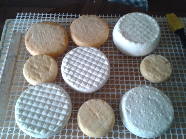

Hier mal ein Foto der Münsterkäse, die im Moment schon reifen.
Die großen sind schon 3 Wochen alt, die kleinen eine.
Formen habe ich unterschiedliche - ich denke, das ist nicht so wichtig, welche Maße sie haben - wir brauchen für den Hausgebrauch ja keine DIN-Norm einzuhalten.

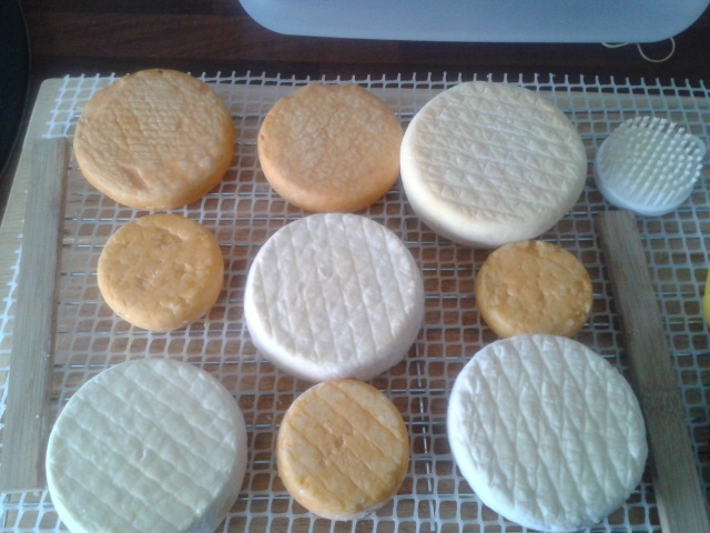

Hier mal die aktuelle Entwicklung der Münterkäse - aus vier Produktionen
2012-12-04 11.06.48.jpg (160.6 KiB) 17751 mal betrachtet
Wenn ich die Haube hochhebe, kommt mir ein Duft entgegen... Schade, dass der nicht übers Internet übertragbar ist.
Lg
Käsefreak

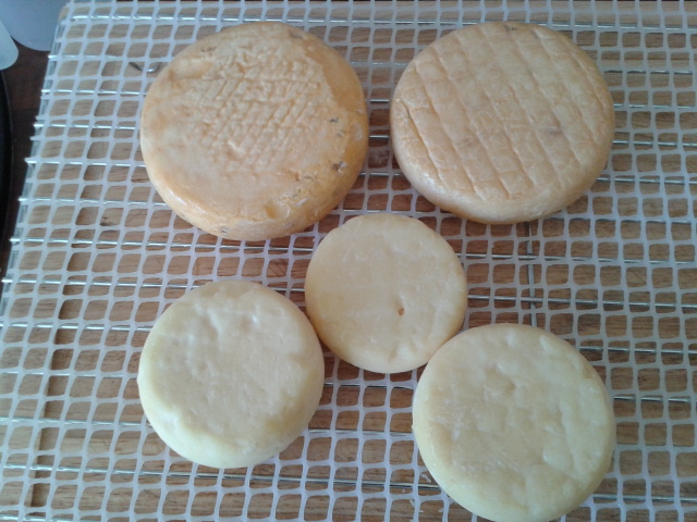

Hier auch mal der aktuelle Stand
Die beiden großen oben wandern morgen in den Kühlschrank bzw. einer davon in den Magen. Bin gespannt, wie er schmeckt

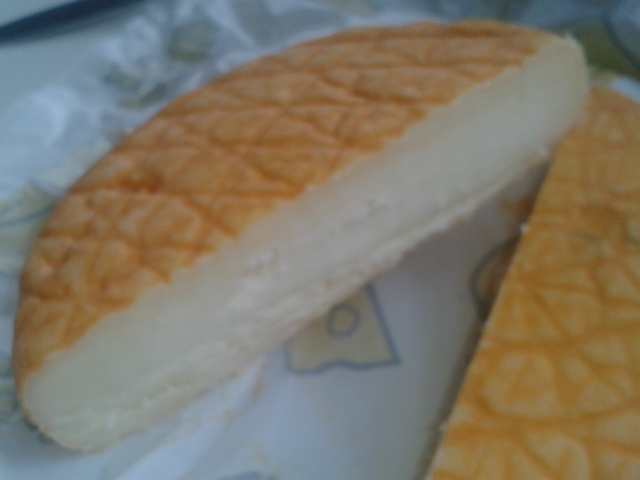

Soeben angeschnitten und probiert.
Sehr lecker.... aber er könnte noch eine Weile brauchen bis er läuft.
Den zweiten lass ich jetzt noch liegen.
