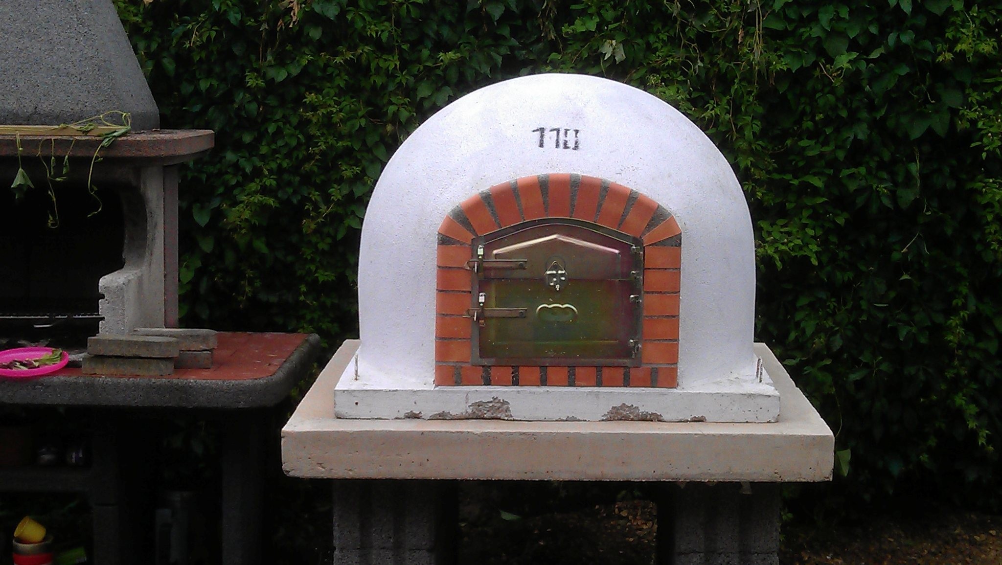

Hallo Leute,
hab da mal ne Frage.
War jetzt nicht so kreativ wie viele von euch und hab mir da meine Ofen schon fertig bringen lassen. (War auch nicht so einfach)

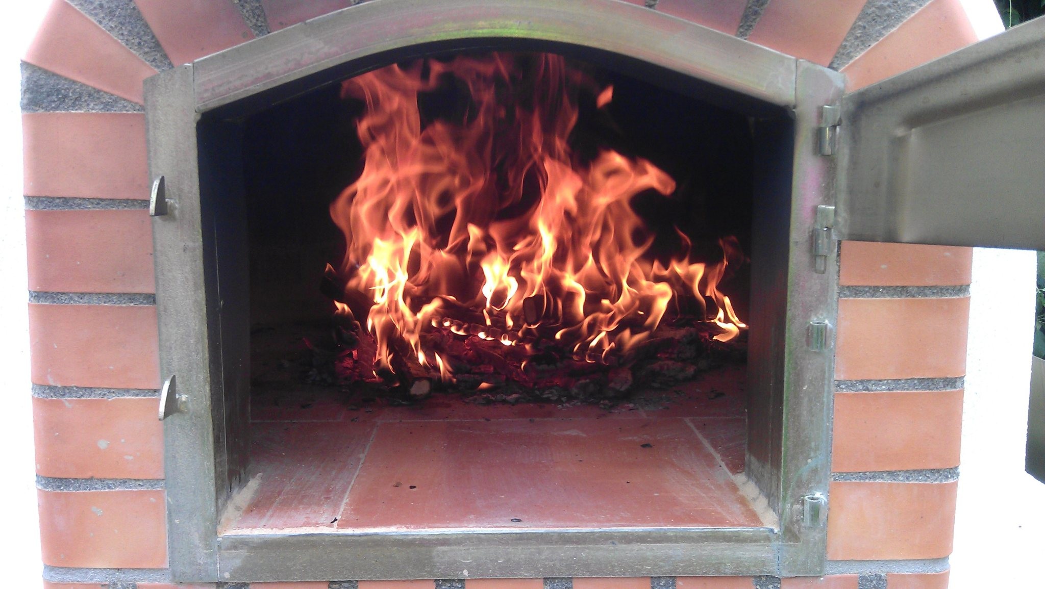

Bin so Eigentlich zufrieden, doch nervt mich manchmal die befeuerung ohne Rauchabzug.
Zum einem ist es etwas schwer beim anzünden und zum anderen ist vorne der Bogen immer schön schwarz.
Jetzt die Frage, meint Ihr es ist möglich einen Kamin nachträglich einzubauen ohne das alles zusammen fällt?
Ich werde Ihn demnächst noch zu mauern und den Zwischenraum mit Sand oder Blähton auffüllen,
damit er die Wärme länger hält.

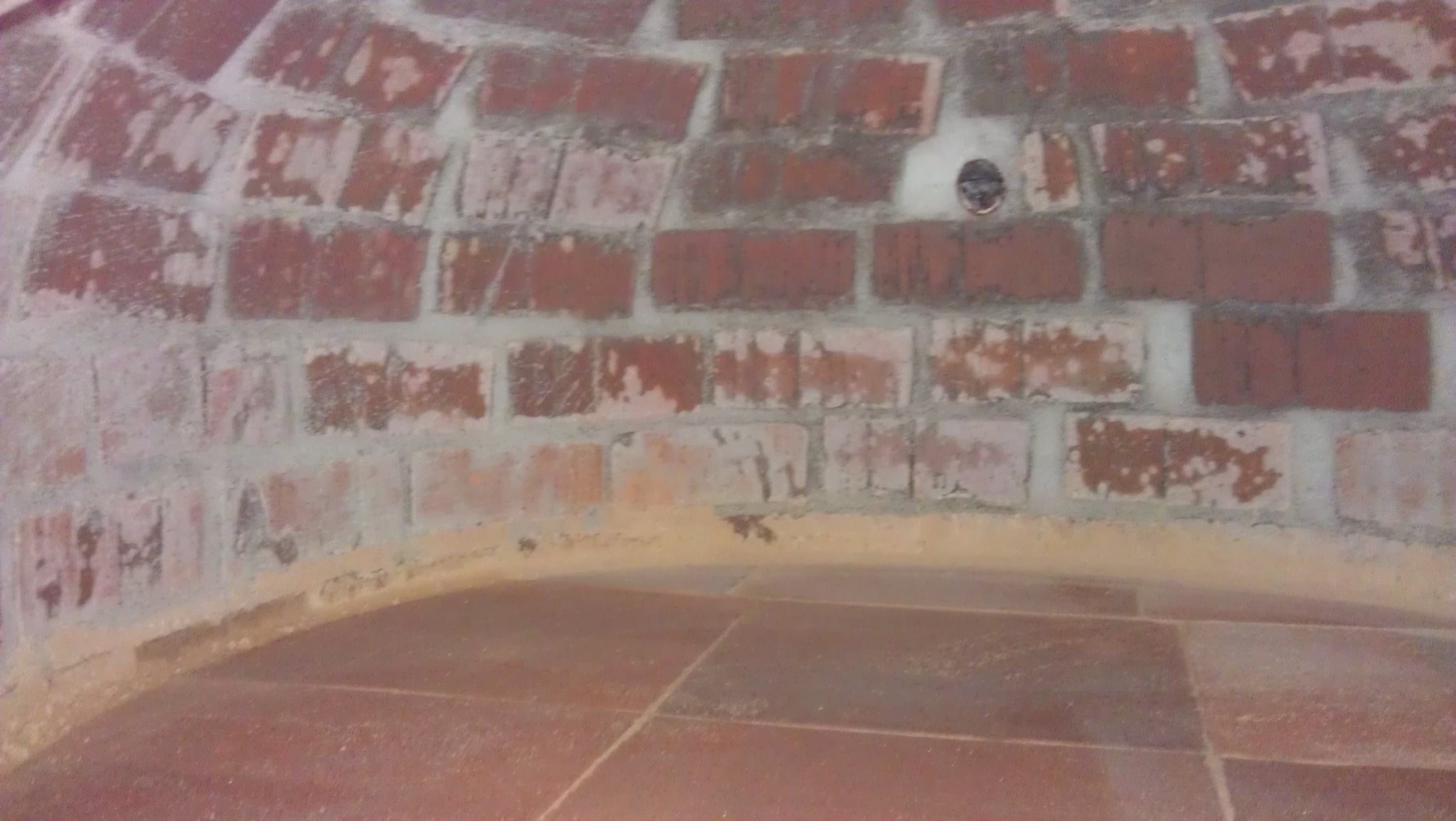

sind das Ziegelsteine als Gewölbe gemauert?
Also ich würde mit mer Bohrmaschine, nem GUTEN NEUEN Steinbohrer ganz dicht
aneinander die Löcher ohne Schlag im Kreis bohren und versuchen rauszuklopfen.
Ob im Gewölbe, oder an der Rückwand... hmmm. Dazu sieht man zu wenig am Bild.
Also ich würde sagen: da geht n Loch rein! Und ich würde es machen!
Falls doch mehr rausbricht, ja dann Hilfsgestell drunter und die Steine wieder eingemauert.
mache ordnlich billich!

micha278 hat geschrieben:sind das Ziegelsteine als Gewölbe gemauert?
Was das genau ist weiss ich nicht. Es sollte Schamott sein oder so. Wenn´s heiß genug ist werden sie weiss.

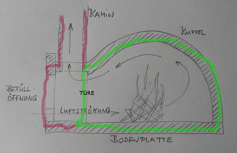

hast Du schon mal über das Pompeji-Ofen-Prinzip nachgedacht?
(Für alle Urheberrechtsfanatiker:
hier ist die Quelle: http://de.wikipedia.org/w/index.php?tit ... 0517153406
Die Lizenz ist: gemeinfrei (was das bedeutet, kann man dort nachlesen)
Das Grüne ist Dein bestehender Bausatz, das Rote ist der Kamin, der vorne dran gebaut wird.
Das hat folgende Vorteile:
a) Du musst kein Loch reinbohren (es wird zwar wahrscheinlich gut gehen, aber eine Garantie dafür gibts nicht)
b) Du brauchst Dich nicht darum zu kümmern, den Kamin nach dem Ausräumen verschließen zu können (er ist ja
durch Schließen der Türe bereits vom Backraum abgeschlossen)
Ich habe selber einen Bausatz-Ofen, der nach diesem Prinzip funktioniert, und bin sehr zufrieden damit.
Nur
:mmeinung:
, aber wenn ich nochmal einen bauen würde, würde ich es wieder nach diesem Prinzip machen.
