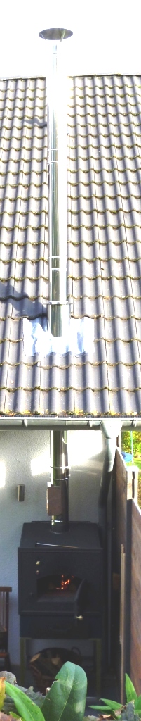

Habe in den letzten Wochen ein Häussler Vario aufgebaut. Die Kosten für das Rauchrohr habe ich etwas unterschätzt :wirr: . Dafür ist es ein echter Hingucker geworden!

sieht gut aus.
welches Modell von Häussler Vario ist das?
Warum muss das Kamin so lange sein? Sind da Fenster im Dach?
Darf ich fragen was dich das Kamin gekostet hat?

Das Model lautet HABO Vario und ist ein Bausatz. Kannst Du auf der Webseite von Häussler anschauen. Das Rauchrohr musste so lang sein, da der Schornsteinfeger mitgeredet hat. Das war notwendig, da der Ofen sehr nah am Haus steht und das Rauchrohr durch das Dach (brennbares Material) geführt werden musste. Insgesamt sind es 4,5 Meter! Links neben dem Rauchrohr ist noch eine Gaube (sieht man auf dem Foto nicht) und das Rohr musste bis über die Pfette gezogen werden. Materialkosten ca. 800 Euro plus Dachdecker (nochmals 300). Abnahme durch Schornsteinfeger kommt mit 90 Euro noch dazu.

Ist ja echt ein Mordsrohr das du da verbaut hast :respekt:

musst du den Schornstein einmal im Jahr vom Schornsteinfeger reinigen lassen?

hoffentlich hast Du viel Spaß mit Deinem Ofen - und vergiß die Abspannung für den Schornstein nicht, sonst biegt ihn der nächste Sturm um :pfeifend:.

@ Umberto: Jawoll - das Ding wird turnusmäßig mitgekehrt!
@ DJT Michel: Doppelwandige 130er EKA Rohre können bedenkenlos 3,5m über der letzten Befestigung verbaut werden.
