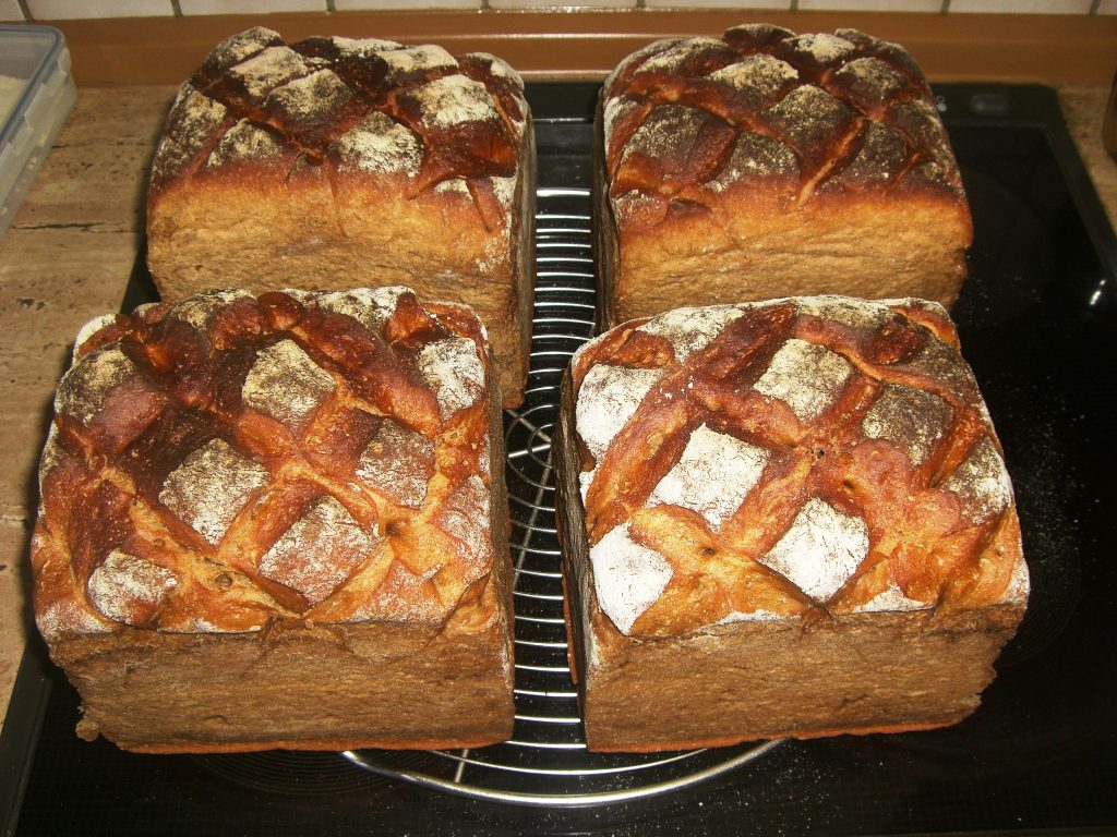

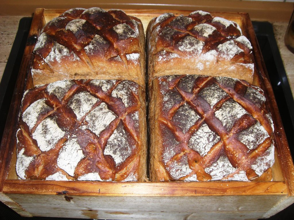

Backzeit war bei mir im EBO im Backrahmen 120 Minuten.
In Kastenformen beträgt die Backzeit 75 Minuten.
ns 609.jpg (208.13 KiB) 3227 mal betrachtet
ns 615.jpg (253.37 KiB) 3227 mal betrachtet

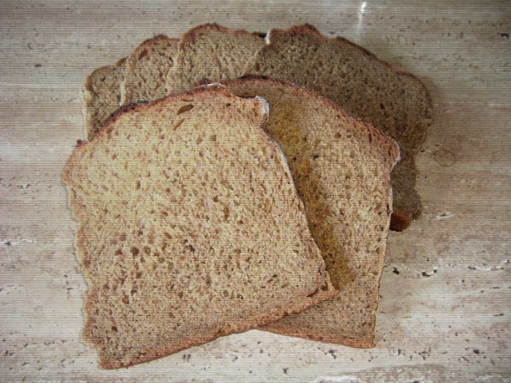

Leider ist das Anschnittbild wieder nichts geworden.
Die Camera weigert sich Nahaufnahmen mit Blitz, egal in welcher Einstellung, zu machen.
Man beachte die wundervollen horizontalen Streifen auf dem Foto.
