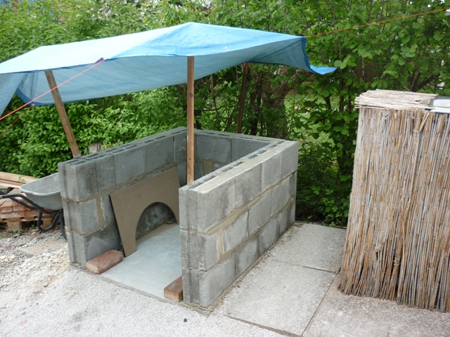

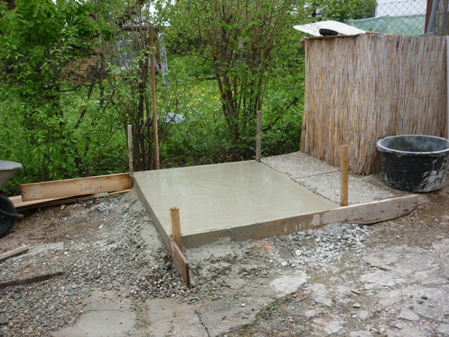

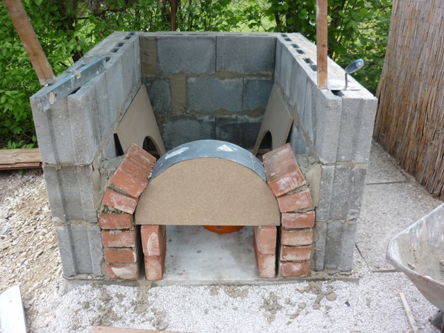

So ein bisschen weiter bin ich gekommen und wegen Regen und Feiertag leider nicht so weit wie ich wollte!
Eigentlich sollte die Platte schon drauf sein, aber ein Mörtelmischer am Feiertag :tatuetata:
Die Steine will ich diese Woche mit einem Bürstenaufsatz für die Bohrmaschine reinigen sollte gehen, nach test an einem alten Stein mit Hand.
Re: Adapters Brot und Pizzen AKW
Adapter hat geschrieben:... Eigentlich sollte die Platte schon drauf sein, aber ein Mörtelmischer am Feiertag :tatuetata:
Vernünftige Einstellung, sehr lobenswert!
... Die Steine will ich diese Woche mit einem Bürstenaufsatz für die Bohrmaschine reinigen sollte gehen, nach test an einem alten Stein mit Hand.
Tipp: Ich würde die Steine absäuern.
Adapter
Beitrag von Adapter »
Steini hat geschrieben: Tipp: Ich würde die Steine absäuern.
Danke als Elektrotechniker habe ich nicht so die Ahnung von Steinen und nehme Vorschläge dankend an! :danke:
So ich hoffe diese Woche mit der Platte fertig zu werden.
