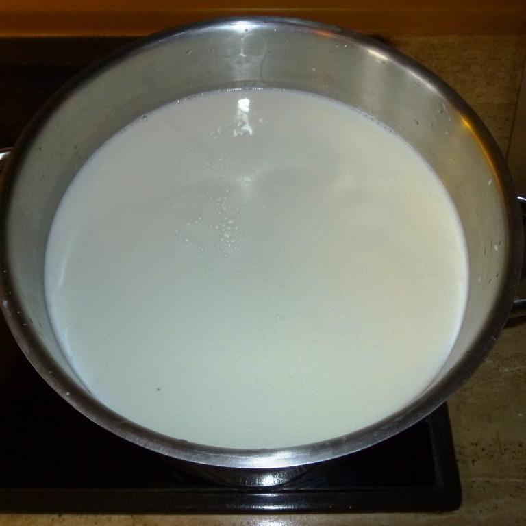

Wie bei den vorherigen Käseversuchen waren wieder 8l Milch am Start, einfach weil mehr nicht in den Topf passt und weniger Milch nicht genug Raum für Experimente lässt. :D
Frischkäse
8 Liter Vollmilch

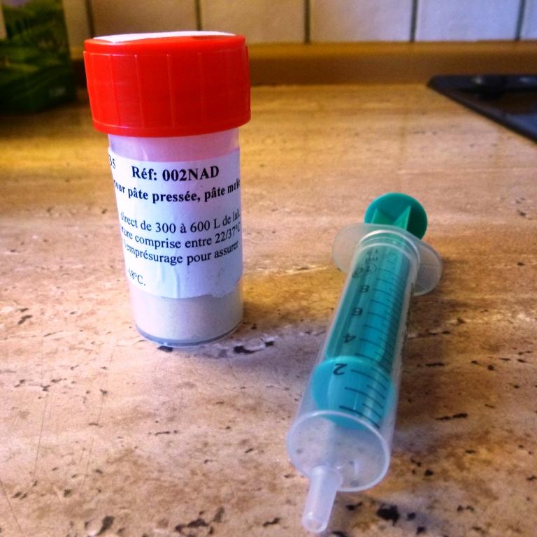

1 Messerspitze Starterkultur Omega
2,5 ml Kälberlab B 50
Die Milch auf 26°C erwärmen. Die 2,5 ml Lab mit 100ml kaltem Wasser vermischen und in die Milch einrühren.
Den Topf abdecken und für 22 Stunden bei 20°C stehen lassen.

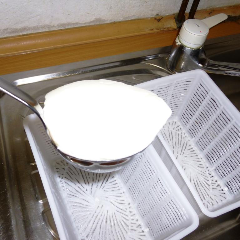

Nach diesen 22 Stunden Dicklegungszeit, kann die Dickete in Käsekörbchen umgeschöpft werden.
Die Molke lief aber nicht so ab, wie ich mir das vorgestellt hatte.

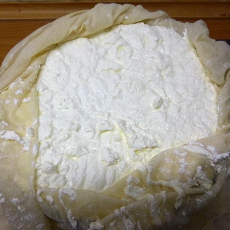

Jedenfalls hatte ich den Frischkäse in ein Käsetuch umgefüllt und an einem Heizungsrohr über die Kellerspüle gehängt.
Über Nacht ist die Molke abgelaufen und ein fester Frischkäse entstanden.
2,1 Kg Frischkäse sind es geworden. Ich habe mit 10g Salz pro kg Frischkäse gesalzen.

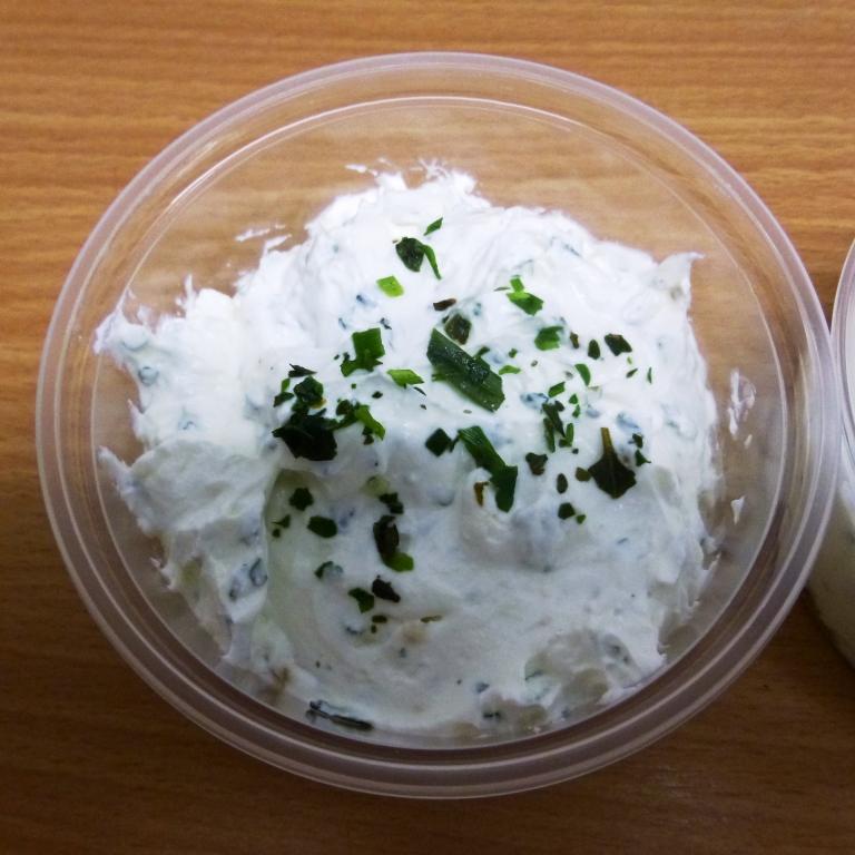

300g dieses Frischkäses habe ich dann zu Kräüterfrischkäse aufgepeppt.
1 Knoblauchzehe fein gehackt und ein Eßlöffel TK Kräuter der Provence von Iglo brachten etwas mehr Geschmack an die Sache.

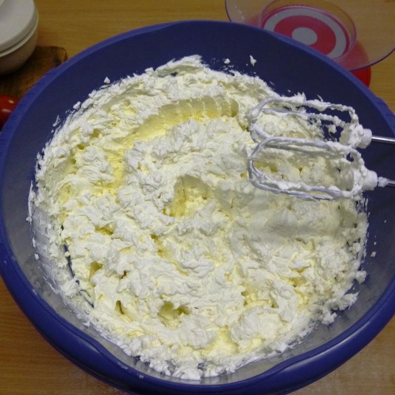

Vielmehr wollte ich verschiedene mediterrane Käsecremes, wie man ihn beim Griechen auf dem Markt bekommt, herstellen.
Dazu mehr in einem separaten Beitrag.
