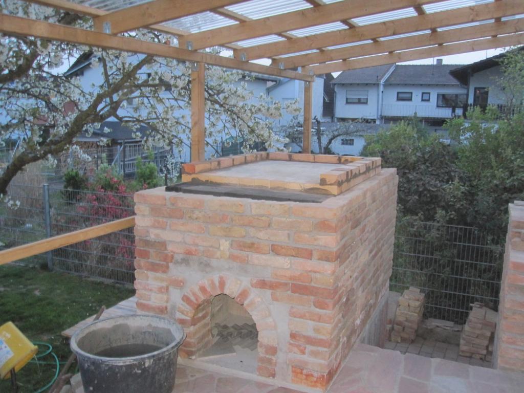

In den letzten Tagen habe ich mir nochmals intensiv Gedanken über die Form des Backraumes gemacht und mich nun endgültig dazu entschlossen, den Backraum doch in Tonnenform auszubilden.
Gestern und heute habe ich bei dem schönen Wetter wieder ein klein wenig weitergebaut.
Ich habe den Backboden plangeschliffen und dabei festgestellt, dass es eigentlich unnötig gewesen war den Backboden grossflächig mit Schamottezement zu übergießen :wall:
Jedenfalls hat es beim abschleifen gestaubt wie Sau :pfeifend:
Nichts desto trotz konnte ich gestern dann noch die erste Reihe des Brennraumes mauern:

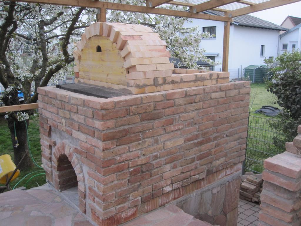

Heute habe ich dann ein "Gerüst" für das Gewölbe gebaut und die ersten Gewölbesteine durften schon probeliegen :gut:

Nun mache ich mir Gedanken, ob ich bei der Bauweise und Größe des Backraumes (90 x 110 cm) einen obenliegenden Fuchs bauen sollte....
...ach ja...da ich ein aufmerksamer Leser hier im Forum bin weiss ich natürlich, dass ich zum leichteren entfernen unter die Schablone für das Gewölbe kleine Klötzchen legen muss... :pfeifend:

also ich habe oben auch einen Fuchs gebaut (habe auch ein Tonnengewölbe). Die Rauchgase erwärmen das Gewölbe zusätzlich von oben und die Wärmeenergie geht somit nicht direkt in die Luft und damit verloren. Der Zug ist auch gut. Ich kann es also empfehlen. Bei Clarissa kannst du dir dazu auch noch Anregungen holen: http://steinbackofenfreunde.de/forum/vi ... &start=120.

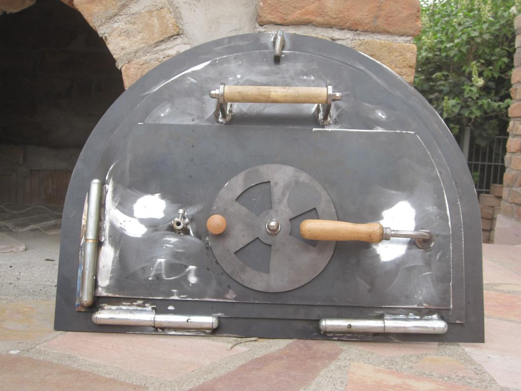

Kleines Update....Ich habe heute die Ofentüre bei meinem Metaller abholen können.
Und ich muss sagen....Geiles Teil :applaus:
Aber seht doch selbst:
SBO Ofentüre Frontansicht.jpg (93.58 KiB) 4730 mal betrachtet
SBO Ofentüre geöffnet.jpg (101.2 KiB) 4730 mal betrachtet

:beob: ja du siehst richtig....nachdem ich mir lange Gedanken darüber gemacht hatte, und mir kein Grund dafür einfallen wollte weshalb ich die große Türe jemals herausnehmen sollte.....hab ich sie letztendlich doch in der Ausführung "nicht herausnehmbar" machen lassen....
Ich freue mich auf´s Wochenende....die Türe bekommt morgen noch einen schönen schwarzen hitzefesten schwarzen "Anzug" und am Ofen wird auch weitergebaut :gut:
