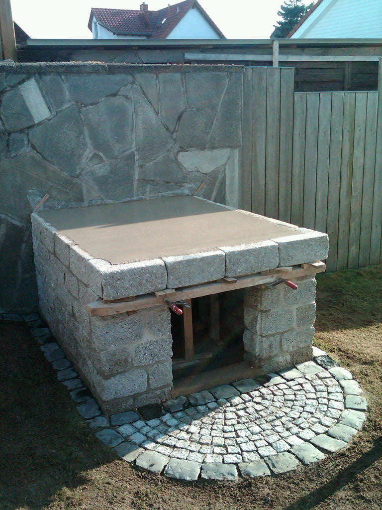

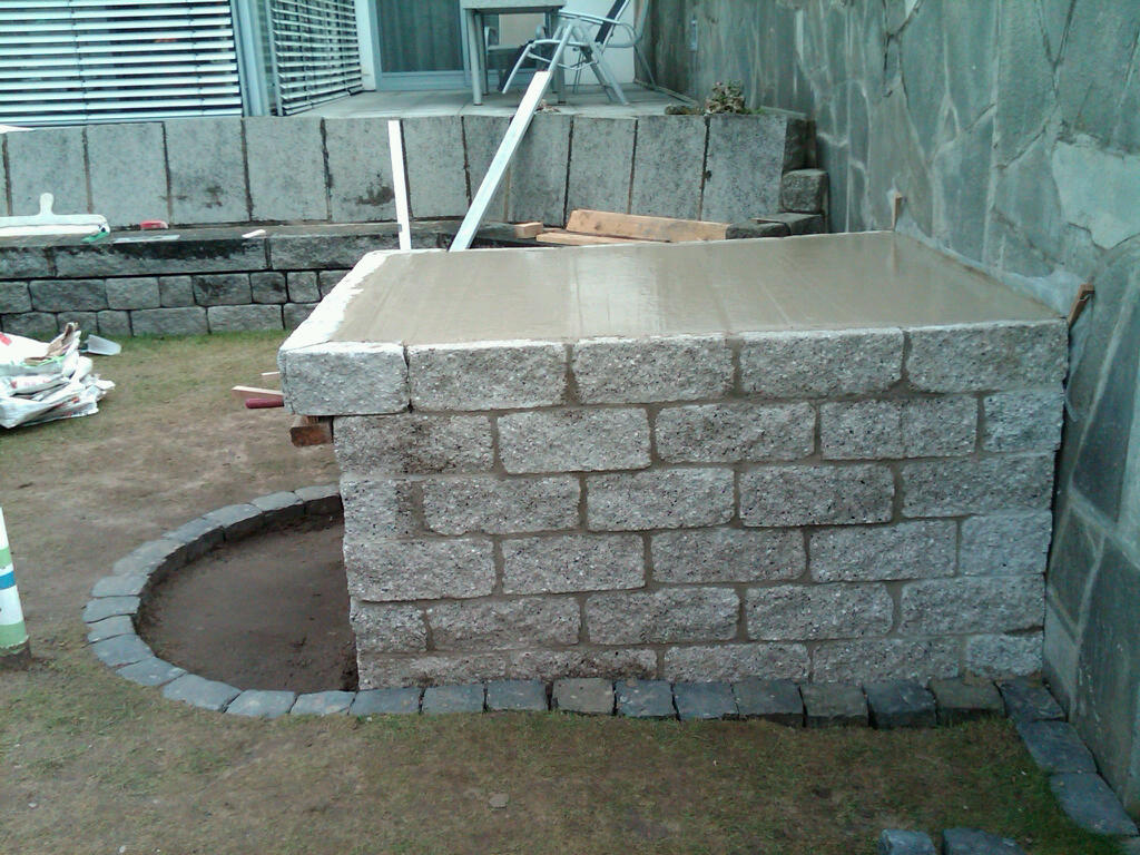

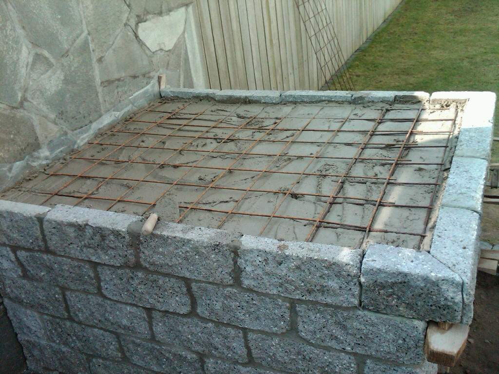

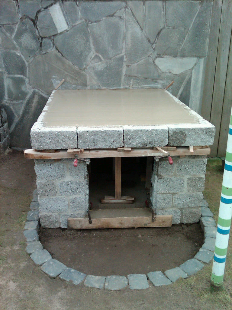

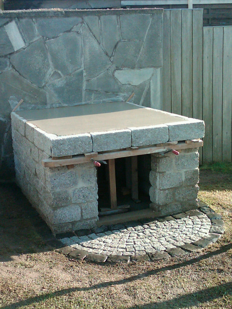

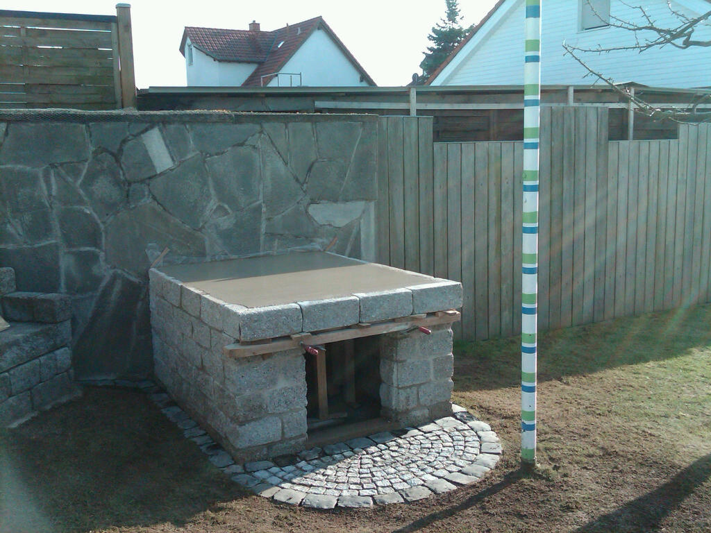

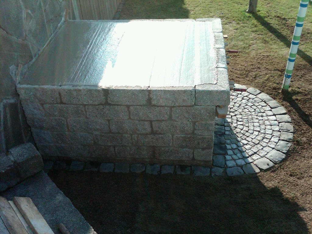

ansonsten iss alles ganz ordentlich gelaufen und KEINER redet mehr von den Tonstürzen, oder ?? SCHPÄSSLE .. ganz ehrlich, ich hab´ se drinnen gelassen und habe zu der Unterbewehrung noch ein paar Eisen dazu gelegt .. - so wie es der Steini empfohlen hat ----
oben habe ich die zwei Mattenbrocken in eine "durchgehende" getauscht.... insgesamt haben wir (Polier und ich )
- 14 Sack á 40 kg Betonestrich verarbeitet
- dazu die besagten Matten

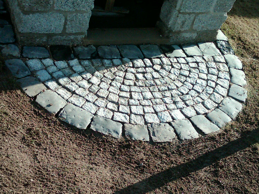

und dann, da bin ich ja mal ganz stolz drauf (.. weil wie gesagt ich bin Schreibtischhengst...), hab´ ich die kleine Pflasterfläche vor dem Ofen noch fertiggestellt ....
:applaus: :applaus: :applaus:
.. der Polier hat den Rasen wieder versucht wiederzubeleben und kurz nachgesäät
.. jetzt kann der Rasen sich zwei Wochen erholen ... :wein:
und ich ? ... wie gesagt ich wurde von der Bauleitung nochmal bei dem schönen Wetter zu einer 7 km Wanderung "genötigt" .... - jetzt bin ich platt .... :jump01: :jump01:
hier ein paar Bildchen - wie gesagt ---> besonderer Augenmerk auf das "Pflasterkunstwerk".... ---> SCHPÄSSLE....

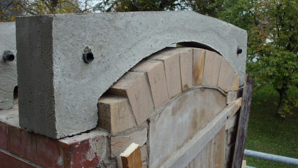

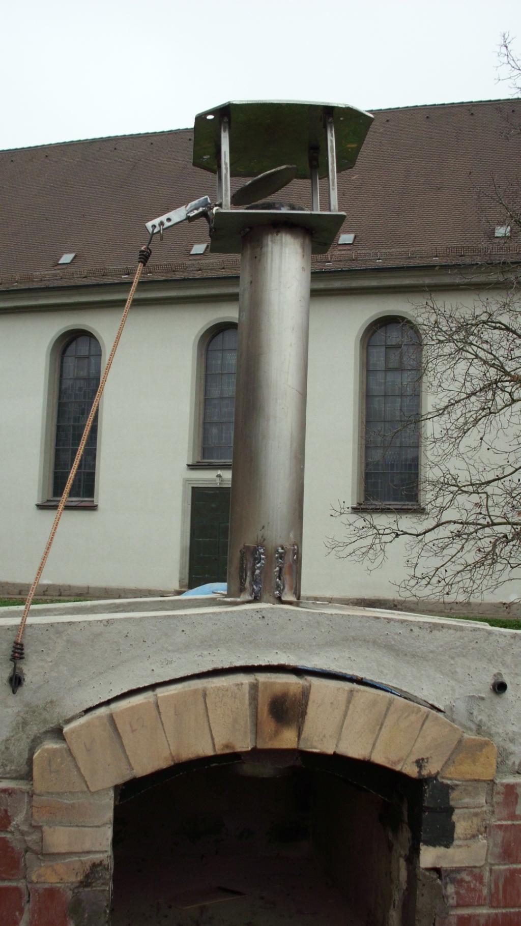

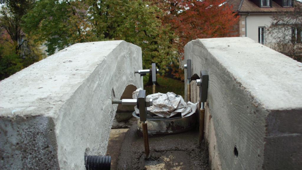

ich denke schon dass die Betondecke halten wird, denn bei mir sind es ja nur Gartenwegplatten die auf einem Metallrahmen aufliegen, in der mitte liegen obendrauf Foamglasplatten und dann Schamottklinkersteine , das ganze kann sich bei Wärme ausdehnen und ist flexibel. Die Mauer aussen wurde direkt auf die Gartenwegplatten aufgemauert und es gab noch nie Schwierigkeiten Bei deiner Kuppel musst du ja sowieso versetzt mauern und bekommst dann eine gleichmässige Belastung.
Mit den Stürzen oben drüber habe ich es folgendermassen geregelt , indem ich eigene Betonstürze gefertigt habe und dann sogar noch einen Kamin
aufmauern könnte , siehe anhängende Bilder .
Strürze
Strürze
Kamindurchführung
Kamindurchführung
mit Kaminrohr wird aber noch verkleidet
(203.55 KiB) 204-mal heruntergeladen
Viele Grüße vom Südlichsten Hochrhein Gerd
