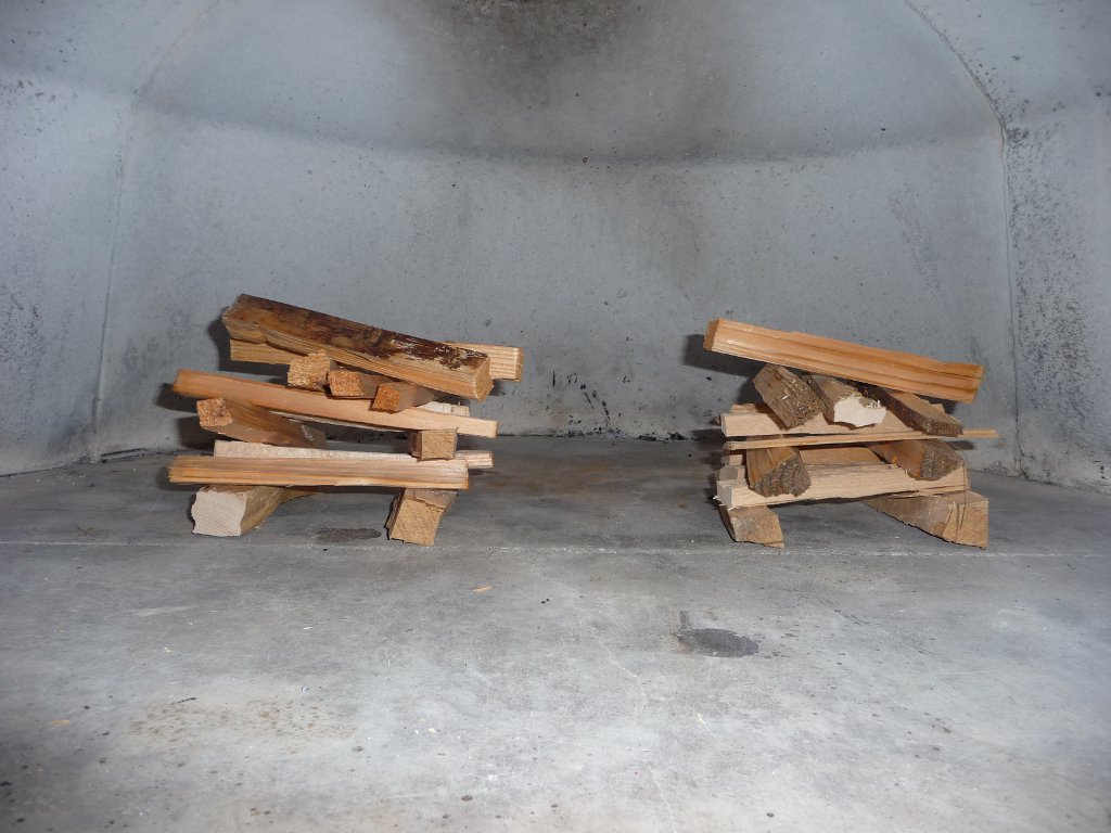

Hier kommt mein "Anzünd-Modul" (ganz ohne eidgenössische Unterstützung):
Zwei kleine "Häufchen" Holz im hinteren Bereich des Ofens gemacht:

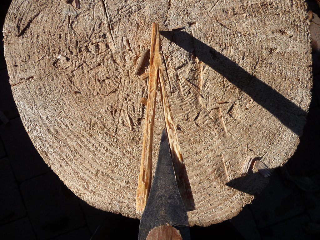

Kienspan halbiert..

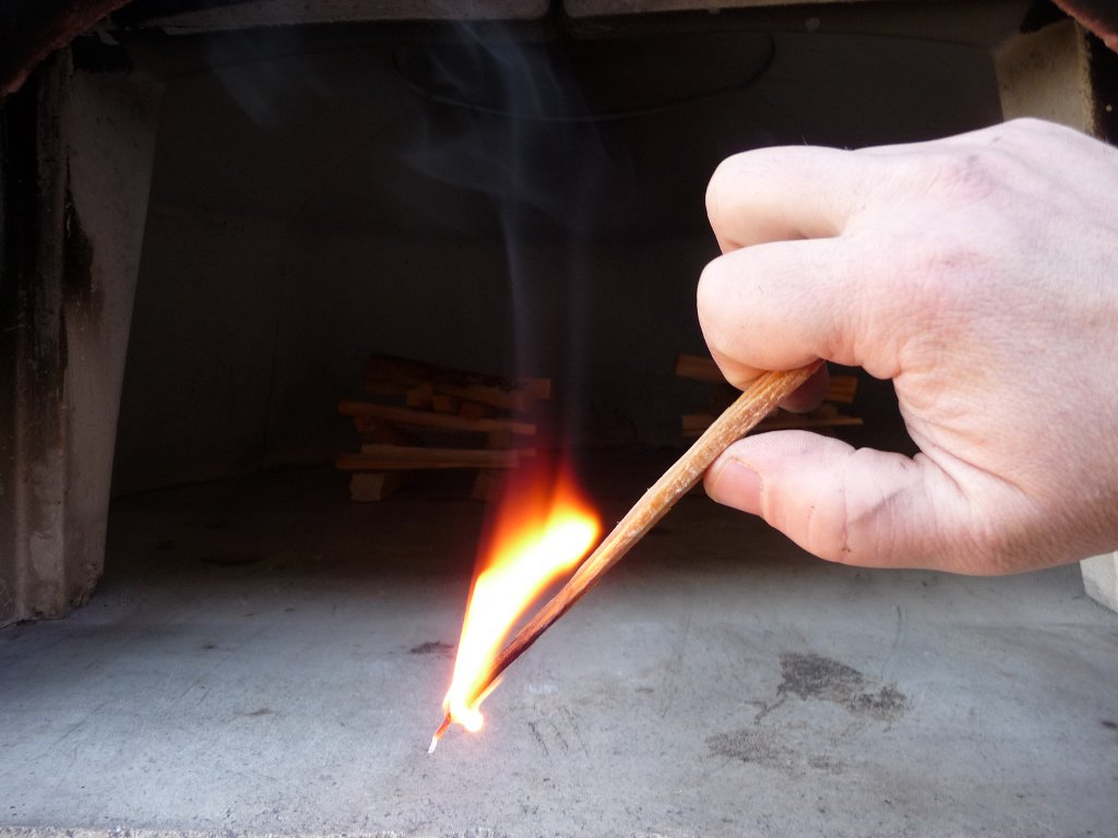

und angefackelt:
Funktioniert tadellos.
Nie wieder Papier, Pappe, Holzwolle oder ähnliches.
Der Kienspan brennt, einmal entzündet, so ca. 5 Minuten lang.
Gutes Zeug, das ich nicht mehr vermissen möchte.

Re: Was für Holz zum Anheizen?
Erntest du den Kienspan selbst?
Normalerweise bestehen sie doch aus sehr harzreichem Kiefernholz.
@Steini
Da man bei uns sehr schwer an so harzreiches Holz rankommt, habe ich mir 12 kg davon zum Preis von ca. 25 Euro über das Internet ("großer südamerikanischer Fluss") bestellt.
Hört sich vielleicht auf den ersten Blick etwas teuer an, aber das Bündel, dass da ankommt, ist echt riesig.
Das wird mich wohl, wenn ich kein Profi-SBO-Bäcker werde, bis an mein Lebensende beim Feuerentfachen erfreuen.
Noch dazu, weil man die Dinger spalten kann, und es dann immer noch genug Flamme abgibt.
Nie wieder Ärger beim Feuer anzünden, kann ich echt nur empfehlen.
der Diavolo
