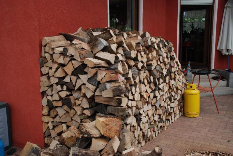

Re: Was für Holz zum Anheizen?
Habe mal von meinem restlichen Holz Bilder gemacht.
Mein Holzvorrat für Sommer und Herbst
- DSC_0002.JPG (141.09 KiB) 141035 mal betrachtet
Einen Paellabrenner hast du auch?
Ich muss die Speisekarte für das BOT ergänzen!
