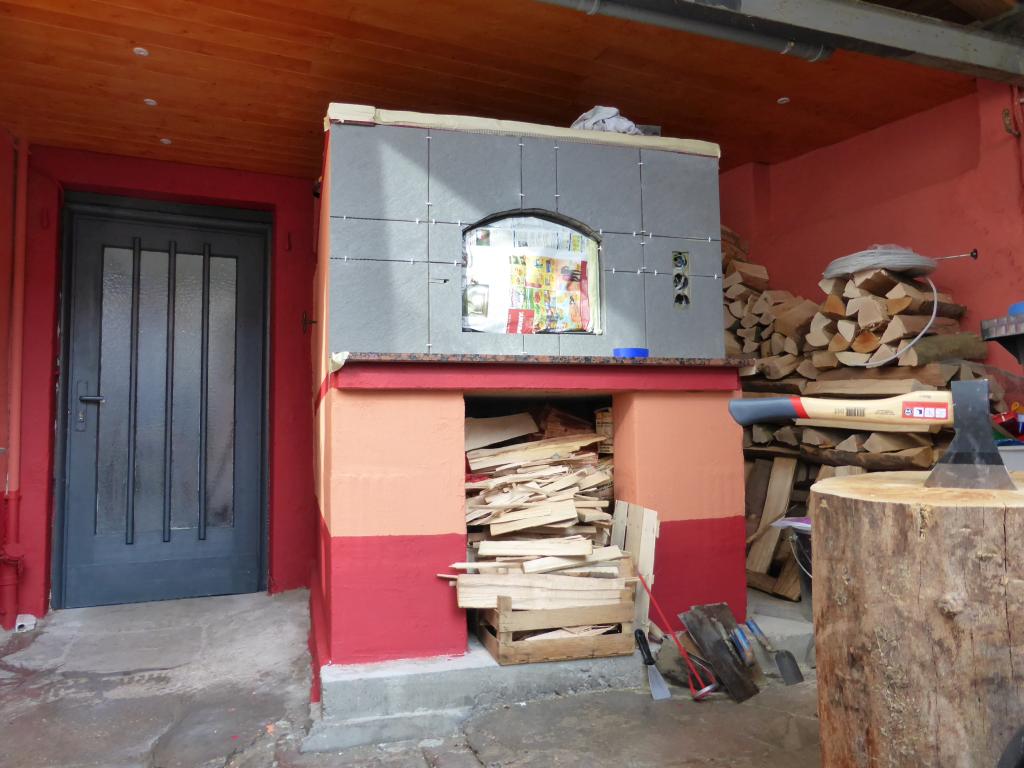

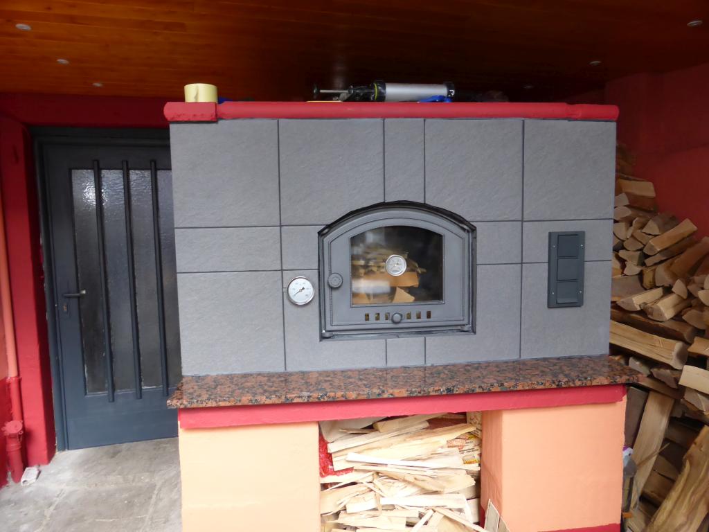

Soderle, nach nur 12 Wochen ist das eigentliche HBO Projekt am Ende.
Es wird jetzt die Terasse über dem HBO gemacht und der Rest vom Hof. :buddeln: :buddeln:
Darüber werde ich natürlich weiter berichten.
Hier die Bilder vom fertigen HBO und dem 1. Flammkuchen Test.
Meine Backvorgänge sind dann im Entsprechenden Fred!
Vielen Dank schon mal an alle die mir hier mit Lob und Kritik zur Seite gestanden haben. :danke: :danke:
Seht selbst. :bilder:
Holzlieferung 1,5 Ster
Neues Spielzeug

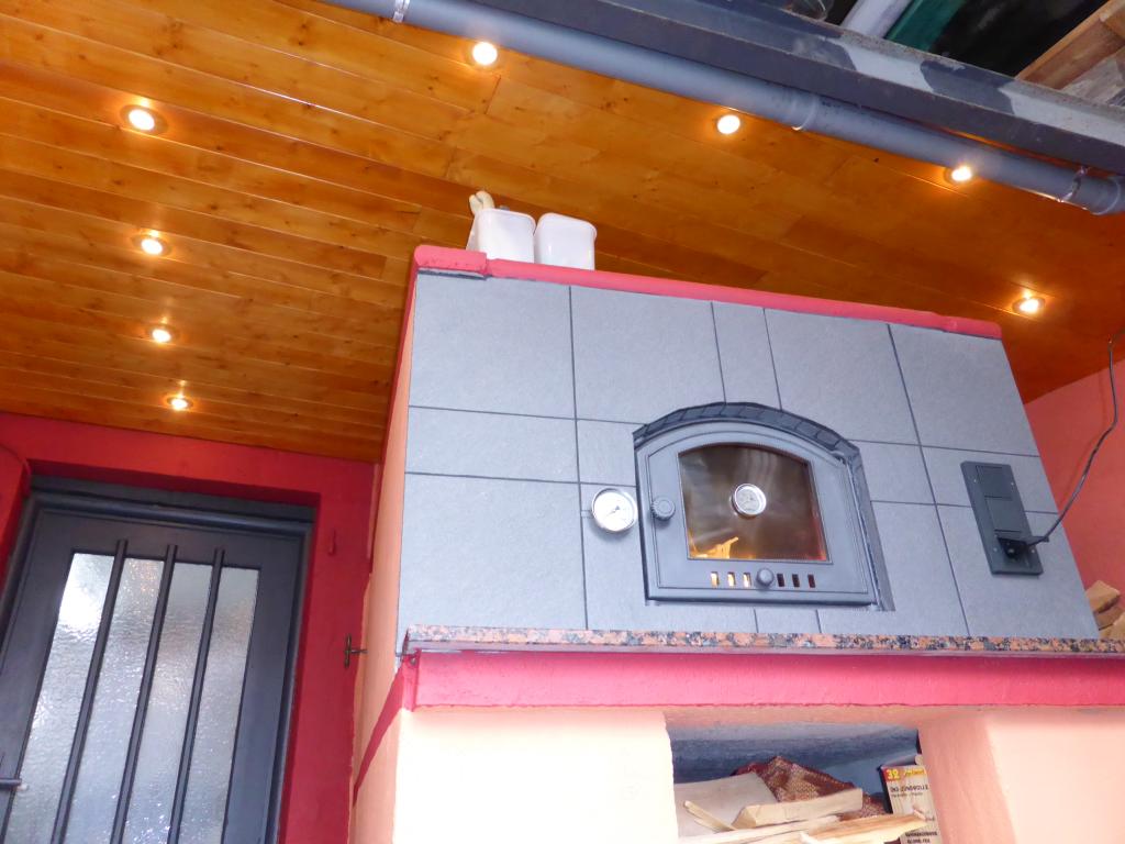

gefliest, verfugt und verstromt
Baustelle aufgeräumt.
Beleuchtung

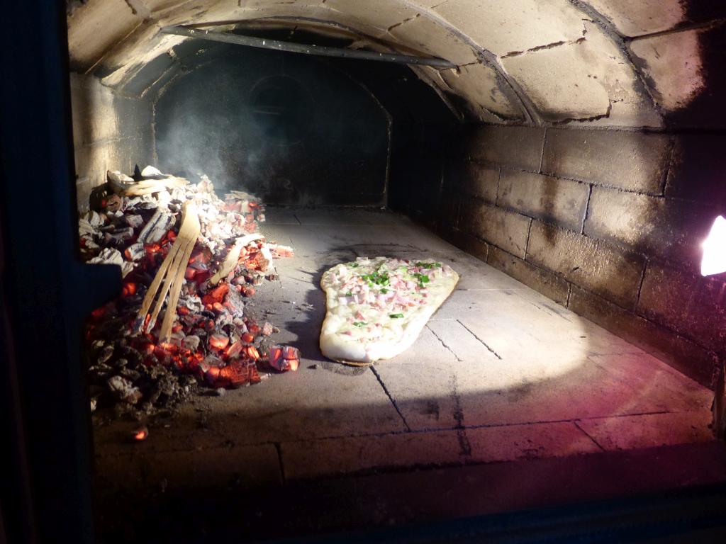

Feurio
Zutaten für Flammkuchen
Der 1. ist im Ofen, und der nächste und der nächste..........
Der Ofen in der Abendstimmung, nach getaner Arbeit.

Supi, sieht echt klasse aus...
Da kann sich die Kundschaft jetzt über richtiges Steinbackofenbrot freuen.... :pfeifend:
Was mir besonders gut gefällt, ist die Glastür, da hat man das Ofenkino gleich dabei, oder rußt die zu beim Anfeuern?
MichaelDerVierte
Beiträge: 796
Re: Enn Pälzer Bäcker Baut en Holzbackowwe!
Sers Rudolf,
Ist ja ein Echtes Sahnestück geworden. ;)
die Idee mit den Dunklen Fließen find ich persönlich top. :mmeinung:
Aber wofür ist den das Dampfrohr gut? :wirr:
Michael IV.
MichaelDerVierte hat geschrieben:Sers Rudolf,
Hallo Michael,
Damit kann er "Schwaden" , das heißt er erzeugt einen heißen Wasserdampf beim Einschießen des Backgutes! Der heiße Wasserdampf setzt sich auf der Teigoberfläche ab, somit erreichen die Gebäcke ein größeres Volumen, die Kruste reißt nicht unkontrolliert auf und erhält einen besseren Glanz!
