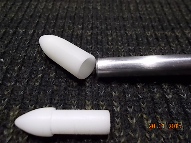

das waren 20/22er und ein Teil der neuen 18/20er Billigsaitlinge. Beide gehen gut.
Nur den Anfang auftüddeln ist mit meinen Wurstfingern ein Problem. Ich denke zur Zeit über einen Einsatz für das Füllrohr nach - wie ein Ogivalgeschoss. Dann sollte das auffädeln einfacher gehen.

Die Idee ist gut, Martin. Bei Gelegenheit drechsele ich mir so ein Ding mal.

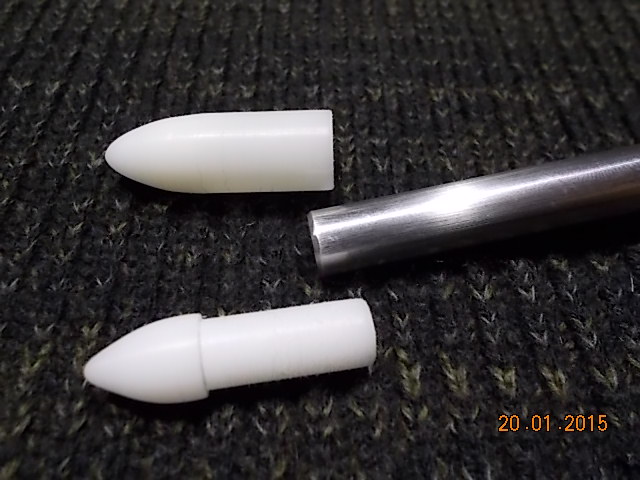

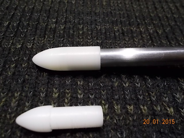

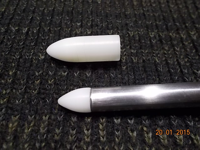

Heute hat der Drechsler meines Vertrauens geliefert:Novum64 hat geschrieben:Servus Michel,
2 Spitzen für das 10er Füllrohr. Eine zum Einstecken und eine mit 12mm Durchmesser zum Drüberstülpen (falls das Einsteckmodell wegen des Brätgegendruckes nicht funktioniert).
Jetzt muss es nur noch so funktionieren wie ich mir das vorstelle.
Ich werde nach dem Probedurchgang berichten.

Hallo Martin, das sieht ja schon ein bißchen obzön aus.
Frage mich nur, wie Du die Hilfe aus dem Darm bekommst, oder schiebst Du das Teil ganz durch, wie es sich gehört, immer bis zum Anschlag.
Ich frage mich nur, wie Du auf so eine Idee kommst?
Hast Du da ein Vorbild?
