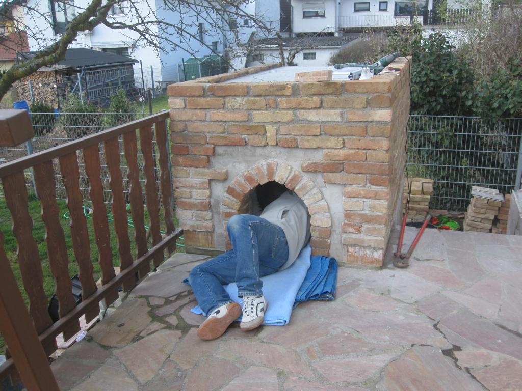

Haste dran gedacht, Deinen Maurer wieder raus zu holen? Nicht, das er am Ende noch drin steckt :rofl: :rofl: :rofl:
Viele Grüße, Heiko
Re: Golos SBO-Projekt
Iceman hat geschrieben:Haste dran gedacht, Deinen Maurer wieder raus zu holen? Nicht, das er am Ende noch drin steckt :rofl: :rofl: :rofl:
:tatuetata:
Nix da - der muss von unten die Schalung halten, bis der Beton trocken ist... :pfeifend:
:rofl:
Diavolo hat geschrieben: Nix da - der muss von unten die Schalung halten, bis der Beton trocken ist... :pfeifend:
:muah: :muah: :muah:

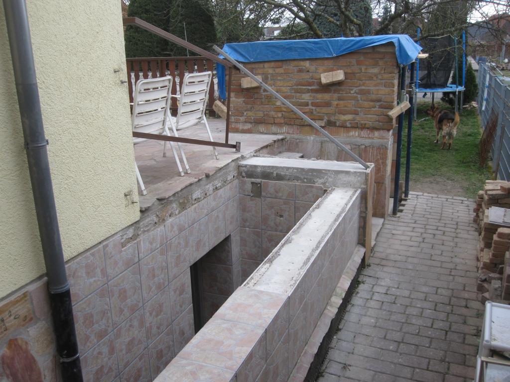

So...die Zwischendecke wurde gestern betoniert und a´la Christo verpackt und somit hätte ich mir heute eigentlich mal ein Samstag mit nix tun gönnen können... :coktail:
Aber hätte..hätte...Fahradkette :patsch:
Da fiel mir aber wieder ein, dass mein Haus- und Hofmaurer doch in der letzten Woche mal so nebenbei erwähnt hatte, dass es ja mit ganz wenig Aufwand möglich wäre, die Terasse um gute 2,3 m² zu vergrößern :pfeifend:
Gemeint ist dieses Plätzchen:
SBO Terasse Erweiterung geplant.jpg (139.98 KiB) 5163 mal betrachtet
Also habe ich mir das Fleckchen nochmal intensiv angeschaut und sofort ist vor meinem geistigen Auge eine tolle Außenküche mit großer Arbeitsfläche an dieser Stelle erschienen :roll:
Also heute morgen bei schönstem Wetter das Werkzeug aus dem Keller geholt und :buddeln:
Ich bin mit meinem Tagewerk so richtig zufrieden, denn ich konnte heute soweit abschließend alles vorbereiten, auch die Löcher für den Anschluss mit Rundstahl sind gebohrt, das Eisen liegt schon in passender Länge und soweit notwendig gebogen zum Einkleben parat.
Aber seht doch selbst:
SBO Zwischenplatte verhüllt und Baustelle Terassenerweiterung.jpg (117.35 KiB) 5163 mal betrachtet
Erweiterung Terasse Rückbau Fliesen.jpg (136.74 KiB) 5163 mal betrachtet
Jetzt hab ich mich auch das eine oder andere :drink1: verdient...
Wünsche Euch ein schönes Wochenende !!

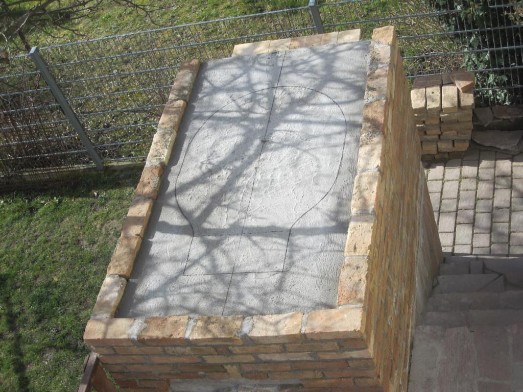

Ich konnte nicht länger warten :pfeifend: und hab heute vormittag dann mal "abgedeckt" und anschließend den Grundriss des künftigen Brennraumes aufgemalt:
SBO Zwischenplatte betoniert mit Grundriss Brennraum aufgemalt.jpg (159.44 KiB) 5138 mal betrachtet
Innenmaße des Brennraumes:
Brennraum-Tiefe 1,10 Meter (+ ca.24 cm Portalbogentiefe)
Brennraum-Breite 0,90 Meter
Ich denke mal, dass sich so genügend Platz für das eine oder andere Schweinchen findet :sabbern:
Natürlich kommt auf die Betondecke noch die Thermische Trennschicht (die Foamglasplatten lagern schon im Keller) und darauf dann der Backboden aus Schamottesteinen.
Zuvor will ich aber erst noch die Terassenvergrößerung und die Teilüberdachung der Terasse realisieren. Sofern das Wetter einigermaßen mitspielt hoffe ich jetzt mal, dass ich dann in ca. drei Wochen mit dem Bau des Brennraumes beginnen kann. Nächste Woche muss ich auch mal bei meinem Metaller anfragen, ob er mir die Ofentüre bis dahin fertig stellen kann :gut:

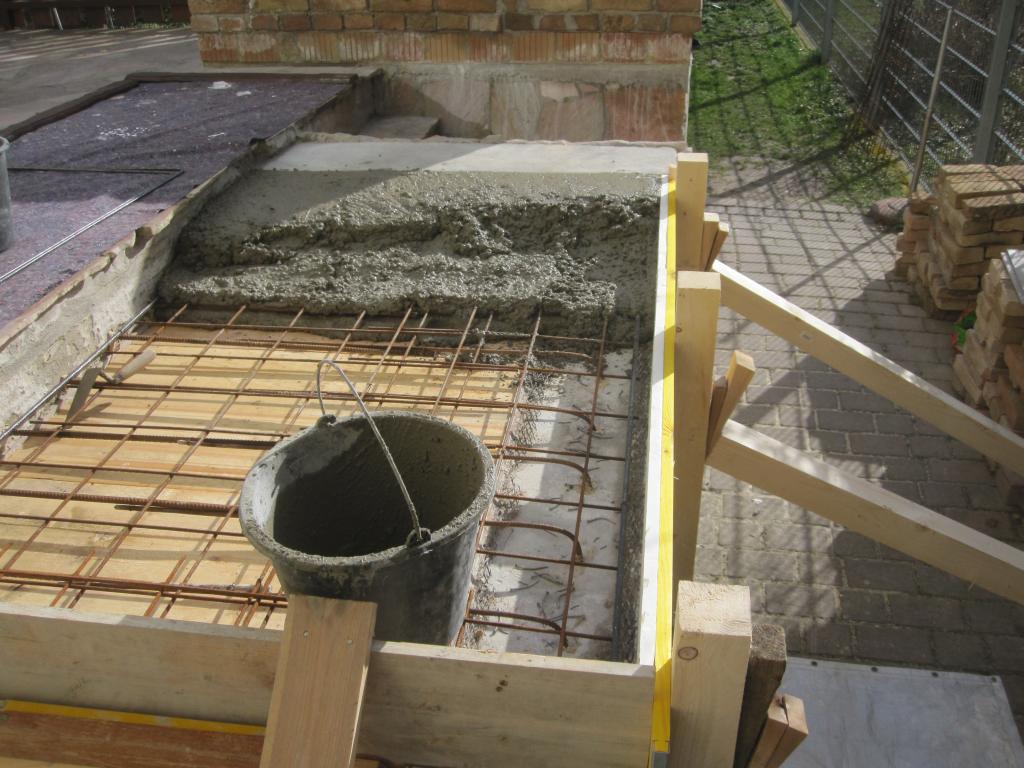

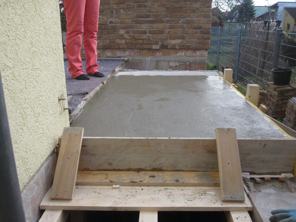

Nachdem für´s Wochenende :regen: vorhergesagt wurde, ich aber auf jeden Fall die Terassenvergrößerung fertig machen wollte habe ich mir heute kurzerhand Urlaub genommen und während die Jecken ringsherum deutlich hörbar in die heiße Phase gestartet sind, habe ich zusammen mit meinem Haus-und Hofmaurer knapp eine Tonne Beton verarbeitet und somit ein weiteres kleines Teilprojekt abgeschlossen :gut:
Hier die dazugehörigen Bilder:

aber: hängt die neue Platte jetzt terrassenseitig wirklich nur an den paar eingebohrten Eisen und auf der Fliesenoberkante? :tatuetata: Ein wenig mehr Auflager hätte da sicherlich nicht geschadet :mmeinung: ... aber runterfallen wird das gute Stück sicherlich nicht so schnell (wenn die Glasur der oberen Fliesen im Kellerabgang wegsplittert und außen in Höhe der Decke ein horizontaler Riss sichtbar wird, dann kann es nicht schaden, im Kellerabgang ein L-Profil an die Wand zu Dübeln) ....
