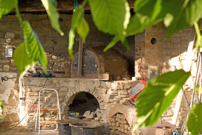

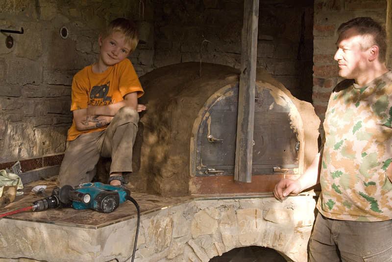

Prüfungsstreß schon Otti, aber nebenbei haben wir doch auch ein bisschen weitergemacht.
Zuerst machte ich mir Gedanken für den Fall, daß sich mal jemand auf die geöffnete (kalte) Tür stützt.
sicher ist sicher...
Oben am Balken wird das Kabel über eine Umlenkrolle + Gewicht nach unten gezogen.

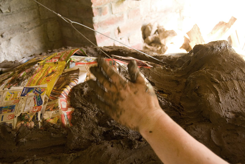

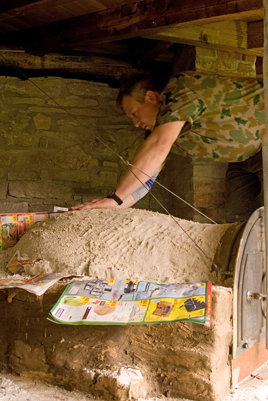

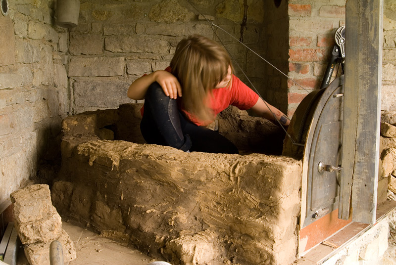

Danach wurde der Sandkasten meiner Kinder zur Negativform der Kuppel gebraucht:
mein Töchterchen hilft fleißig mit (bevor sie sich mit dem Hammer auf ihre Hand schlägt...)
es nimmt Form an
es nimmt Form an

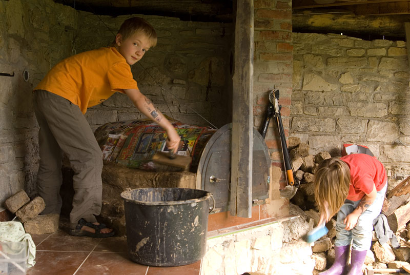

Innenraummaximalhöhe: 40cm
die Kinder haben voller Eifer geholfen
so sieht es beim Lehmverarbeiten aus - Maurerkelle ist überflüssig
geschafft bevor der Sand zu trocknen begann
erstmal fertig
erstmal fertig
so soll er nun einige Tage trocknen. Mir tut der Rücken weh und seit Tagen ärgert die Stelle, wo mir beim Barfußflexen* sehr heißes Steingutfliesenzeug zwischen zwei Zehen gefallen ist und zudem nervt meine Sehnenscheidenentzündung, aber wir haben wieder was geschafft :ok: !

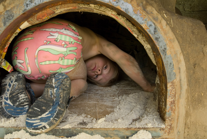

Ach ja - die Kuppel hält,
Willy hat wieder mal fleißig geholfen

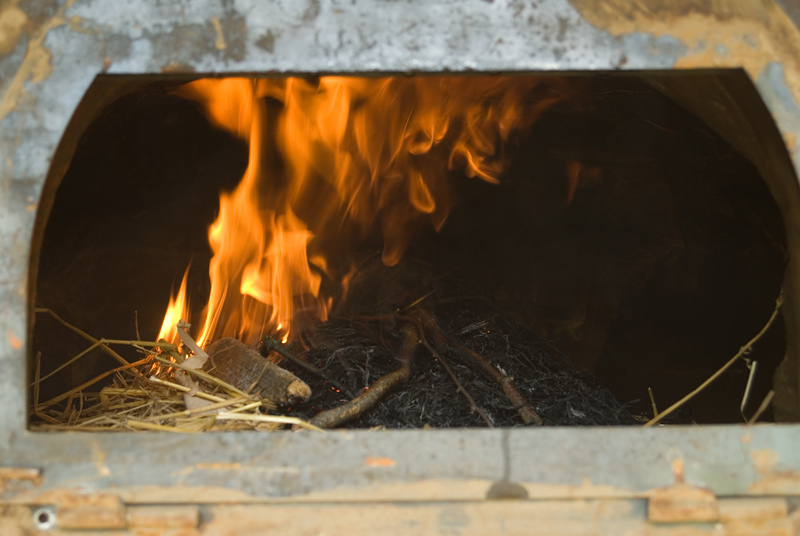

der Sand ist raus und natürlich habe ich ein klitzekleines Strohfeuer zum Testen darin angemacht.
... den Willy haben wir aber natürlich lange vorher wieder rausgelassen
Die Ofenrohre hat mir Herr Moosmann geschickt, nur muß ich mit der Montage warten, bis der Lehm, in dem das Doppelwandfutter sitzt, fest genug ist. Derzeit brennt eine Kerze darin.
