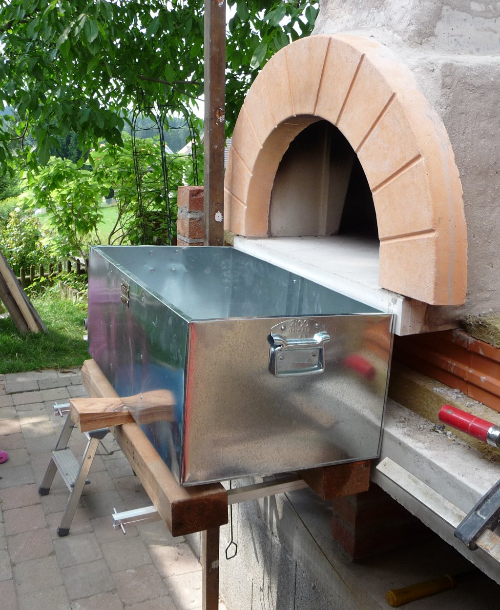

Aschenkasten
(300.02 KiB) 406-mal heruntergeladen
So habe ich das Problem mit dem Aschekasten gelöst (die Kiste steht auf Aluprofilen, die unter dem Ofen montiert sind und sich ein-und ausfahren lassen):
Der Dateianhang 20120804_Ascheproblemgeloest.JPG existiert nicht mehr.

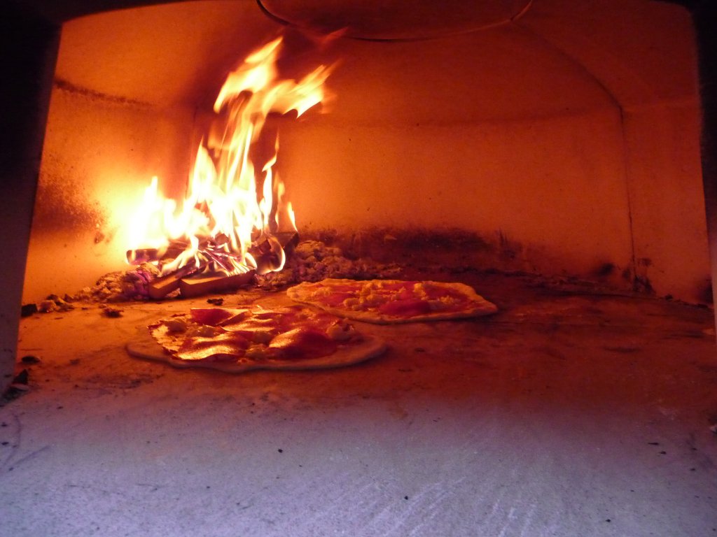

Die erste Pizza ist im Ofen:
Endlich im Ofen
Endlich im Ofen

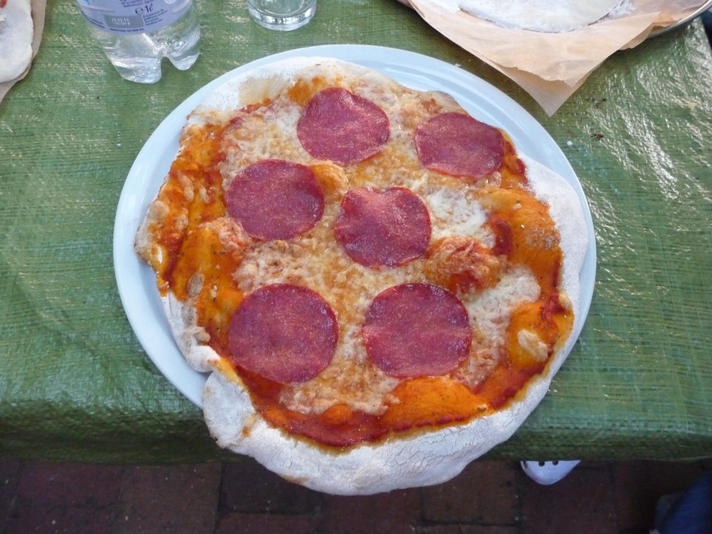

... und wieder draußen:
erste Pizza
erste Pizza
Der Boden ist schön dünn geworden, allerdings hatte ich (wohl aufgrund der noch fehlenden Isolierung oben) zu
wenig Hitze im Ofen, so dass die Pizza ca. 8 Minuten im Ofen bleiben musste. Dadurch war der Boden dann etwas
trocken (aber durchaus genießbar, wie mir alle Teilnehmer der "Eröffnung" bestätigten).

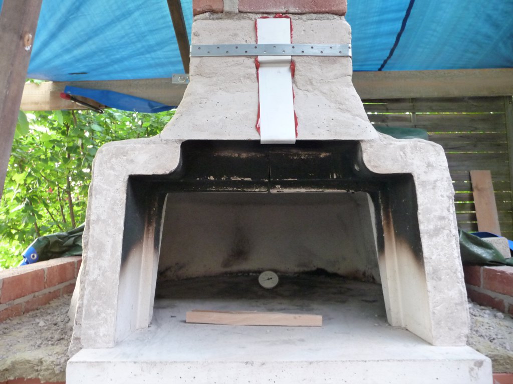

Zunächst hatte ich jedoch ein anderes Problem zu bekämpfen:
Den mit dem Bausatz mitgelieferten Rundbogen hatte ich mit Feuerbeton an die Kuppel gepappt.
Das hat natürlich nicht gehalten, aber Versuch macht kluch, oder so:
erste Reparatur
erste Reparatur
Nun der nächste Versuch:
Mit
Feuersilikon
(197.79 KiB) 361-mal heruntergeladen
angepappt.
Zusätzlich habe ich von aussen noch Löcher in den Bogen gebohrt, in denen Stifte sitzen.
Die werden dann noch in die Frontmauer (aus Ytong) mit eingemauert.

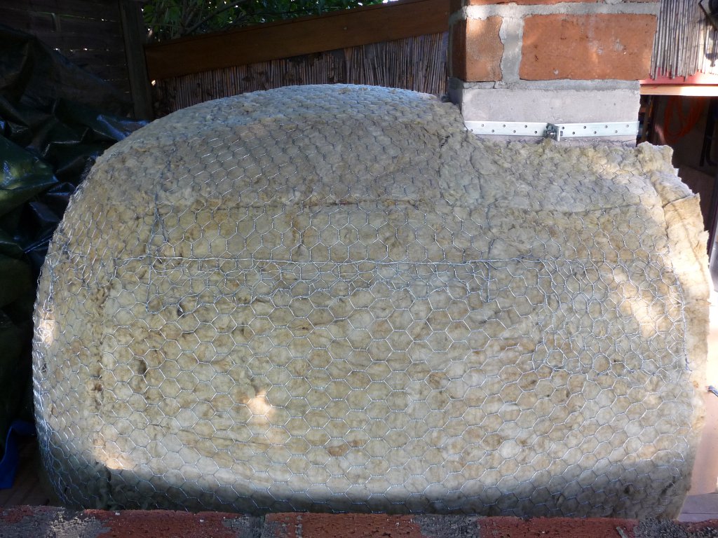

Dann gings an die Isolierung:
Moschendrohdzoun
Moschendrohdzoun
2 Schichten Rockwool a 6 cm.

- die Dämmung hast Du schön mit Hasendrat drüber gefriemelt.... wie hast Du den dann wo befestigt ????

hoinersoiner hat geschrieben:- die Dämmung hast Du schön mit Hasendrat drüber gefriemelt.... wie hast Du den dann wo befestigt ????
Unten rum um die Kuppel, also direkt über der Ziegelschicht, geht eine komplette Spur Hasendraht, den habe ich dann vorne mit Draht
gespannt. Und dann über die Kuppel weitere Hasendraht-Spuren geworfen, welche an der ersten Spur befestigt wurden.

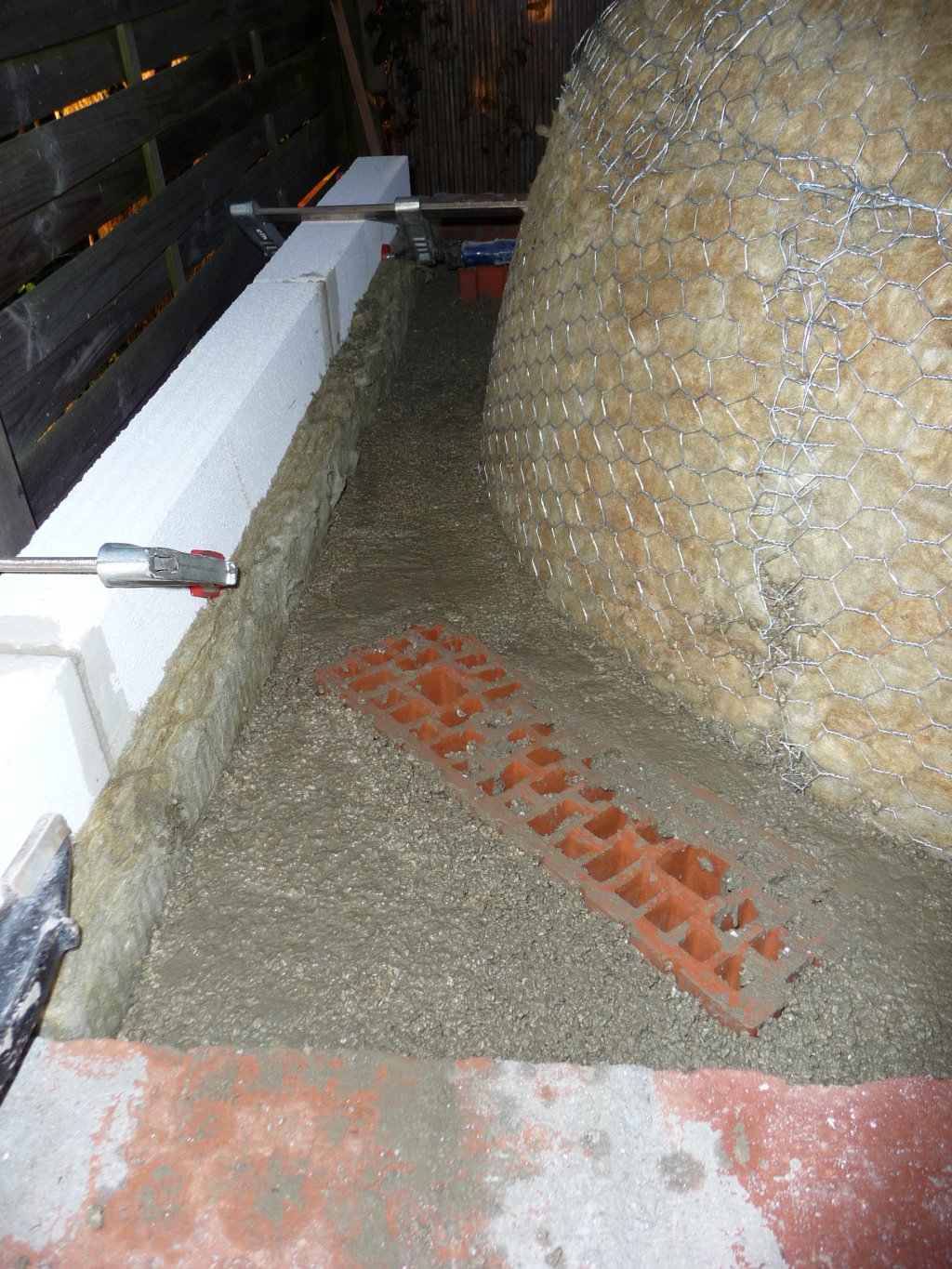

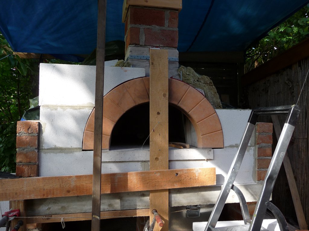

So, heute erster Urlaubstag, und ab Mittag war das Wetter dann sogar zum Arbeiten geeignet.
Vorderseite mit Ytong "aufgemauert":
Vorderseite 1
Vorderseite 1
Vorderseite 2
Vorderseite 2
... und begonnen, mit Leichtbeton (Perlit + Zement + Wasser) aufzufüllen:
