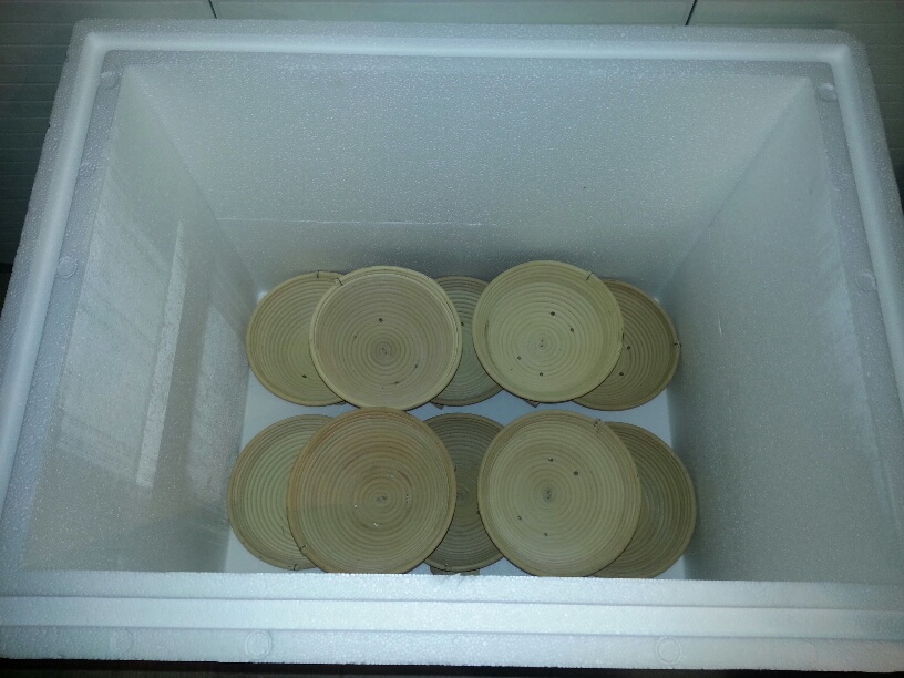

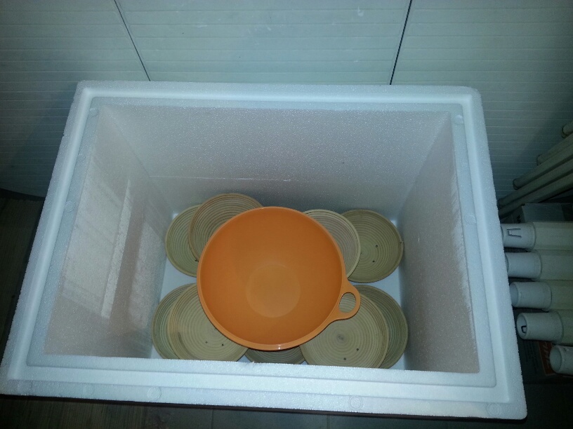

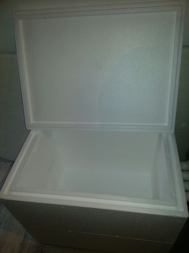

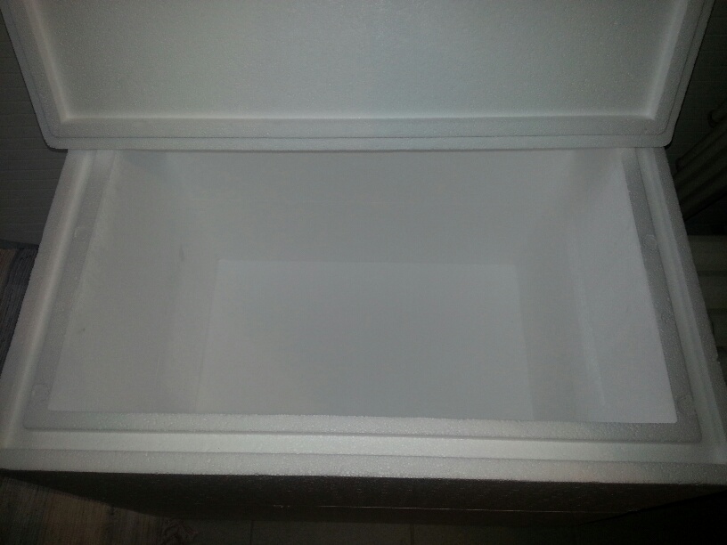

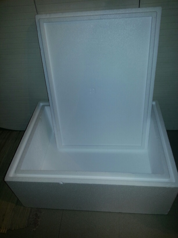

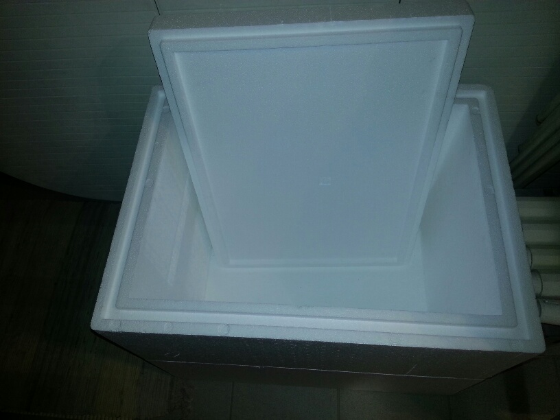

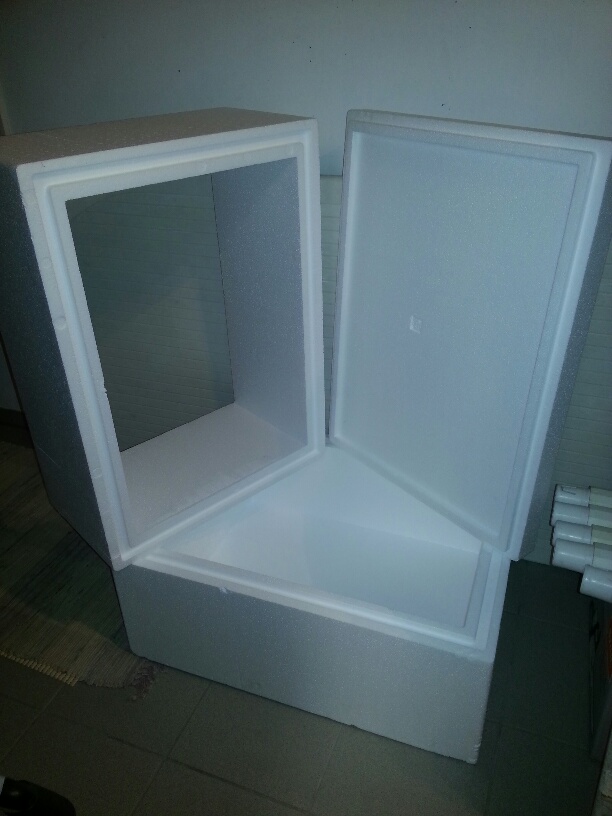

was sagen Euch die Maße
66,5 x 46,5 x 24,0 cm
oder
66,5 x 46,5 x 54,0 cm
UND
6,o cm Wandstärke
...... ich glaube ich habe heute die HÜLLE einer ultimativen und variablen GÄRBOX gefunden ....
das sind nämlich die Innenmaße von dem Ding welches sich
- KLEIN
und
- GROSS
betreiben lässt..............
... und da ich mal wieder nicht richtig erklären kann - hier Bilder von dem DINGENS....
... hab´ich heute UMME von einem Bekannten "abgegrast..." - GUT GELL!!!!!!!!!
... aber gleich mal ne Frage
-WO - WIE -WAS .... würdet Ihr die Heizquelle anordnen....??? Ich habe folgendes geplant...
- im UNTEREN BEREICH
- NEBEN
- SOWOHL STEUERUNG (WILLHI 7016C)
- als auch 60 WATT-BIRNE
- dann DRÜBER, VOLLFLÄCHIG einen Rost oder so - z.B. Backofengitter, Lochblech..o.ä.
- bei Bedarf auf EBENE 2 auf Stelzen (wie auch immer konstruiert) - nochmal Rost oder Lochblech....
.. also wie gesagt GROBPLANUNG !!!!
ich bitte um ein paar GUTE IDEEN......
THANK YOU .... wie der Franzose sagt....

Re: Zugeschaut und mitgebaut - Eine Gärbox für Teig
Das nenne ich ja mal eine "Monsterbox".
Ich würde in deinem Fall mit einer Heizmatte oder einem Heizkabel arbeiten.
Ein Gitterrost über der Matte schützt die Heizmatte und hält das Gärgut etwas auf Abstand.
Die Leistungsaufnahme der Matte sollte sicherlich 60 Watt oder mehr betragen.
