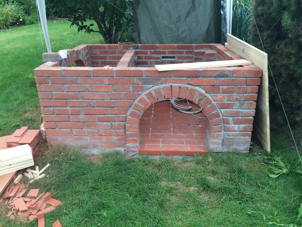

Der Sockel ist fertig!

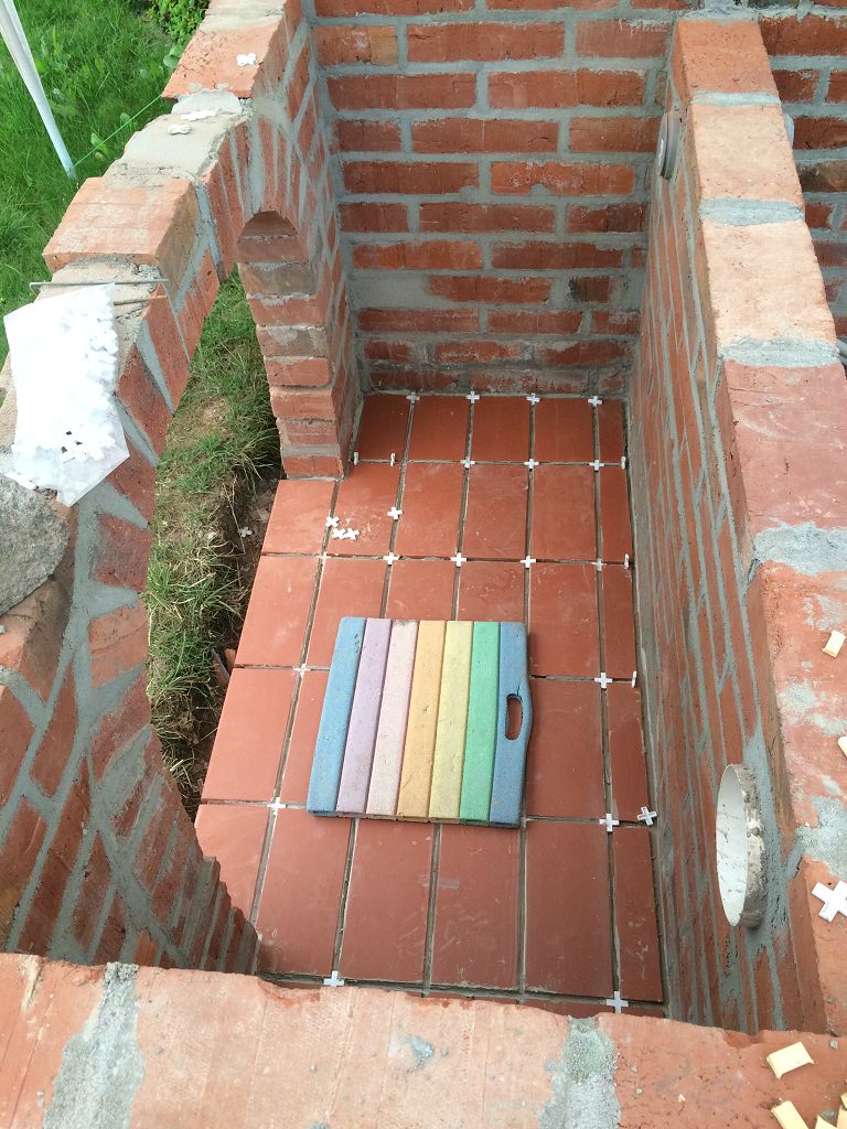

Die Fliesen sind gelegt, verfugt wird im Frühjahr, wenns wieder wärmer ist.
Fliesen im "Schrank"

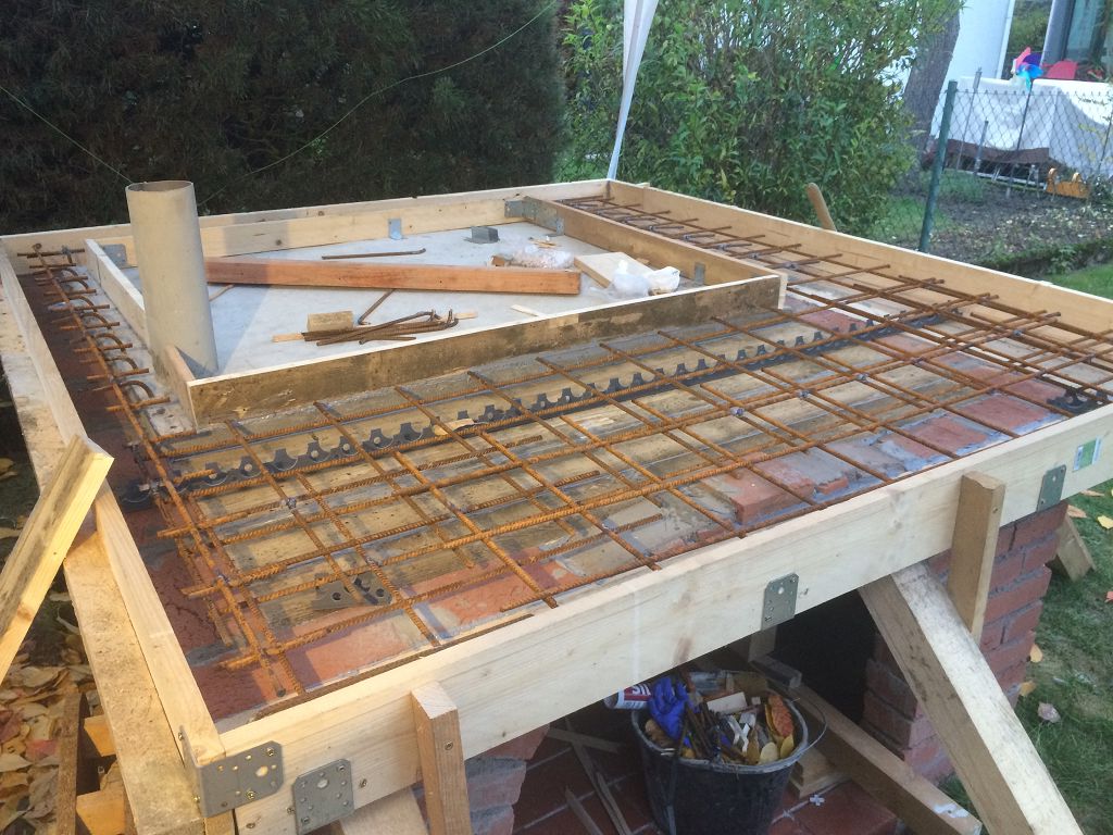

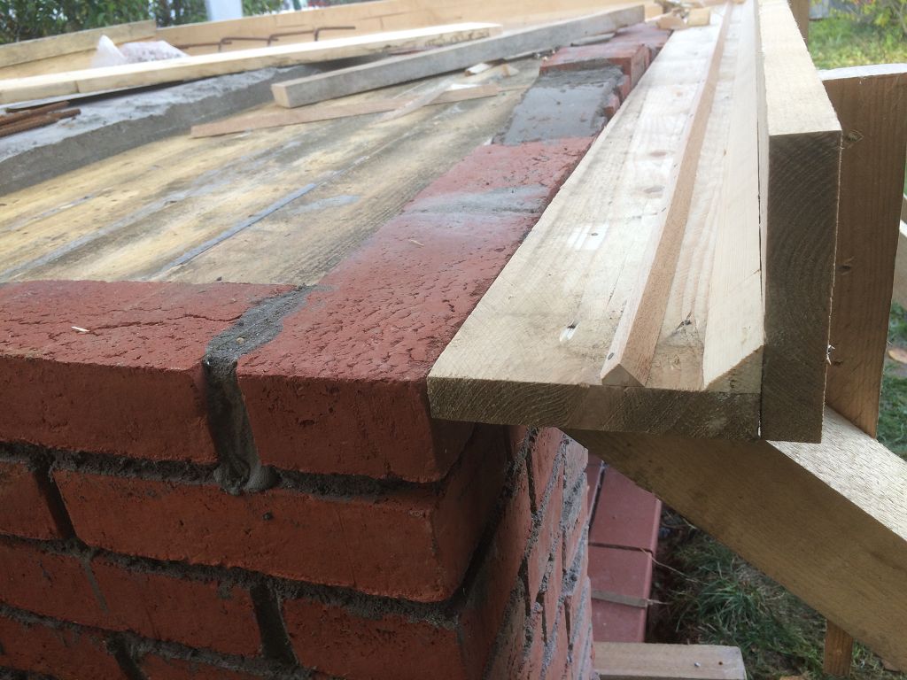

Querschnitt der Arbeitsplatenschalung
Für die zweite Schalung habe ich insgesammt 28 Winkel verarbeitet :-)
Q235 Stahlmatte
Q235 Stahlmatte

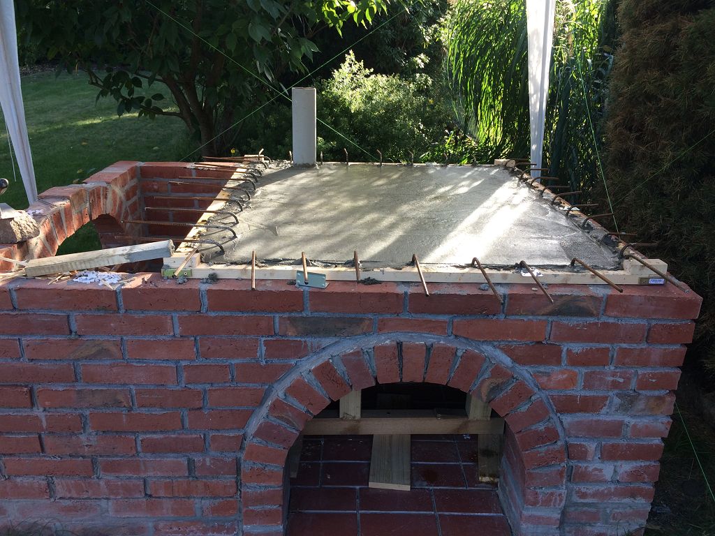

Fertig betoniert. 11cm Plattenstärke<br />Unglaublich wie dunkel es um halb 6 schon ist

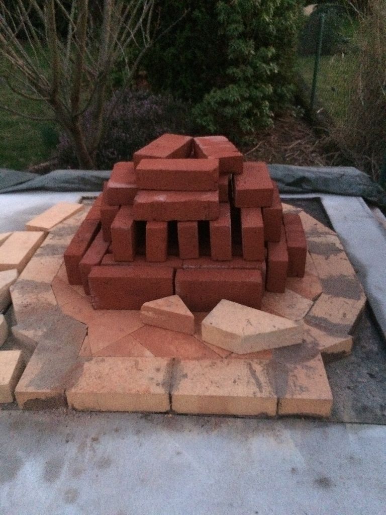

Um Sand zu sparen, ein paar Ziegel für den Sandkern
