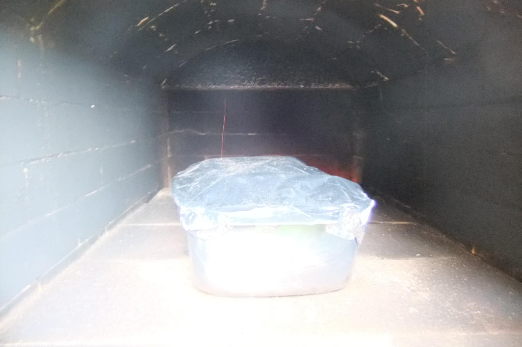

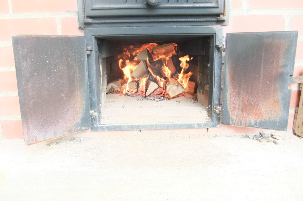

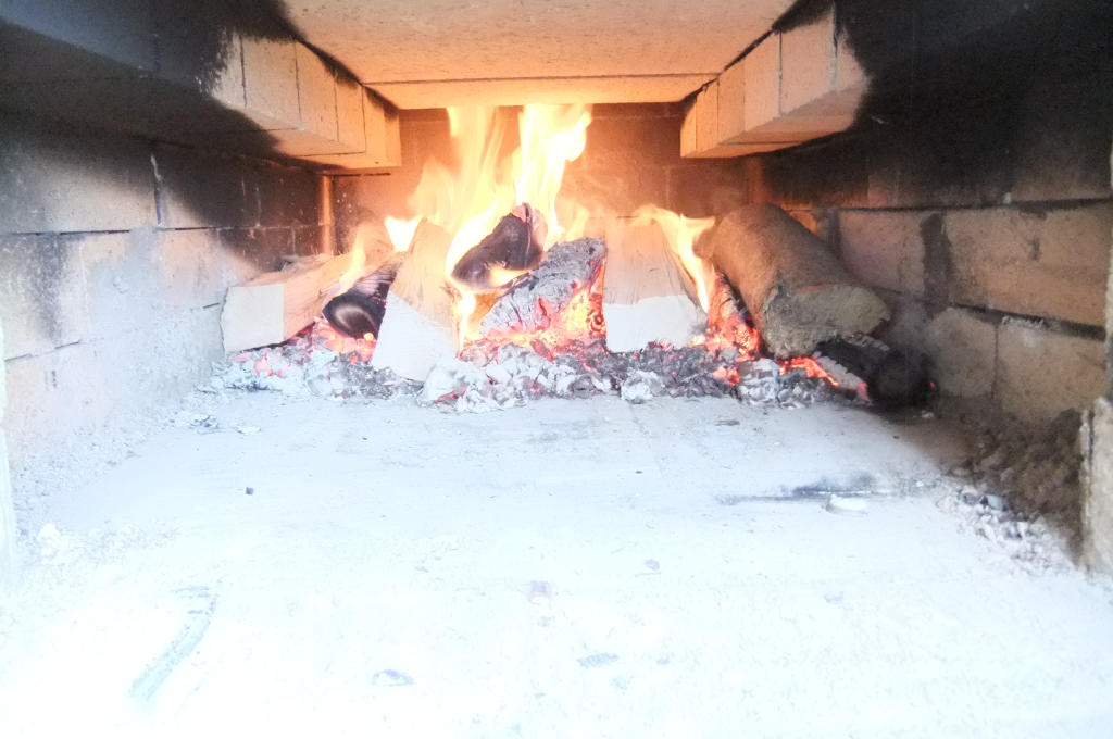

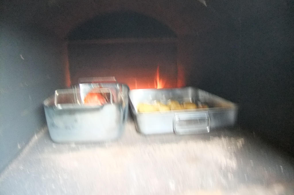

So, nun habe ich mich aufgerafft und einen Brattag auch mal dokumentiert.
Ich hatte im Supermarkt einen Rollbraten mit Käse und Schinken entdeckt und dachte, 2,5kg ist genau richtig :pfeifend:
also, Ofen an und rein damit. Das mache ich aber derzeit noch etwas anders als Ihr.
Ich habe bisher erst einmal den Ofen so richtig auf Temperatur gebracht, (450 Grad) um dann langsam abkühlen zu lassen.
Das würde zu viel Zeit und Vorbereitungen bedeuten um die Hitze auch richtig zu nutzen. Zeit die ich nicht habe...
Für den Braten habe ich den Ofen ca. 45min aufgeheizt und dann den Braten mit Alufolie geschoben. Bei ca. 200 Grad.
Ich heize dann unten weiter und halte damit den Ofen auf Temperatur. nach 45 min habe ich die Folie abgenommen und den Braten dann immer wieder gewendet um rundherum Röstaromen zu bekommen. Gleichzeitig habe ich die Kartoffeln daneben geschoben, musste die aber schnell wieder etwas zurück ziehen... zu warm da in der Gegend Insgesammt blieb der Braten 1Std und 15 min im Ofen und die Kartoffeln nicht mal 30 Min. Saulecker. Hier die Bilder

Hallo Adrian,
die Glut ist bei mir ein Stockwerk tiefer :pfeifend:
Dort könnte gleichzeitig noch ne Pizza rein :koch:
Sieht dann im Ganzen so aus :lupe:
