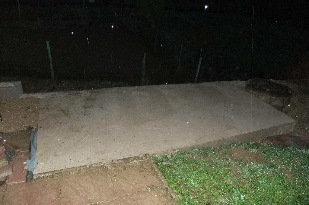

Hallo Steinbackofenfreunde,
vorhin habe ich ja schon im Vorstellungsfred angekündigt, das ich Fragen über Fragen habe.
Hier erstmal das erste Bild vom Fundament. ca 20 cm Stark mit doppelt Eisen drin...
Darauf sollen ein SBO und daneben ein gemauerter Grill. :buddeln:
Dazu ein paar grundsätzliche Fragen:
Ein indirekt beheizter SBO soll schneller aufheizen aber auch schneller abkühlen, wenn ich unter dem Heizraum auch isoliere, sollte der doch auch lange die Hitze halten oder irre ich da.
Ich möchte den indirkten SBO auch zum Sparreripps usw. machen nutzen, also nicht nur mit höllischer Hitze fahren sondern auch mal über Stunden mit konstant zb 150 Grad. Hat da jemand Erfahrungen, geht das?? Ich denke, ich bin mit dem indirekt beheizten flexibler
Weiter habe ich mir gedacht, wenn ich im Backraum die Lücke zum Heizraum mittels herausnehmbaren Schamottestein verschliesse, kann ich sowohl indirekt, als auch direkt befeuern... Hätte also auch die Möglichkeit, zu räuchern und Pizza zu machen ( natürlich nicht gleichzeitig) :pfeifend:
Haltet mich bitte nicht für verrückt :tatuetata: das sind nur so überlegungen, bevor es los geht.

Hallo Novum 64,
vielen Dank für den Link. Ich habe mir den Fred durchgelesen aber erkenne meine " Probleme " hierin nicht wirklich
Ich glaube, ich muss etwas weiter ausholen... Bisher habe ich nur gegrillt und Pizza in meinem Wohnzimmerkamin gemacht. :koch:
Mein " gefährliches Halbwissen " über Backöfen hab ich vom lesen aus dem Netz :compy:
Also, der Backofen und der Grill sollen schon voneinander getrennt sein, nebeneinander stehen, auf der gleichen Bodenplatte.
Beim Grill habe ich schon so meine Vorstellungen, es wird einer mit Rost und Drehspiess aber auch einer Möglichkeit um einen Topf rein zu hängen. Beides, Grill und Backofen sollen auch gleichzeitig betrieben werden können. :hunger:
Meine Fragen beziehen sich eher auf den Backofen. Meine Maße sollen so in etwa Innenraum 115 x 68 cm werden. Steine in derGröße von
NF1 Format: 23x11,4x6,4cm bis 1300°C Daueranwendung. Die Feuerraumdecke / Backofenboden sollen Schamotteplatten in der Stärke von ca 8 cm werden. Mit der hintersten zum Rausnehmen damit ich sowohl indirekt, als auch direkt heizen kann. Als Islierung vom Feuerraumboden ca.5 cm Schüttdämmung wie Vermiculite ö.Ä.
Ich möchte nicht immer 3-4 Std. aufheizen müssen. Mit nachlegen von Holz auch die Temperatur regulieren können.
Ich könnte mir auch vorstellen teilweise mit Niedrigtemperatur zu arbeiten...
Das hört sich jetzt nach der Eier legenden Wollmilchsau an, klingt für mich aber mit menem " gefährlichen Halbwissen " eigentlich vernünftig?? Oder ??
Ich will hier nicht zuviel blöde Fragen stellen aber es geht da erstmal um die grundsätzliche Sache, kann das so funktionieren??
Im Netz habe ich noch nicht wirklich befriedigende Antworten gefunden. Somit hätte ich gerne mal von erfahrenen Leuten ihre Meinung gehört oder gelesen
Vielen Dank im Voraus und ich hoffe mich deutlich und nachvollziehbar auszudrücken.

Bei diesen Abmessungen ist es klar anders, Domi.
Mein Gedanke war hauptsächlich auf deine Frage nach indirekter Beheizung gerichtet.
Aber ich vermute mal, dass du bei dieser Größe von Backofen auch bei einer indirekten Beheizung nicht viel Aufheizzeit sparen kannst.
Die schiere Masse muss auf Temperatur gebracht werden und diese zum Brotbacken auch (leicht fallend) halten können ohne dass du ständig nachlegst. So an der unteren Temperatutkante entlanghangeln wird schwierig bei Backzeiten von rund einer Stunde.
Bei Pizza sieht das anders aus - da wird bei großer Hitze kurz gebacken (auch unter Feuer) - aber das kennst du ja.
Du willst also einen Backofen mit 2 Backebenen bauen, wobei die obere Ebene indirekt beheizt wird.
Das wird ein mächtiges Bauwerk. Ich werde es aufmerksam beobachten. :beob: :beob:
Aber du brauchst das Rad nicht neu zu erfinden. Sowas gibt es schon dort.

Hallo Martin,
danke für den Link, Das sind ja wirklich Trümmer :wirr:
Ich denke, der Ofen wird so ähnlich wie der von Feuergerd.
Die Bilder sagen mir schon viel. Ich glaube, ich verabschiede mich auch schon mal von meiner Idee mit dem klapbaren Backbodenteil...
Die Größe resultiert daraus, dass ich auch mal von ein paar Braten oder einer kleinen Sau träume. :hunger:
Ich denke, so ein paar Braten oder ne Sau kann ich doch schon abgedeckt rein tun, wenn die Temperatur noch am steigen ist?
Oder irre ich mich. Im Gegensatz zum Direkt beheizten komme ich ja nicht mit der Glut in Berührung.
Also 4 Pizzen sollten schon zusammen rein gehen. Besser 6 Stk.

Hallo Domi,
sieh Dir mal diese Konstruktion an. Da kann man den kompletten Zwischenboden herausnehmen. Also sehr flexibel.
http://steinbackofenfreunde.de/forum/viewtopic.php?f=23&t=2029
Dass so ein indirekt beheizter Ofen schneller aufheizt, glaube ich eher nicht.
Zu der Frage mit dem langen Garen bei kleiner Temperatur: Ein gut gemachter Ofen hat gerade zum Ende (also zu kleinen Temperaturen) hin einen sehr langsamen Temperaturabfall. Ich habe es noch nicht versucht, tippe aber, dass man sehr viel mit Rußbildung zu kämpfen hat, wenn man versucht, längere Zeit mit kleiner Flamme zu fahren. Dafür ist vielleicht eher der Grill geeignet.
