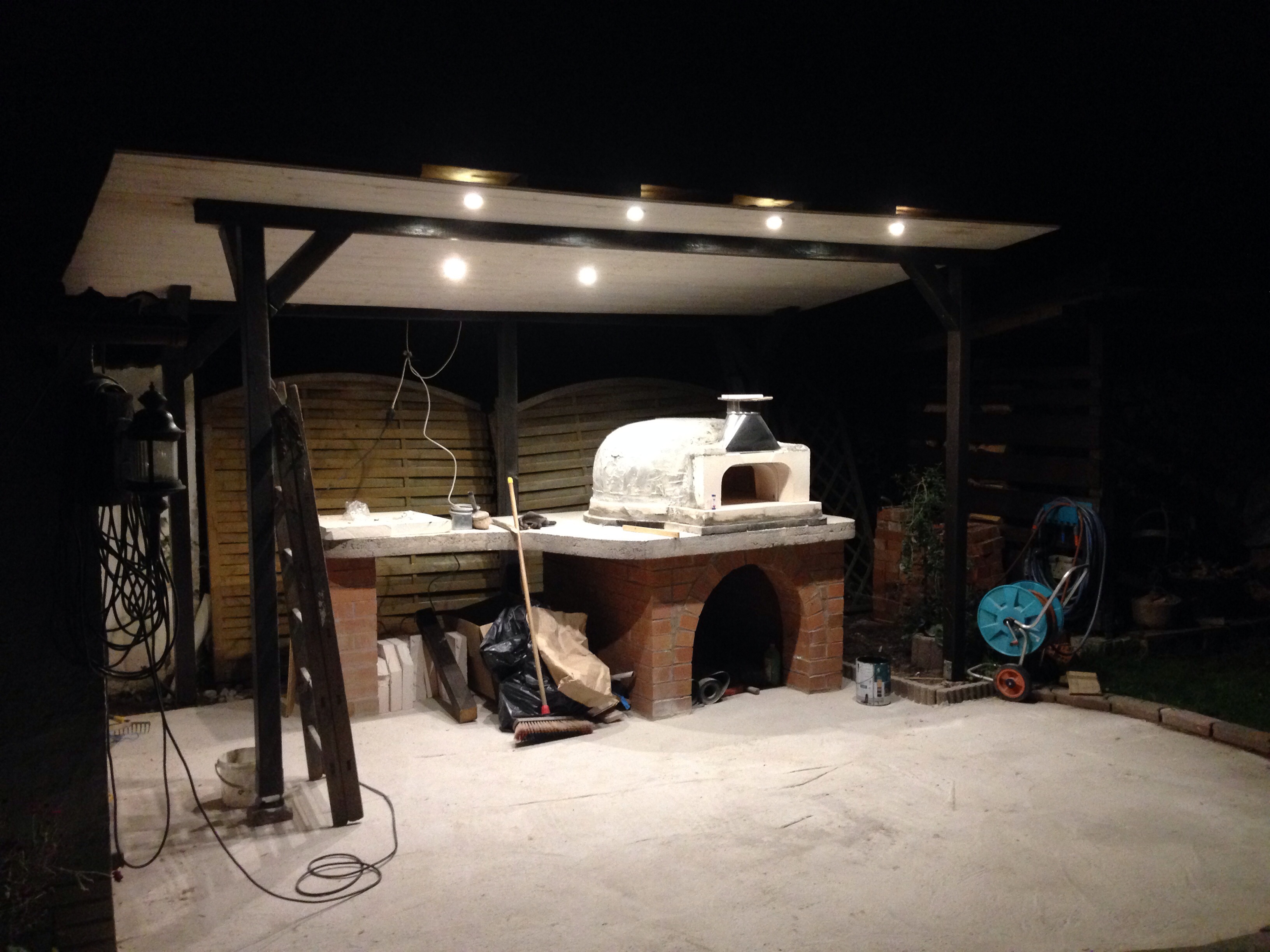

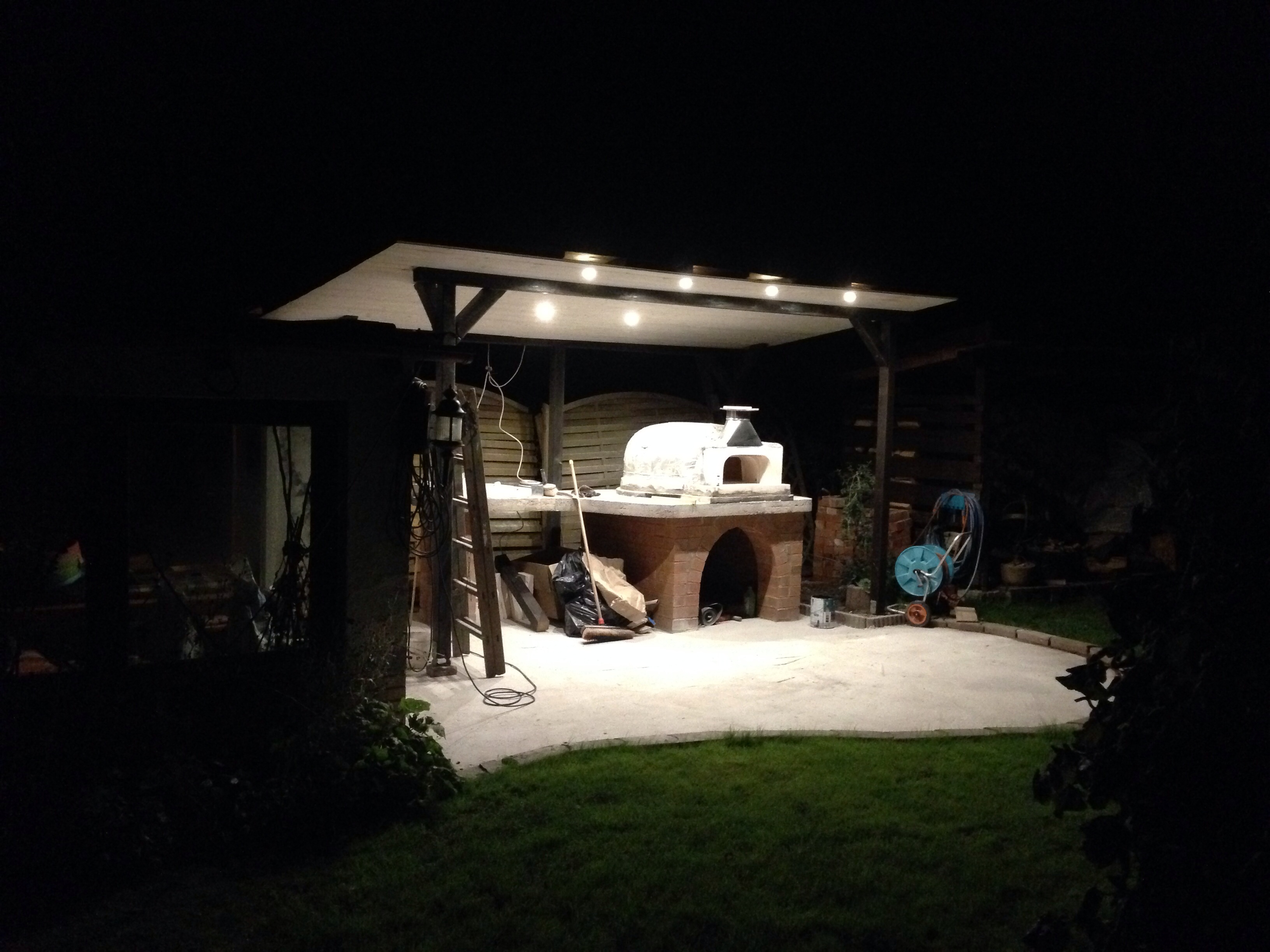

Es hat geschneit heute...
Gesagt, geflext. Alles von einem weißen Film überzogen...
- Licht brennt auch schon

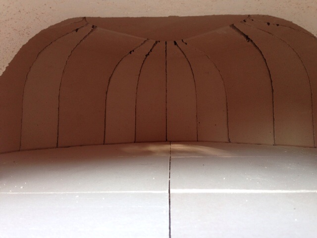

- Inside
- image.jpg (58.62 KiB) 5035 mal betrachtet

Christian, das wird.
Ich finde die Idee mit der Beleuchtung klasse.

Servus Christian,
sieht gut aus. Werden eigentlich die Fugen im Innenraum auch noch irgendwie ausgespachtelt / verfugt o.ä.?

Hallo Christian, schönes Projekt von dir. Eine Frage hab ich. Bleibt der Abzug so niedrig oder wird er später über das Dach geführt? Sollte er so bleiben wie jetzt zu sehen hätt ich ein wenig Angst das dir das Dach von innen verrußt. Viel Spass weiterhin, und schöne Grüße aus Dresden von Frank

Die Fugen bleiben so. Da bin ich quasi streng nach Vorschrift bzw. Anleitung vorgegangen.
Innen sind noch kleine Spalten, aber von außen ist die Hülle dicht.

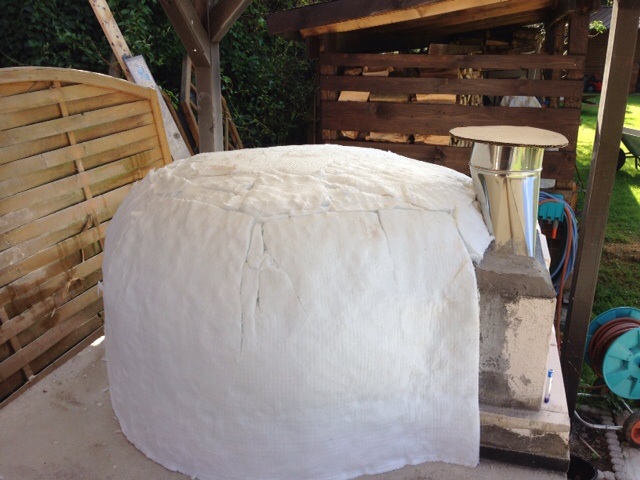

Heute wurde mit Superwool isoliert, mit Hasendraht eingesperrt und dann mit einer ca. 2-3 cm dicken Schicht verschmiert.
Nun ist Warten angesagt...
Derweil kann ich mich um Rauchrohr, Dachbelag, Bodenbelag und Elektrik kümmern.
