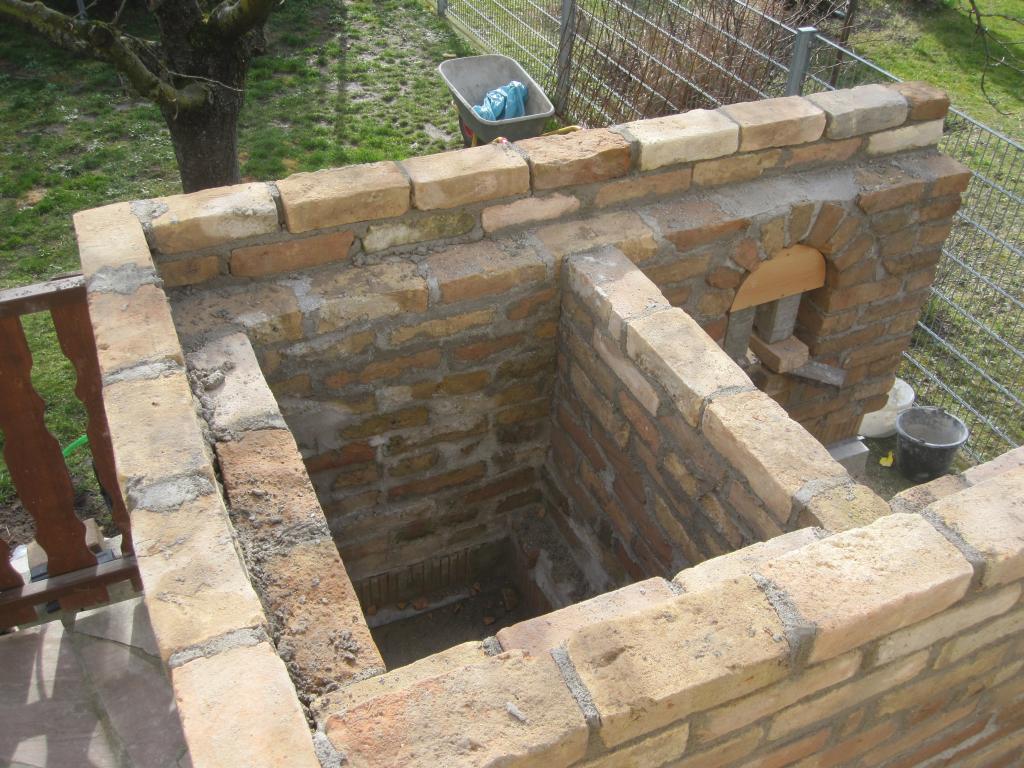

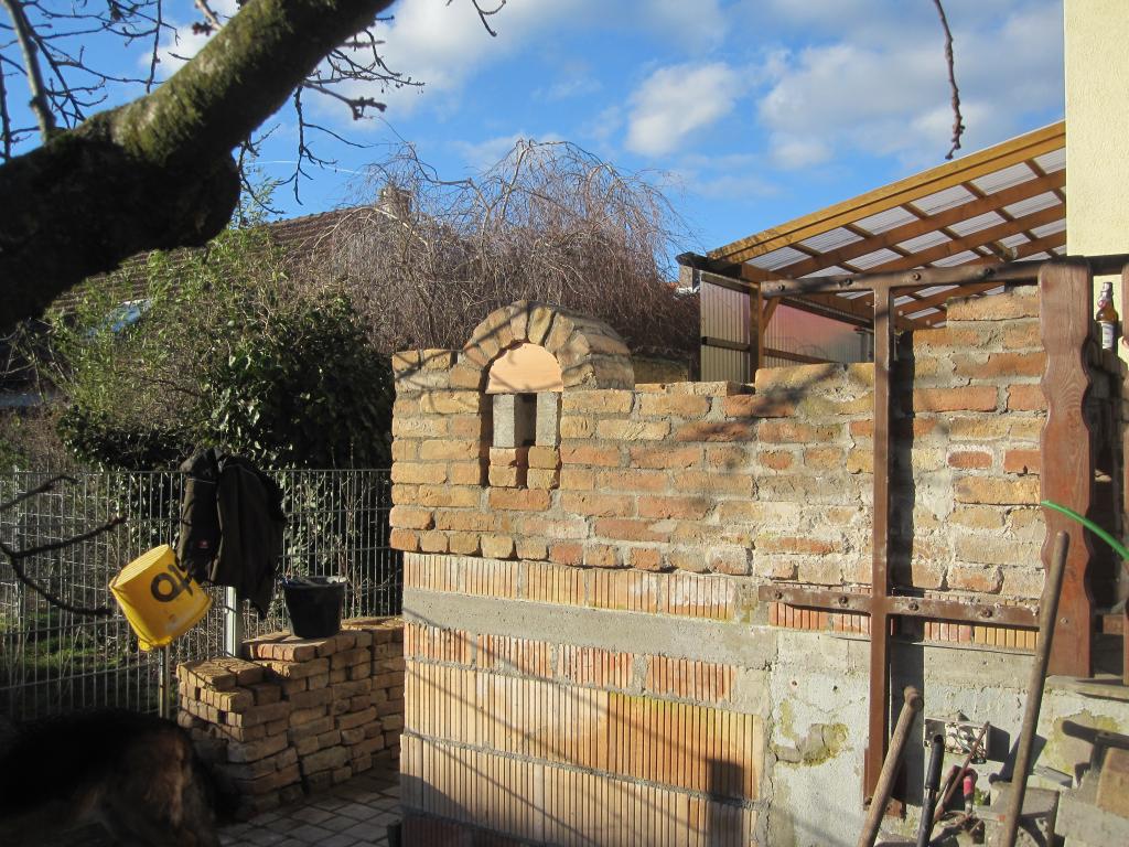

Das hat mich natürlich angespornt und so habe ich heute bei schönstem Frühlingswetter ein bisschen am Ofen weitergebaut.
Es hat heute ein richtiges Stück gegeben, denn mein "Haus-und Hofmaurer hatte Zeit und Lust zusammen mit mir die Kelle zu schwingen :applaus:
Aber seht selbst:
SBO Ansicht Garten Fenster Grillstelle Fenster angefangen.jpg (125.62 KiB) 5216 mal betrachtet
SBO Ansicht Garten Fenster Grillstelle Fenster fertig.jpg (176.18 KiB) 5216 mal betrachtet

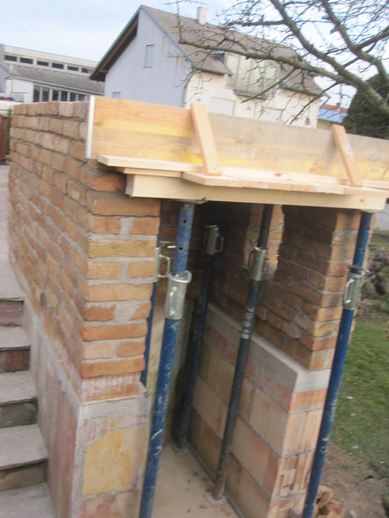

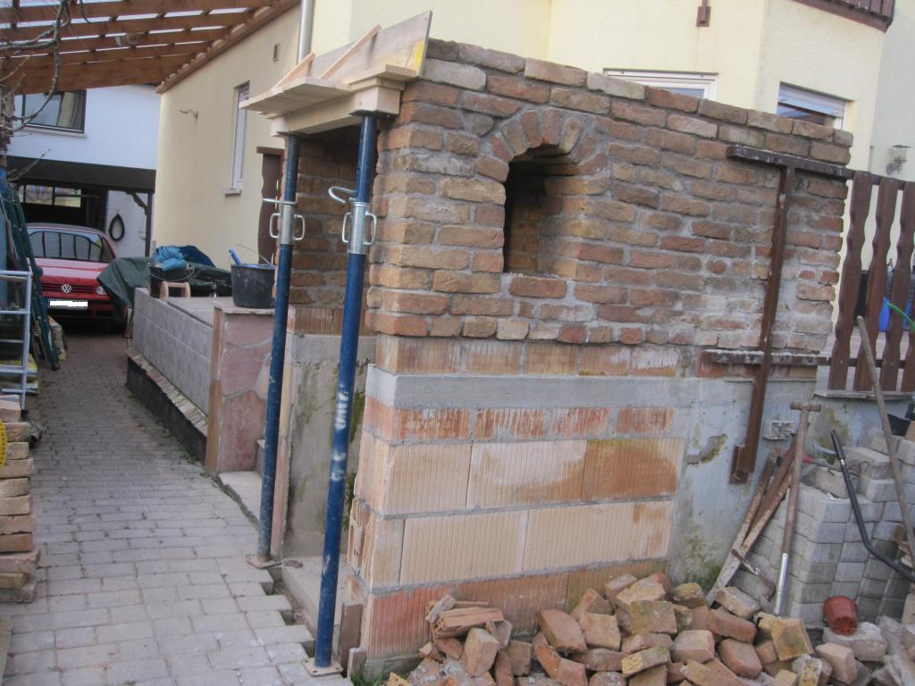

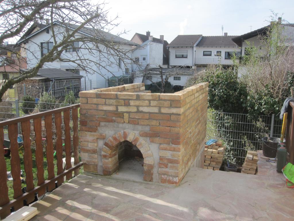

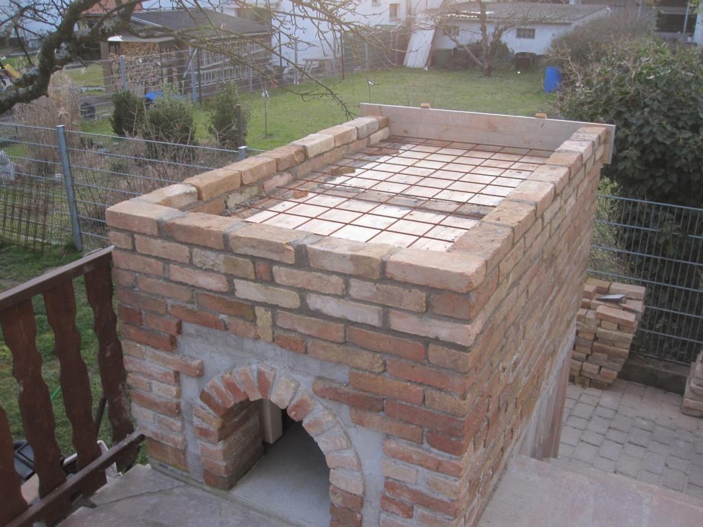

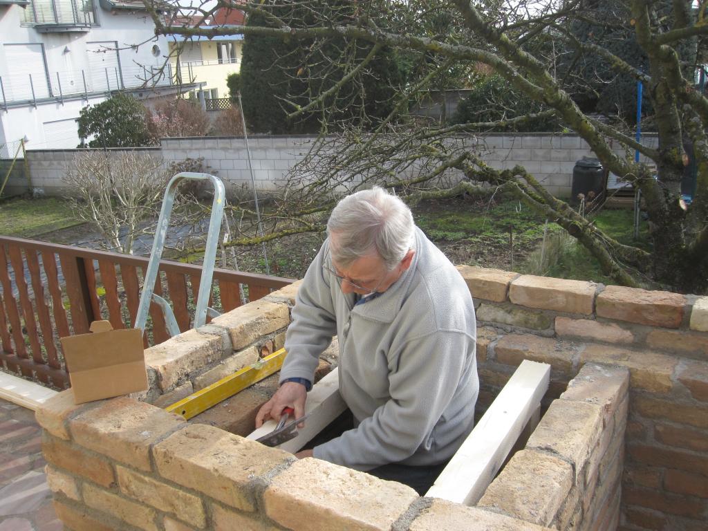

Nachdem das Wetter hier bei uns im Moment einen auf Frühling macht konnte und wollte ich nicht einfach nur herumsitzen hab wieder ein paar Überstunden "verbraten" und war ein bisschen fleissig.
Nachdem ich am letzten Freitag und auch gestern Nachmittag alleine am Ofen gemauert habe konnte ich heute wieder auf die Verstärkung und Hilfe durch meinen Haus- und Hofmaurer bauen. Nun ist der Unterbau fertig gemauert und die Schalung der Zwischenplatte wartet schon darauf am Ende dieser Woche mit Beton gefüllt zu werden :beob:
Bevor es sich die "graue Masse" jedoch in der Schalung breit machen darf werde ich jedoch wohl noch ein paar Angsteisen in die Schalung einbringen.
So hier nun noch ein paar Bilder die den aktuellen Baufortschritt dokumentieren:
SBO Unterbau Front fertig.jpg (145.94 KiB) 5135 mal betrachtet
SBO Unterbau Draufsicht fertig.jpg (152.42 KiB) 5135 mal betrachtet
SBO Zwischenplatte Schalung Beginn.jpg (156.17 KiB) 5135 mal betrachtet
SBO Zwischenplatte Schalung fertig.jpg (125.76 KiB) 5135 mal betrachtet
