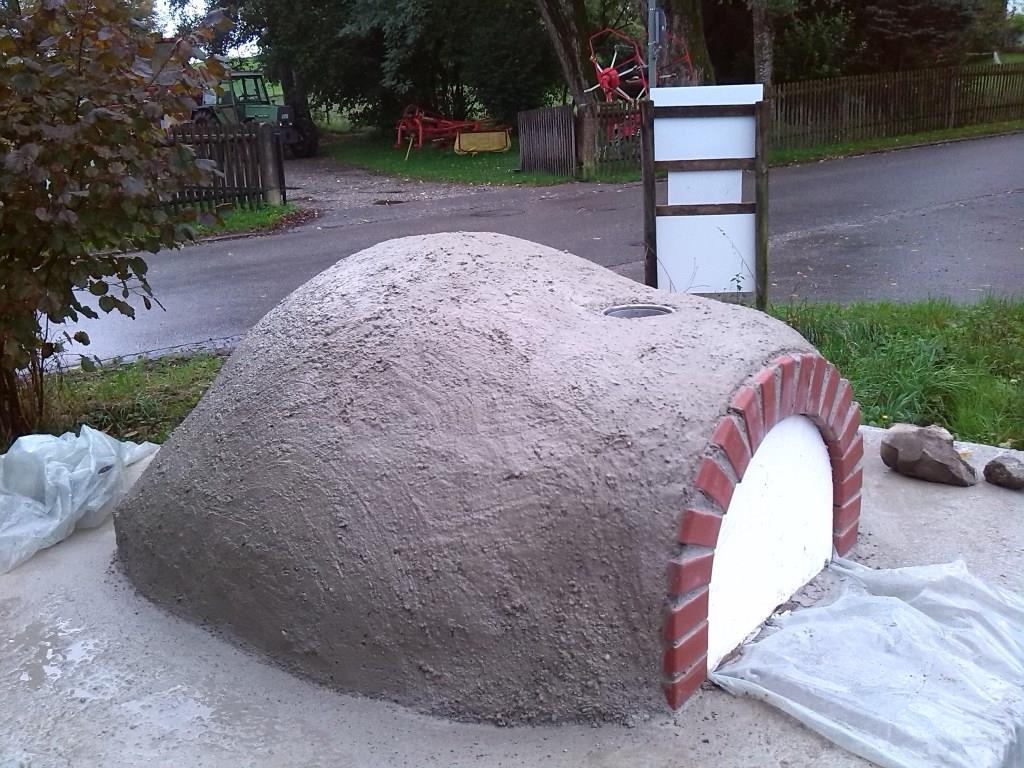

Soo Aktueller Stand ;)

Auf den Bildern sieht man aber das es Glaswolle ist, weil hellgelb!
Leona hat geschrieben:Soo Aktueller Stand ;)
Schaut super aus!
Hast du Hilfe oder macht du es auch alles alleine?
Ich finde wir Frauen können das auch ganz gut oder? :respekt:

Dankeschön!
;) Ja den größten Teil mache ich alleine. Aber ich muss zugeben das ich bei manchen Arbeiten ein zweites Paar Hände benotigt habe, um z.B. den Beton schneller aufzutragen, oder die schweren Schamottplatten zu verlegen.
Aber ich finde auch das wir Frauen des auch sehr gut können ;) müssen uns da nicht verstecken :D hehe

Hallo einback,
es ist auch nicht möglich anhand eines Bildes zu erkennen ob diese "Glaswolle " bei Spoerl falsch oder richtig ist. Dazu benötigt man schon die genaue Bezeichnung oder das Datenblatt.
Dämmstoffe gibt es wie Sand am Meer, die Eigenschaften zum Dämmen einer Backofenkuppel ist auch mit "gelber" Glaswolle möglich.
Die Herstellungsprozesse von Dämmstoffen varieren je nach Hersteller .
Phenolformaldehydharz wird auch bei der Herstellung von Steinwolle genommen.
Spoerl schreibt leider die genauen Baustoffmaterialien nicht offen dazu,bei seinen Projekt. Kann ja sein das Leona die Pdf Datei hat und hier zu eine Aussage machen kann ob dort die Bezeichnung der "Glaswolle"darauf steht.
LG Volker

Tut mir leid , hab kein PDF
hab aber selber Steinwolle genommen ;)
Ich warte lieber noch 2-3 Tage und mach den Ofen währenddessen schonmal Winterfest und mach dann bilder ! :ok: ?
Würdet ihr die Kuppel noch verputzten bevor Dichtschlämme und Fassadenanstrich draufkommen?

Dann verputz ich jetzt mal meine Kuppel
