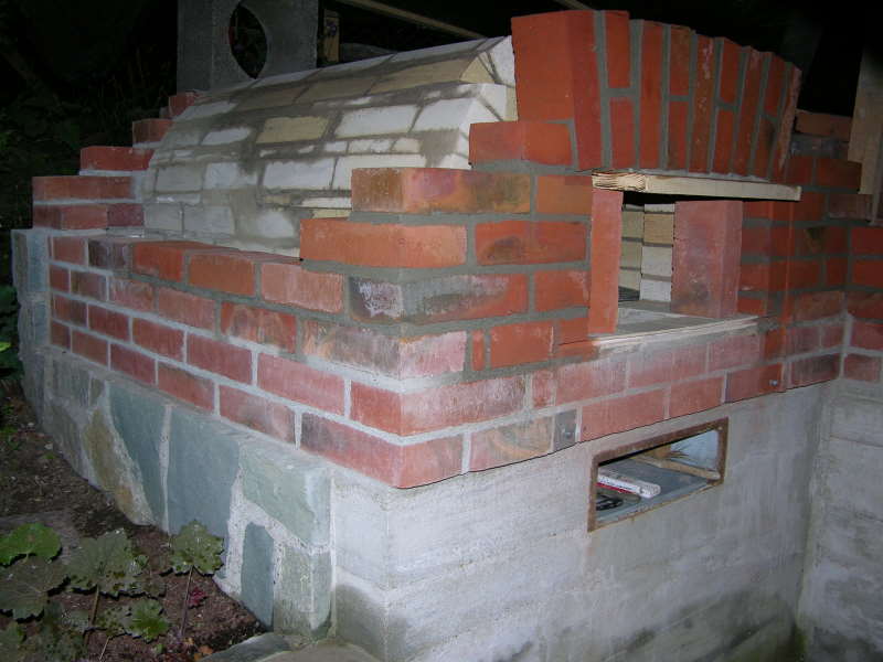

Ich würde sie hinten anordnen, da dir sonst zuviel Wärme über den Kamin verloren geht (Wärmeübertragung Kuppel/Fuchs/Kamin).
Oh man, das leuchtet ja eigendlich ein!
Manchmal ist man aber auch wie "vernagelt" im Kopf! :pfeifend:

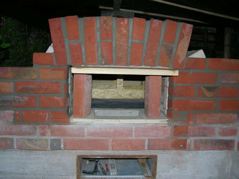

"Frau tut was sie kann" oder wie mauert man einen scheitrechten Bogen.
Ich habe das heute mal nach einer Anweisung im www versucht.
Sieht eigendlich nicht schlecht aus oder?
Was mir heute auch noch in den Sinn gekommen ist, das das Teil ganz schön groß wird! :pfeifend:
lG Clarissa

Gartensummse hat geschrieben: Sieht eigendlich nicht schlecht aus oder?
Sieht :gut: aus!
:applaus:

das sieht nicht nur gut, das ist gut!! :respekt: :gut:

Hallo Clarissa
den scheitrechten Bogen , also die vertikalen Steine die im leichten Bogen gemauert werden
nennt man Rollschicht . nur info
Sieht doch supi aus , das wird . :respekt:

wursti hat geschrieben:Hallo Clarissa
Hach, Lob tut doch irgendwie gut! :danke:
Ich darf euch auch nicht sagen das ich für die gestern etwa 30 Steinchen, runde 6 Stunden gebraucht habe. :pfeifend:
Es dauert halt ein wenig aber in der Ruhe liegt die Kraft oder?

Vielen Dank, wieder etwas gelernt und das ist auch gut so! :danke:
