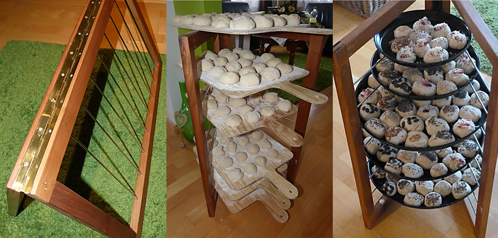

Pizzen und Flammenkuchen lassen sich einfach auf "Richtebrettern" vorbereiten.
Sperrholzzuschnitt mit Griff. Teig auswellen und etwas Gries oder griffiges Mehl drunter und die Pizzen lasssen sich direkt in den Ofen einschiesen.
Ich habe 8 Bretter. Das ist für den Umlauf ausreichend, auch wenn wesentlich mehr Gäste da sind.
Aus Platzgründen habe ich zusätzlich ein Gestell gebastelt. So lassen sich Bretter oder auch Bleche mit Abstand stapeln.
Nachbau erlaubt!
Re: Pizza Logistik
googlehupf hat geschrieben:Pizzen und Flammenkuchen lassen sich einfach auf "Richtebrettern" vorbereiten.
Nachbau erlaubt!
Top :gut:
Das steht der Schlemmerorgie nix mehr im Weg :ok:
