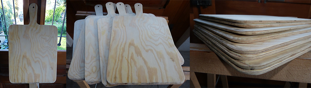

Du machst dir aus Sperholz Richtebretter.
Meine sind aus 6 mm Kiefersperrholz, Zuschnittgröße 40 x 60 cm.
Schneide mit der Stichsäge einen Griff dran und schleife die Kannten sauber.
Optimal ist es wenn die vordere Kante dünn zuläuft.
Du kannst den Teig auswellen und auf den gut bemehlten Brettern "parken".
Darauf belegen und direkt vom Brett in den Ofen schieben.
Der Rest geht dann wie gewohnt mit dem Blechschieber.
Ich habe 8 dieser Vorrichtebretter und komme damit sehr gut zurecht.

Ich habe eines dieser Holzbretter. Die Logistik ist hier ganz simpel. Meine Frau nimmt einen Teigling zieht ihn aus, belegt ihn und bringt mir die Pizza. Zwischen Brett und Teig kommt Wiener Grießler, damit rollt die Pizza praktisch zerstörungsfrei in den Ofen. Alle paar Pizzen fege ich den überflüssigen Grießler mit einem Holzofenbesen von den Schamotten und weiter geht's.

ich hatte genau das selbe Problem mit den Pizzen, ist mir auch erst beim ersten Pizzabacken aufgefallen das es logistisch Probleme gibt. Ich hab mir dann auch solche Sperrholzpizzaschieber gebaut. Kostet kleines Geld und funktioniert super. Etwas Mehl drauf, die Pizza darauf anrichten und in den Ofen schießen.
