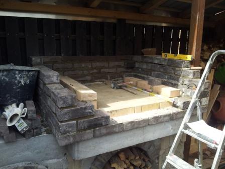

Hallöchen liebe :sbof:
nach etwas längerer Zeit nochmal ein Bericht.
Erstmal an der Stelle ein GROßES :danke: :danke: :danke: an unseren Steini.
Er hat mir unter die Arme gegriffen was die Maße der Schamottesteine angeht.
Hab auch mal angefangen diese mit der Flex zu schneiden.
Wollte mir allerdings auch einen Nassschneider leihen gehen, und der Teufel ist halt eben ein Eichhörnchen und so war der Nassschneider bei meiner Ankunft im Baumarkt natürlich eine viertel vorher verliehen worden! :weinen: .
Jo und vor Ostern war bei uns gar nicht an den Ausseneinsatz zu denken auf Grund dauernd anhaltendem :regen: !
So aber ab Dienstag geht es dann doch hoffentlich endlich weiter.
Morgen hat die kleine noch Geburtstag, da darf ich nichts machen, sonst gibt das :motz: !
Der Rest ist dann der momentane Stand der Dinge!
Im Moment bin ich auch noch am überlegen ob ich vielleicht noch einen Fuchs mauern soll oder eben nicht.
So das war es erstmal, die Tage folgen weitere Bilder!

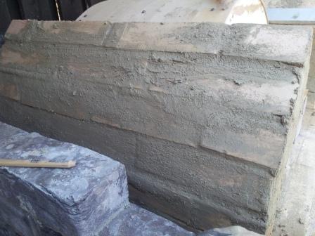

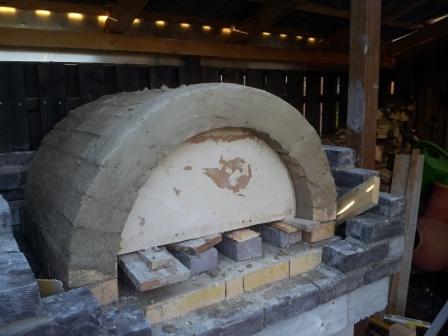

Hallo :sbof: ,
da ja in den meisten Foren gebüllt wird " :bilder: ", sollt ihr auch welche bekommen.
Irgendwie nicht ganz die richtige Reihenfolge aber egal.
Jetzt hoffe ich das die Fugen nicht zu Groß geworden sind.
Irgendwie hat das schneiden mit der Flex nämlich nicht ganz so toll geklappt wie ich es mir erhofft hatte.
Den Nassschneider hab ich ja leider nicht bekommen.
Aber der Teufel ist ein Eichhörnchen und siehe da, gestern auf der Aussenwache gewesen und da steht da so ein Nassschneider in der Halle. Naja, jetzt ist es zu spät.
LG
Björn
