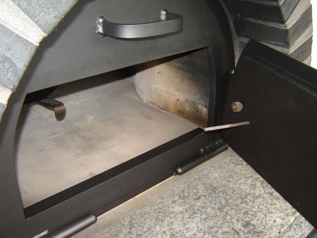

Heute habe ich meine Ofentür lackiert! :laola:

Hi Steini,
so ein schönes schwarz macht schon was her --- edel edel :)
da ich auch noch auf der Suche bin - womit hast Du lackiert?
Hast Du eine genaue Bezeichnung von dem Zeugs? :)
Re: Restarbeiten am Steinbackofen gehen weiter
Börni hat geschrieben: Hast Du eine genaue Bezeichnung von dem Zeugs? :)
SENOTHERM®-Ofen-Spray (Schwarz Metallic)
400 ml Sprühdose
Bezugsquelle: Hornbach-Baumarkt
Artikel-Nr.: 17-1644-705.753
Preis: ca. 14,- €
Die Dose war ausreichend für die komplette Tür (innen und außen inkl. Aufdoppelung) :gut:
@Steini:
sieht gut aus!
:respekt:
:applaus:

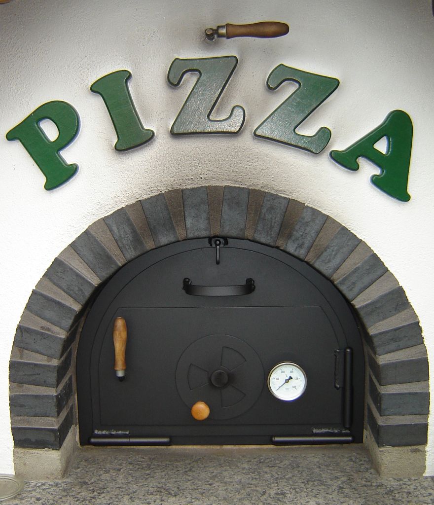

Beitrag von ovi »
Hallo Steini,
gelungener Abschluss!
Bei Deinem Ofen sieht man deutlich weniger Rauch über der Tür als bei den anderen. Hast Du eine Idee warum?
Liegt es an der Konstruktion oder am Bediener?
Oder streichst Du 2x im Monat :undwech:
ovi hat geschrieben:Hallo Steini,
Es liegt an der genialen Tür!
Im Betrieb benötige ich überwiegend die Schlupftür. Somit dient das "große Türblatt" als Abgasführung und Rauchabweiser.
