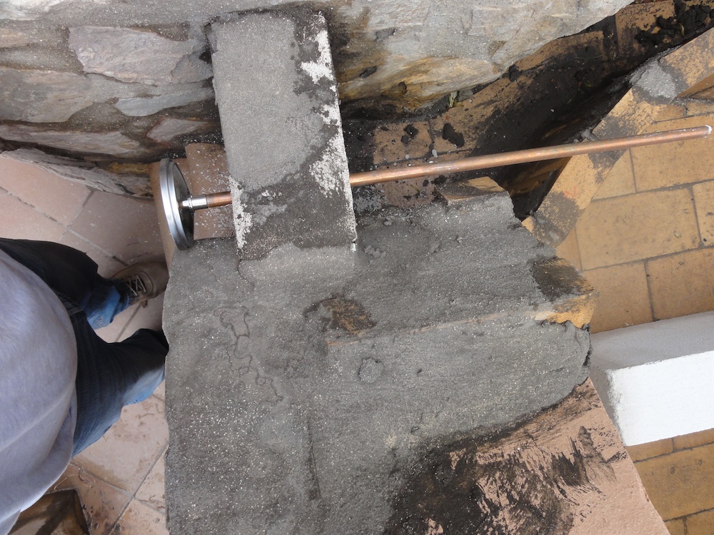

ich hab jetzt echt lang überlegt zwecks dem Thermometer, aber ich komme zu keiner hundertprozentigen Lösung.
Ich persönlich bin eh kein Freund von den Dingern, hab ich hier:
viewtopic.php?p=16566#p16566
schon mal geschrieben.
Aber naja, jetzt hast Du es schon gekauft, und willst es natürlich auch verbauen (würd mir auch so gehen).
Hier kommt :mmeinung: dazu:
So wie es aussieht, ist Deine Lanze ziemlich kurz. (Nein - ich meine die vom Thermometer)
Auch geb ich meinen Vorrednern recht - ein Messen der Temperatur im Mauerwerk bringt nix.
Also, sogar wenn die Lanze von vorne bis in den Backraum reichen würde - ich würds trotzdem nicht so machen.
Es sind da, wo die Lanze durch den Beton geht, Risse etc. schon "vorprogrammiert".
Am ehesten käme für mich noch die Lanze in der Türe in Frage- und zwar so, dass die Lanze bestenfalls sogar
herausnehmbar ist. Und, wenn eingebaut, in einer brauchbaren Höhe ist (über evtl. im Ofen vorhandene Brotlaibe
hinausragt).
Wie gesagt, nur meine Meinung.
Mmmh ja - ich habe das Ding.

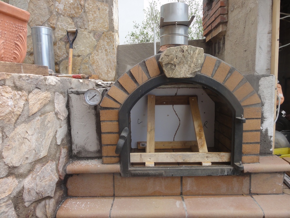

Die Lanze ist 50 cm lang und von daher komme ich von vorne in den Backraum rein. Das mit den Rissen habe ich hin und her überlegt ich denke mal es bleibt mir nichts anderes übrig als es einfach zu machen. Werde es in einer 3/4Höhe aus der Wand in den Feuerraum schauen lassen.
Habe dort im Schamottebetonkörper sowieso noch einen "Fremdkörper" drin und zwar die Aluminiumhülle der einschiebbaren Leuchte.
No risk no fun. Ich machs mal. Und dann hoffen wir. Werde den Bauteil dort wo die "Fremdkörper" den Beton durchdringen eine Schicht reinen Töpferton auftragen (außen) der sollte so nachgiebig sein, daß er vielleicht entstehende Risse etwas "ablindert".

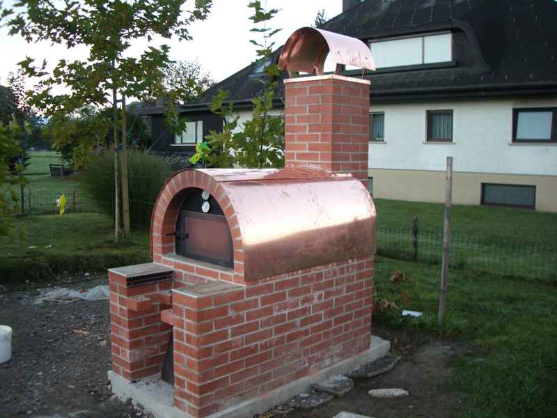

Hardy schau mal der verbaut seinen
termometer so
hab ich im Net gefunden

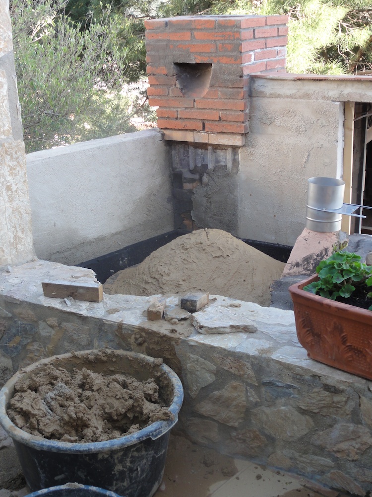

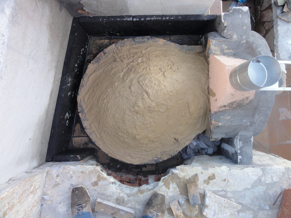

Ich wollte heute meine Kuppel fertigmachen - ging aber nicht. Meine Wannen und Eimer standen voll Wasser. Habe dann zwar nochmal Sand geholt, aber der Ton war sowas von Feucht, daß ich neu angerührt habe und dann morgen die Kuppel fertigstelle, wenn er etwas ausgetrocknet ist.
Übermorgen kommt dann der Schamotte drauf. Immer noch Just in Time.

Hallo Hardy,
toller Film, schön beschrieben!
Konnst des ganze a aff bayrisch??? Des wa da Brualla :rofl:
Ich habe mir bei unserem HBO das mit dem Thermometer auch überlegt, bin aber dann zum Entschluss gekommen, dass nicht so zu machen und die Temperatur einfach mit einem Infrarotthermometer zu messen, da brauche ich nicht noch ein Loch im HBO :mmeinung:
