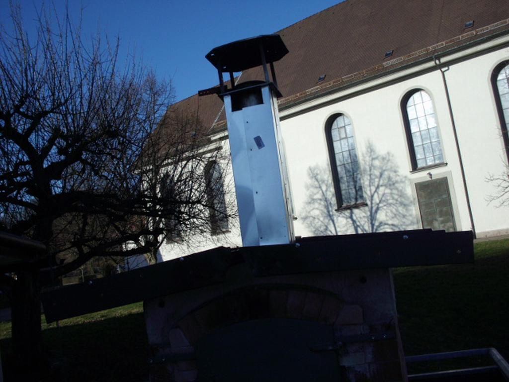

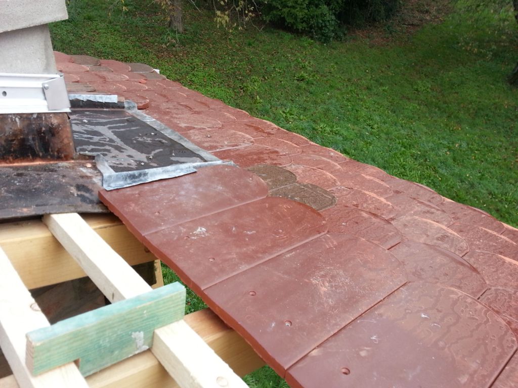

Hallo SBO- Freunde ,

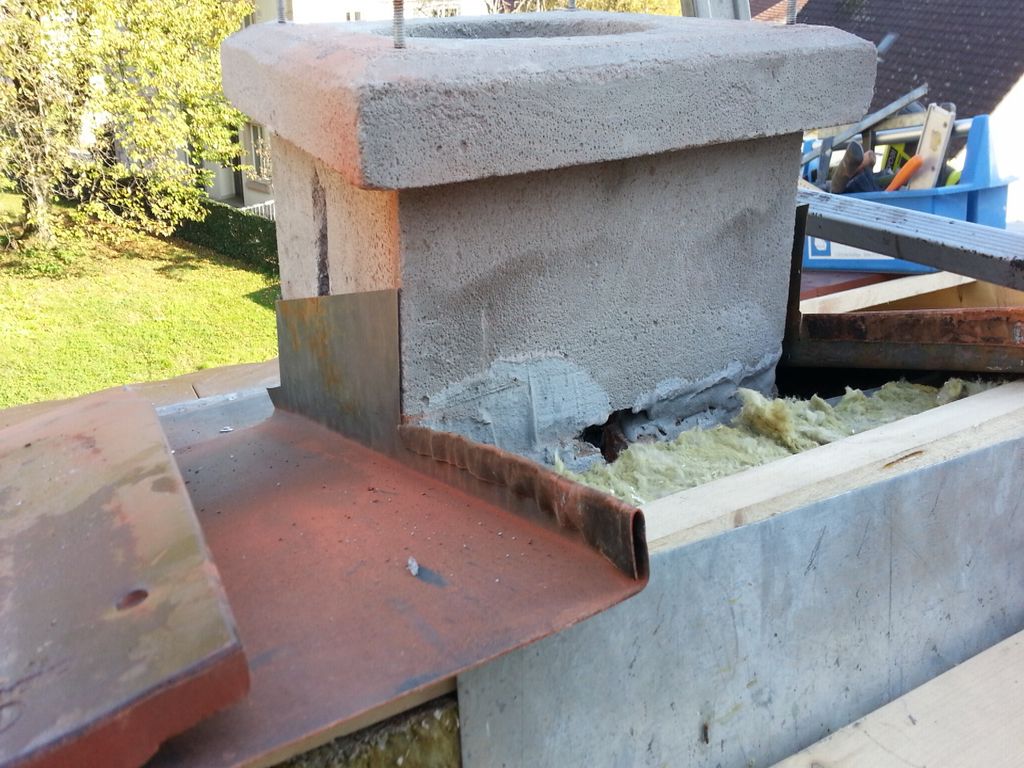

wieder mal was geschafft und etwas weiter gekommen. Beim heruntersteigen hat sich die Krone nochmal gelöst und ich konnte sie nochmals abnehmen , saubermachen und um 90 Grad verdreht wieder aufsetzen . Das hat den Vorteil , dass der Schlitz für die Klappe nicht so ganz gepasst hatte konnte ich den Schlitz mit Mörtel wieder zumachen , ihr seht ihn aber noch offen, aber er ist nun zu .
Ihr seht auch das Bleiband, das zur Abdichtung sein soll.

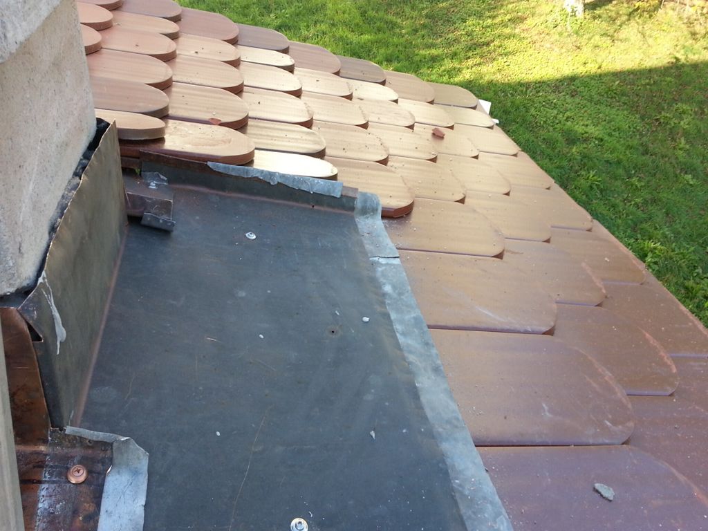

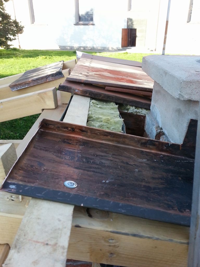

Man kann auch den alten Schlitz sehen der so ausreichend hoch ist. Die Ansicht von weiter oben mit dem Einlaufblech. Die Steinwolle wird noch mit einem Blech abgedeckt.

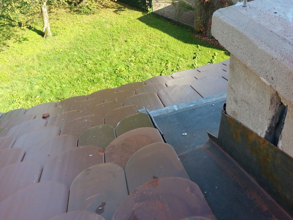

Ebenso von der anderen Seite.

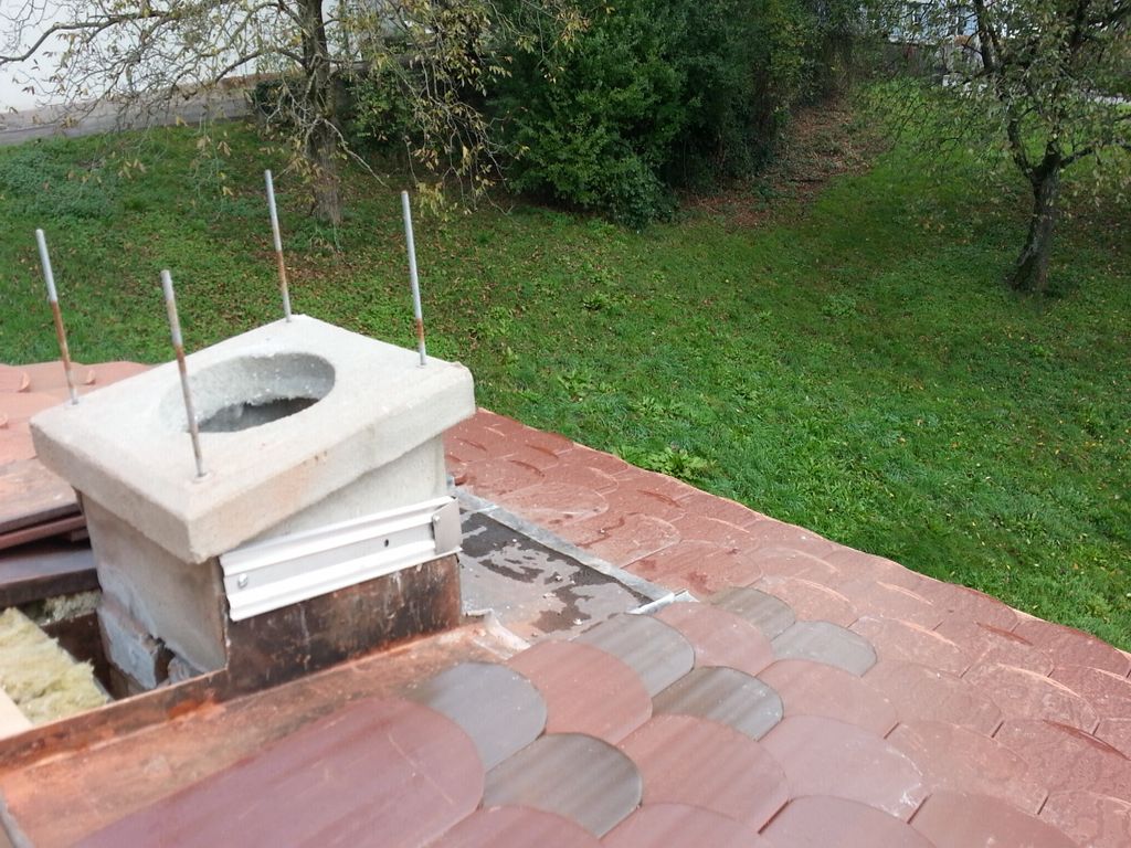

Untere Seite.

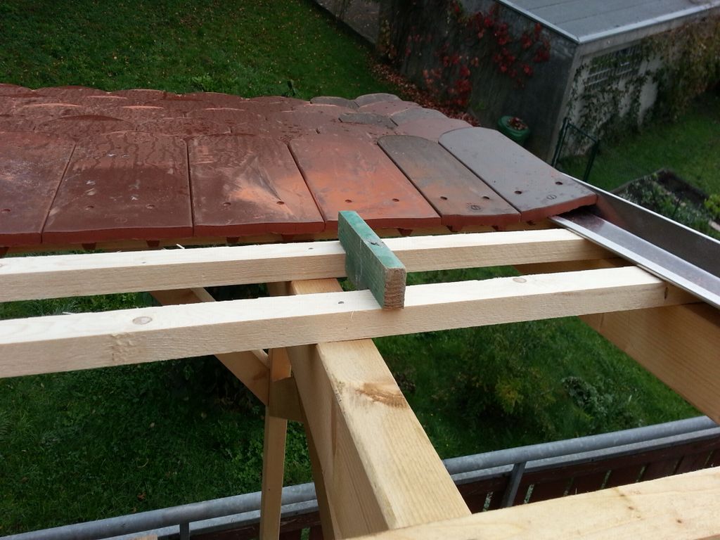

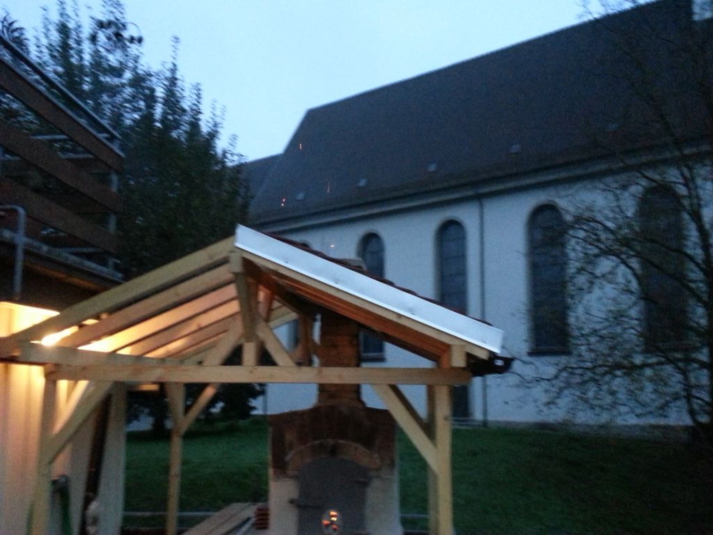

Beim weiter Latten mit Abstandshölzer.
Die Ortgangseite mit Einlaufrille .
Die Befestigung an der Kaminkrone, ich musste zum Teil etwas tricksen , dass die Messingdübel hielten.

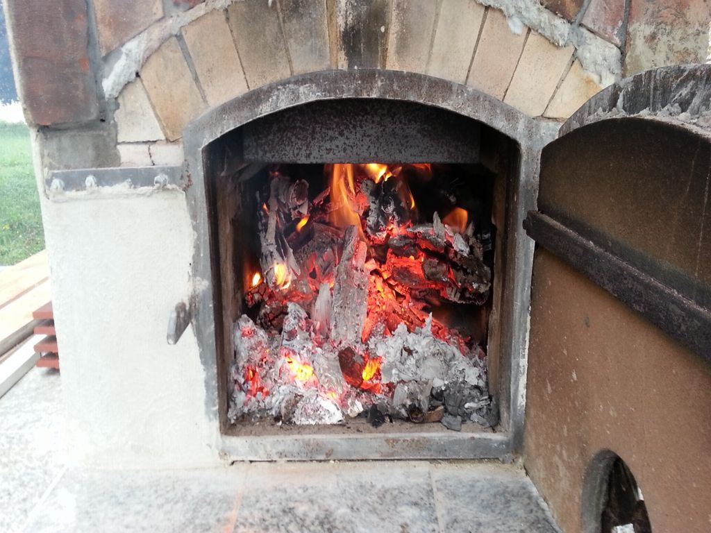

am 1. November war mein probebacken angesagt. Um sieben Uhr den Ofen angefeuert, mit einem kleinen Feuerchen, dann Kaffee getrunken.

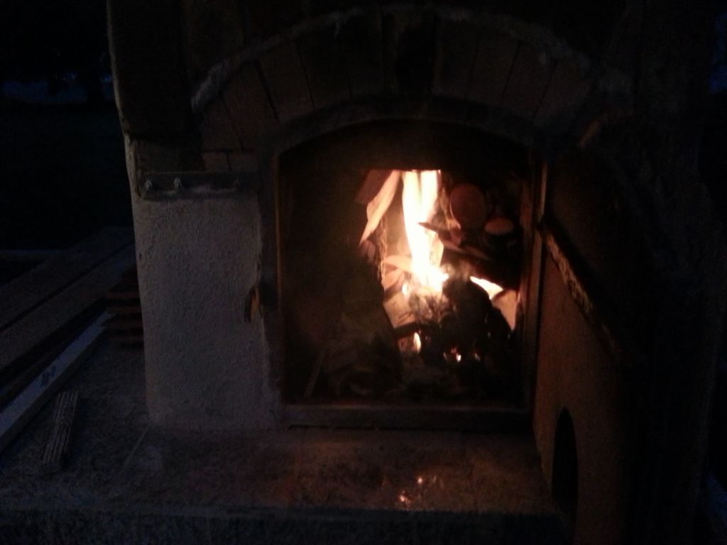

Als das Feuer loderte habe ich mal den Funkenflug beobachtet, er war zwar früher auch so aber der Kamin ging nach hinten raus und der Winkel brannte mir immer durch von der Wärme.
Die Lösung mit dem Kamin nach oben finde ich besser und für den Funkenflug baue ich mir noch ein Prallbblech ein, das muss ich nur mit zwei Schrauben anschrauben und kann es wieder wechseln . Auf dem Bild könnt ihr den Funkenflug beobachten , aber der ist nur beim ersten anfeuern.
Nach eineinhalb Stunden sah es dann so aus .

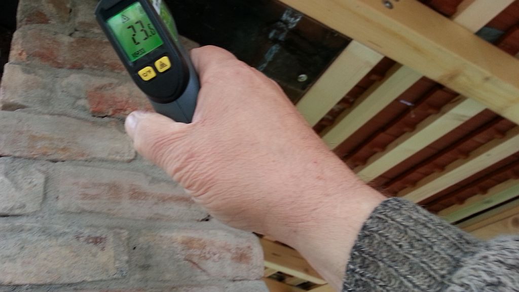

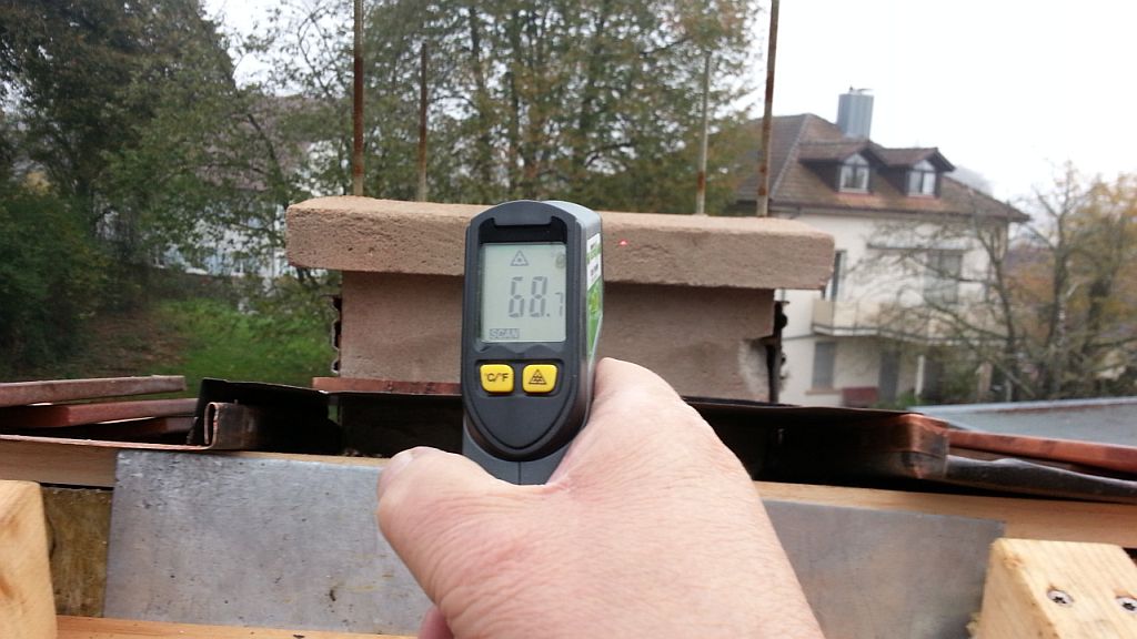

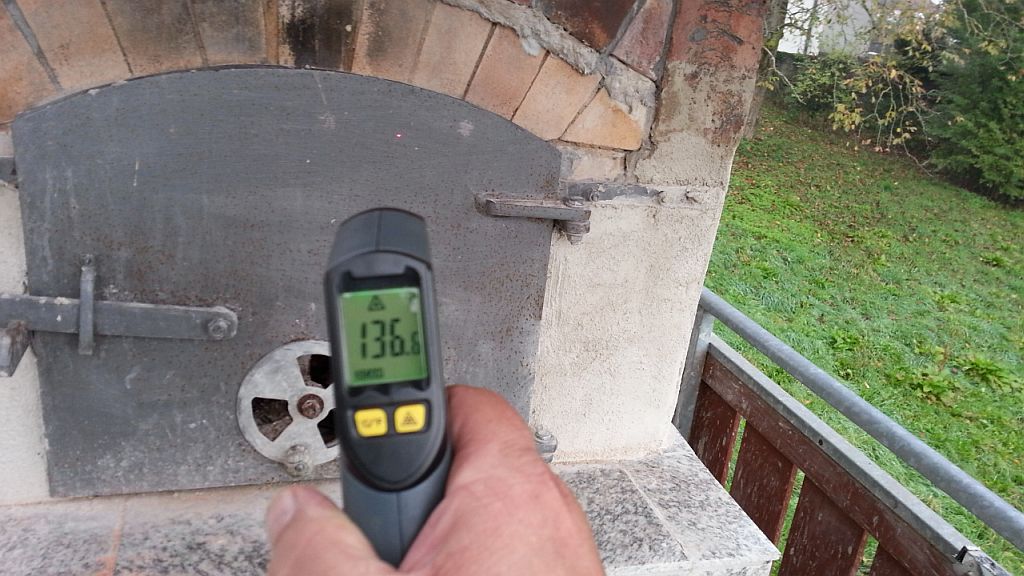

Und nach zweieinhalb Stunden war die Temperatur so , am Kamin, die Klappe war dann schon zu.

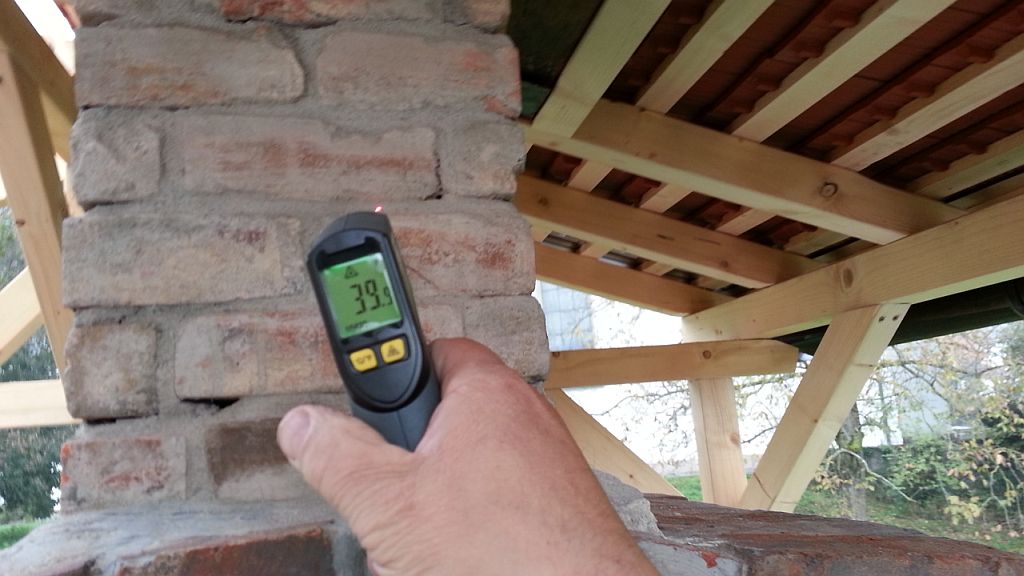

Die Fugen werde ich noch besser verputzen , ich wollte nur erst mal schauen , wie sich das Kamin erwärmt. Die Temperatur am Blech oben , sie wurde aber nicht höher , an keiner Stelle.
An der Türe .
Oben an der Krone. Der Ausgang am Kamin war über 320 Grad.

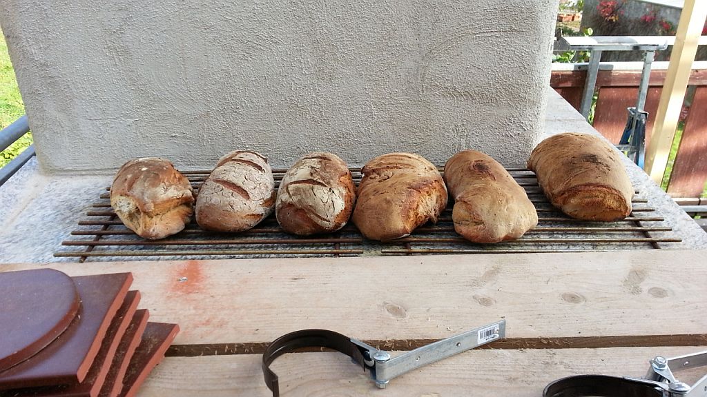

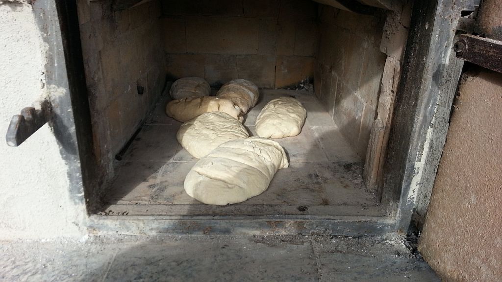

Brotteig gerichtet , einer war eine Versperbrotmischung mit Dinkelvollkorn musste nur Hefe Wasser und Salz dazu gemacht werden. Das andere war eine Weizenmischmehl 80% Weizen und
20 % Roggen, bei beiden Teigen habe ich Backmalz , Hefe , Salz , Gewürze Buttermilch und Quark zu gefügt und es in der Kenwood geknetet.
Beim Verputzen habe ich vergessen , das Einschub Rohr für den Thermometer freizumachen und musste mir mit Infrarotthermometer behelfen , diese Messung ist mir aber zu ungenau , weil gemessen wird nicht die Luft sondern die Wärme der Steine und die ist höher. die Temperatur war weit über 350 Grad. Eingeschossen bei ca. 290- 300 Grad .
Das Ergebnis kann sich sehen lassen , die Hitze war noch etwas hoch , aber ich mag knusperiges Brot , meine Familie nicht so .
Und zum Schluss der Anschnitt, mein Handy fing gleich an zu Sabbern und konnte das Bild gar nicht mehr scharf machen und ich hatte auch schon zitterige Hände.
Das ganze war ein gelungener Tag und mit dem Ergebnis bin ich zufrieden , der Rest ist Feintuning und das wird auch noch gemacht.
