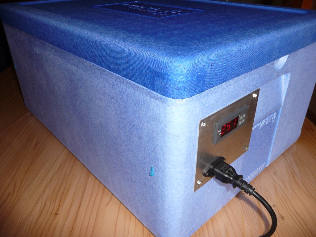

Re: Zugeschaut und mitgebaut - Eine Gärbox für Teig
Es ist vollbracht:
Und es funktioniert auch.
Als Wärmequelle habe ich so eine Terrarienmatte genommen, hat um die 20 Watt.
der Diavolo
(der sich jetzt dann an die Roggensauerteigherstellung machen wird)
:gut: :gut: :gut: :respekt: :gut: :gut: :gut:
Manfred
Beitrag von Manfred »
Hallo Diavolo
Super Teil.
Gruß Manfred
