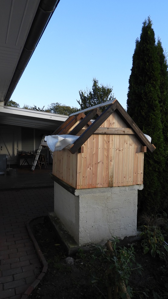

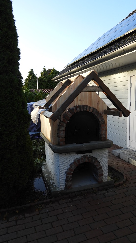

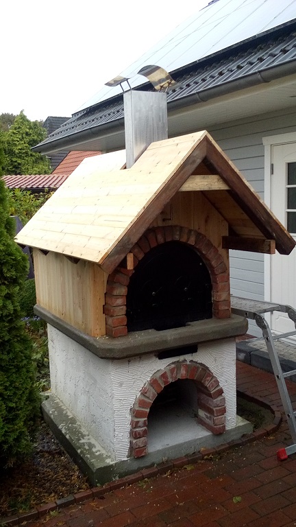

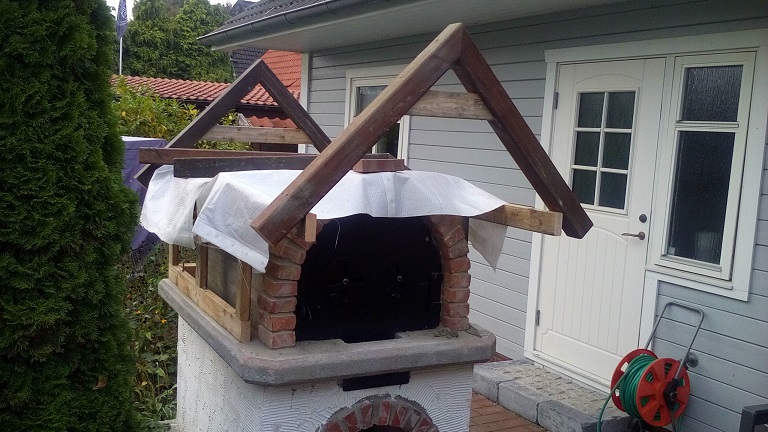

Re: Tunnelofen a la Panki
So, trotz ungemütlichen Wetters geht es nun endlich weiter.
Anbei die neuesten Fotos.
Frank
- Beiträge: 553
Und wie geht es jetzt weiter? Ich werde nicht ganz schlau. Kann aber sein das ich auf der Leitung stehe.
