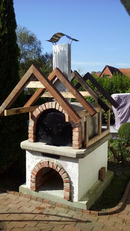

Hallo Panki,
saubere Arbeit , vor allem der Bogen mit dem Lochblech ist eine Geniale Idee , man muss sich nur zu helfen wissen.
Panki
Re: Tunnelofen a la Panki
Beitrag von Panki »
Not macht eben doch erfinderisch ....... :lupe:

Hallo Panki,
Es sieht auf den ersten Blick alles ganz ordentlich aus. :gut:
Aber hoffentlich täusche ich mich, oder hast du etwa die schöne Ofentür mit dem Gewölbe verschraubt?
Na mit 'ner Diamantscheibe :pfeifend: . Viel Erfolg weiterhin.
Panki
Beitrag von Panki »
Ja, habe ich. Ich habe zwei Messingdübel benutzt.
Ausserdem habe ich hinter der Türmanschette komplett feuerfesten Mörtel verschmiert und das ganze angezogen.
Ist das etwa falsch? :tatuetata: :wirr:
Frank
Beiträge: 553
Beitrag von Frank »
Panki hat geschrieben:Ja, habe ich. Ich habe zwei Messingdübel benutzt.
Ich glaube ja!!! :mmeinung:
Wenn du den Ofen befeuerst entstehen durch die Wärme Spannungen. Nun haben einmal Werkstoffe, (Metalle, Schamotte), ein unterschiedliches Ausdehnungsverhalten unter Hitzeeinwirkung. Die Gefahr das es deinen Ofen zerbröselt ist damit sehr warscheinlich, das muss nicht unbedingt beim ersten größeren Feuer sein. Solche Schadensfälle sind hier im Forum schon mehrfach dokumentiert. Das Gewölbe ist, was Spannungen betrifft, ein ziemlich fragiles Bauteil. Fast jeder der einen Gewölbeofen gebaut hat kennt sich mit Rissen in den Fugen aus. Aus diesem Grund kann ich vor zusätzlicher Belastung nur warnen.
Jetzt will ich aber nicht nur klugscheissen sondern auch einen Vorschlag bringen wie du das ganze lösen kannst. Wenn ich recht gesehen habe hast du an deinem Portalbogen zum Inneren des Ofens einen kleinen Absatz. An deine Tür schweißt du ein Flacheisen (am oberen Teil des Türfutters) welches du vorher abkanten musst. Und zwar so das die Abkantung ziemlich genau an dem Absatz des Portalbogen einrasten kann. Das Flacheisen jetzt ein bisschen vorspannen und wie einen Schnapper einrasten lassen. Den Zwischenraum Tür/Türfutter zum Portalbogen mit Ofenschnur abdichten. Diese gibt es im Baumarkt oder im Zubehörhandel in verschiedenen Stärken. Schau zur Not mal in meinen Fred - Franks SBO Projekt. Wie ich den hier verlinke weis ich nicht
Wenn du weitere Fragen hast einfach mal melden. Ansonsten ist alles tippitoppi bei deinem Vorhaben :applaus:

Vielen Dank für die ausführliche Antwort.
Mit dem Flacheisen ist auch ne echt gute Idee. Ich werde nächste Woche auf der Arbeit mal mit unseren Fachleuten sprechen. Wir haben riesige Drehöfen und sie mauern diese aus. Mal hören was die sagen.
Trotzdem :danke:

So, trotz ungemütlichen Wetters geht es nun endlich weiter.
Anbei die neuesten Fotos.

Und wie geht es jetzt weiter? Ich werde nicht ganz schlau. Kann aber sein das ich auf der Leitung stehe. :pfeifend: :pfeifend: :pfeifend:

Hallo Panki,
erst mal Respekt. Prima Arbeit die du da abgeliefert hast.
Das Thema mit der Tür welches von Frank angesprochen wurde
würde mich allerdings auch interessieren.
Ich bin bei mir jetzt mit dem mauern fertig und als
nächstes geht es an die Türen. Veränderst du die Befestigung noch
oder bleibt es wie es ist ?
