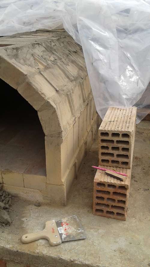

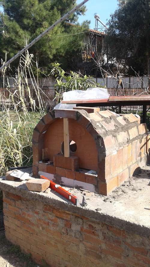

Der Anfang ist gemacht und der Tunnel steht.........
Jetzt habe ich noch ne Frage an die Spezialisten......
wie auf dem folgenden Bild zu sehen ist kommt rechts eine Wand hin aus den Porotonsteinen 18x15
als Seitenwand und gleichzeitig Rückwand von dem Grill der da hin soll.
Bei dem Freiraum von dem Tunnel und der Wand bin ich im Moment noch frei von den Abmessungen und kommt auf 5cm nicht an...
Ich wollte eigentlich auf den Tunnel 60mm Rockwool packen, dann Hasendraht und 2-3 cm Beton....
Nun meine Neue Idee... 60mm Rockwool als feste Matte, Hasendraht und den ganzen Freiaum mit Perlite voll geschüttet.....
Oben drauf kommt ein festes Dach über alles (incl. Grill)
KÖNNTE DAS GEHEN oder sieht da jemand nen Problem ????.....
Danke im voraus

Fritz, deine 2.Idee find ich gut. Was ich auf deinem Bild sehen kann,
sieht der Tunnel gut aus. Mach mal weiter so. :gut:
Nachtrag: vielleicht machst du jetzt direkt auf den Tunnel noch eine Schicht Feuerbeton.
Nodda ! Gruß Rolf

Denke mal ne zweite Schicht Steine muss nicht sein......
oben kommt ja noch der Fuchs drauf....... und dann werde ich das ganze mit 80mm Rockwoll einpacken.
Und den Rest wie gesagt mit Perlite vollschütten......
Denke das sollte reichen.......
Die Steine sind ja an der schmalsten/dünnsten Stelle 8cm dick...
Habe ihn erstmal eingepackt..... den die nächsten Tage komme ich eh
zu nix beim Ofen und da kann er schön austrocknen....

Da könnte es ein kleines Problem geben, wenn Du noch den Fuchs daraufpackst könnte Dir das Gewicht das Gewölbe spreitzen.
fjuergens
Re: Projekt Athen
Beitrag von fjuergens »
Hallo Siggi,
Danke für den Hinweis..... macht mich stutzig...... :wirr:
ich habe von den Steinen noch welche übrig und könnte noch einmal eine Lage unten bei den ersten Steinen
( 1 flach, 1 hochkant) noch mal einen hochkant dransetzen......
oder doch lieber noch mal ne Lage so 5cm dick bis zum Fuchs drüber legen ????
oder den Fuchs aus Edelstalrohr machen........????? habe ich noch 2 Stücke doppelwandig 180er rumliegen,
das hätte den kleinen Vorteil das ich ein T-Stück benutzen könnte.... 1 abgang für ne Reinigungsklappe nach vorn,
einmal nach unten mit Klappe zum absprerren und das ndere Ende zum Kamin.......
