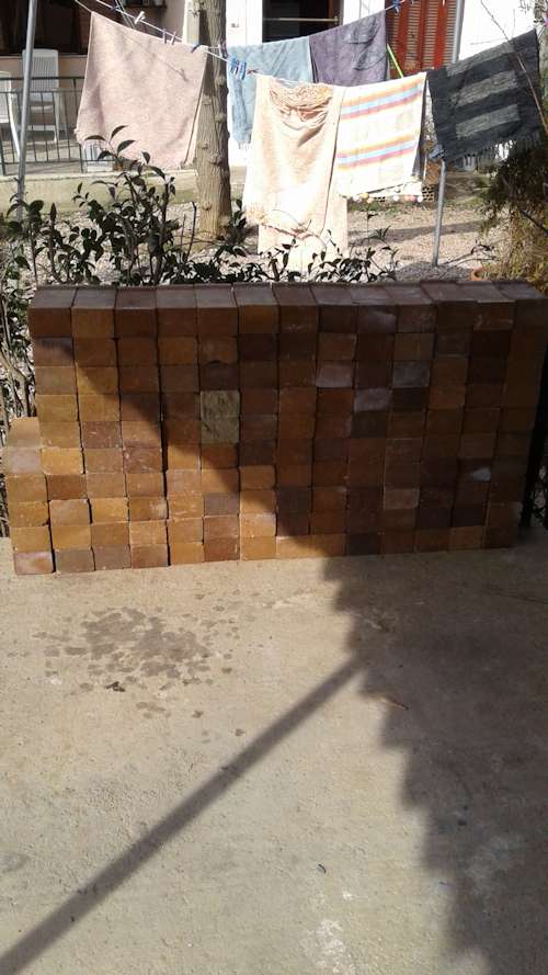

Ich konnte gestern 135 Schamottsteine ergattern zu einem, na sagen wir mal irren Preis.
Hier in GR kosten die Steine von 5- 8 €.....
Die "Gebrauchten Steine"
Für die 135 habe ich 50€ gegeben, weil gebraucht......
also für mich sehen die neu aus...... weil kein Mörtel, Kleber oder sowas an den Steinen haftet.......
Das Format ist 24X11X8
Dazu gleich mal ne Frage;
die Steine sind 8cm dick.....
bei fast allen Projekten hier habe ich gelesen das ihr/ oder einige Schaumglassplatten 6cm dick zur Isolierung nach unten darunter gepackt haben.
meine Steinchen sind ja nun 8 cm dick... würden mir da auch 4cm Schaumglass reichen ????

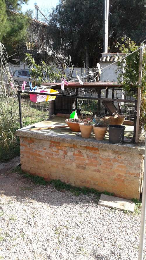

Und hier soll das ganze Ding stehen hinterher,
der Unterbau steht ja schon war vorher der Hundezinger und wird nicht mehr gebraucht, den unser Hund
braucht keinen Zwinger, er tobbt frei im garten rum und hat seine Hütte auf der Veranda.
Also flux den Hundezwinger vergewaltigt......
den die Fäche da oben drauf ist 1,50m X 2,00m
das sollte reichen....
Das wird der Steinofen....... bzw. da kommt er hin.....
damit hat sich dasmit dem Fundament schon mal erledigt.....

Hallo Fritz,
kannst Du sicherstellen, dass die Steine lebensmittelecht sind?
fjuergens
Re: Projekt Athen
Beitrag von fjuergens »
nicht zu 100%.....
mmmhhh wie könnte ich das prüfen ?????
Wen Nicht.. welche Möglichkeiten hätte ich ausser wegwerfen ????
Re: Projekt Athen
fjuergens hat geschrieben:nicht zu 100%.....
Meine sind nicht Lebensmittelecht, sie stammen aus einer alten Stahlgießerei, aber da setzt sich so eine herrliche Patina vom Befeuern drauf, dass nichts mehr passieren kann.
fjuergens
Re: Projekt Athen
Danke Siggi.....
DU MACHST MICH GLÜCKLICH...... :danke:
hatte schon gedacht das ich die Dinger entsorgen muss oder halt wieder veräussern......
Frank
Beiträge: 553
Re: Projekt Athen
Beitrag von Frank »
Hallo Fritz, ich denke du solltest trotzdem mit 6cm Glasschaum planen. Die stärkeren Steine bieten mehr Speichermasse, das würde ich nutzen. Eine gute Dämmung ist wohl immer gut. Viel Spaß bei deinem Projekt.
Jossel
Re: Projekt Athen
Beitrag von Jossel »
Hallo Fritz,
ich würde mir überlegen ob du dir nicht neue Steine mit 6cm Stärke für den Backboden kaufst. Dürfte nicht all zu teuer werden... Vorteil: sind dann garantiert lebensmittelecht (musst halt drauf achten) und min. genau so wichtig meiner Meinung nach: Du hast am Boden tendenziell zu viel Hitze mit 8cm dicke verschärft sich das Problem eher als das es sich löst... Denk drüber nach wenns finanziell geht dann würd Ichs auf jedenfall tun.
