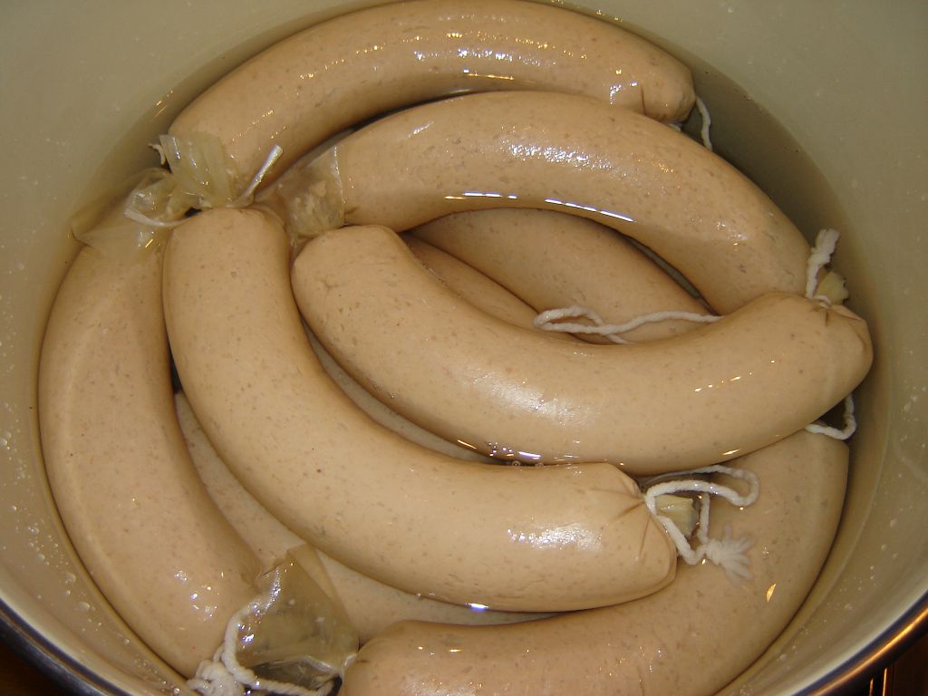

Knapp 4,5 kg sind es geworden - 11 Stück, Kaliber 54 mm.
Nun befinden sie sich für ca. 1 Std. im Brühkessel bei 79 °C, beschwert mit einem großen Teller, damit sie nicht aufschwimmen.
Bin mal gespannt, ob sie auch schön fest werden und sich die Farbe noch ändert.
Geräuchert habe ich sie jetzt nicht.
Kann man die Würste kalträuchern? Und wenn ja, wann?

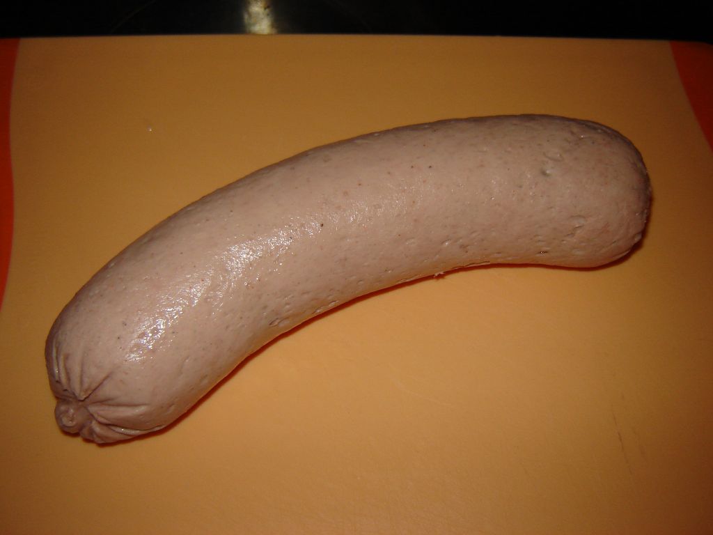

... die Würste sind aus dem Kessel raus.
Eine Wurst ist geplatzt = Testwurst.
Die Würste sind schön fest geworden und eine deutliche Farbveränderung ist auch erkennbar.

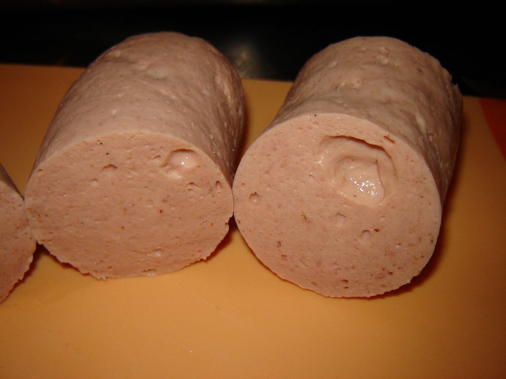

Der Anschnitt zeigt jedoch eine Vielzahl von Lufteinschlüssen.
Liegt es daran, dass die Wurst geplatzt ist und somit teilweise ausgekocht ist?
Geschmacklich ist die Wurst eine "Wucht".
Die anderen 10 liegen jetzt im Kühlschrank. Morgen schneide ich mal eine von den "Nichtplatzern" an, mal sehen, ob die auch so viel Luft haben. :frage:

Die Lufteinschlüsse lassen sich beim Füllen nicht immer ganz vermeiden. Ich ärgere mich auch immer darüber.
Aber du hast keinen Fett und Geleeabsatz an der Wurst. Das ist die Hauptsache.
Brühwurst wird vor dem Brühen heiß geräuchert. Ca. 30 Minuten bei 70°C und dann gebrüht.
Kalt räuchern bringt, glaube ich, jetzt nicht mehr viel.

Vielleicht sind es keine Lyoner sondern Leerdammer :undwech:
ne Spass beiseite , sehen doch genial aus und wenn Du sagt geschmacklich eine Wucht .
Ich denke die Lufteinschlüsse lassen sich nie ganz vermeiden , ist bei den kleineren Kalibern wie Bratwurst ja genauso .
