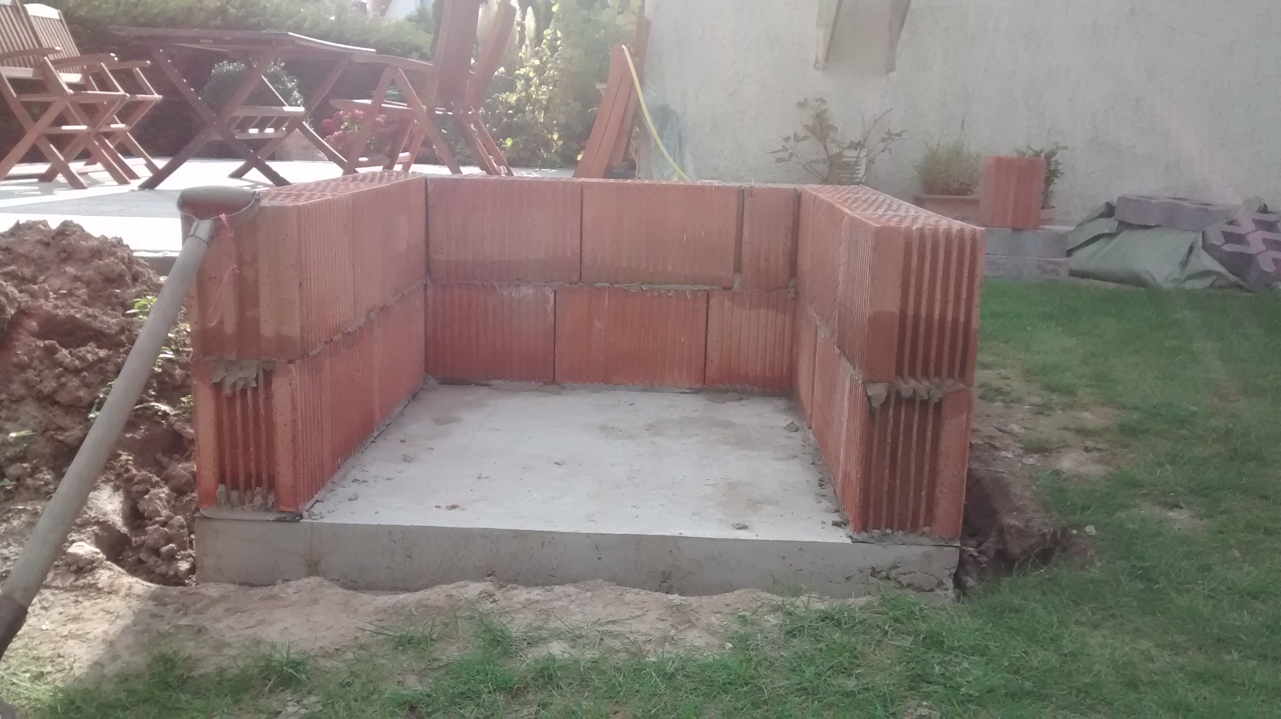

Nicht viel geschafft aber immerhin. Ist gerade Apfelzeit bin mit der Saft und Weinherstellung beschäftigt. Aber hier neue Fotos.
- (1.14 MiB) 168-mal heruntergeladen

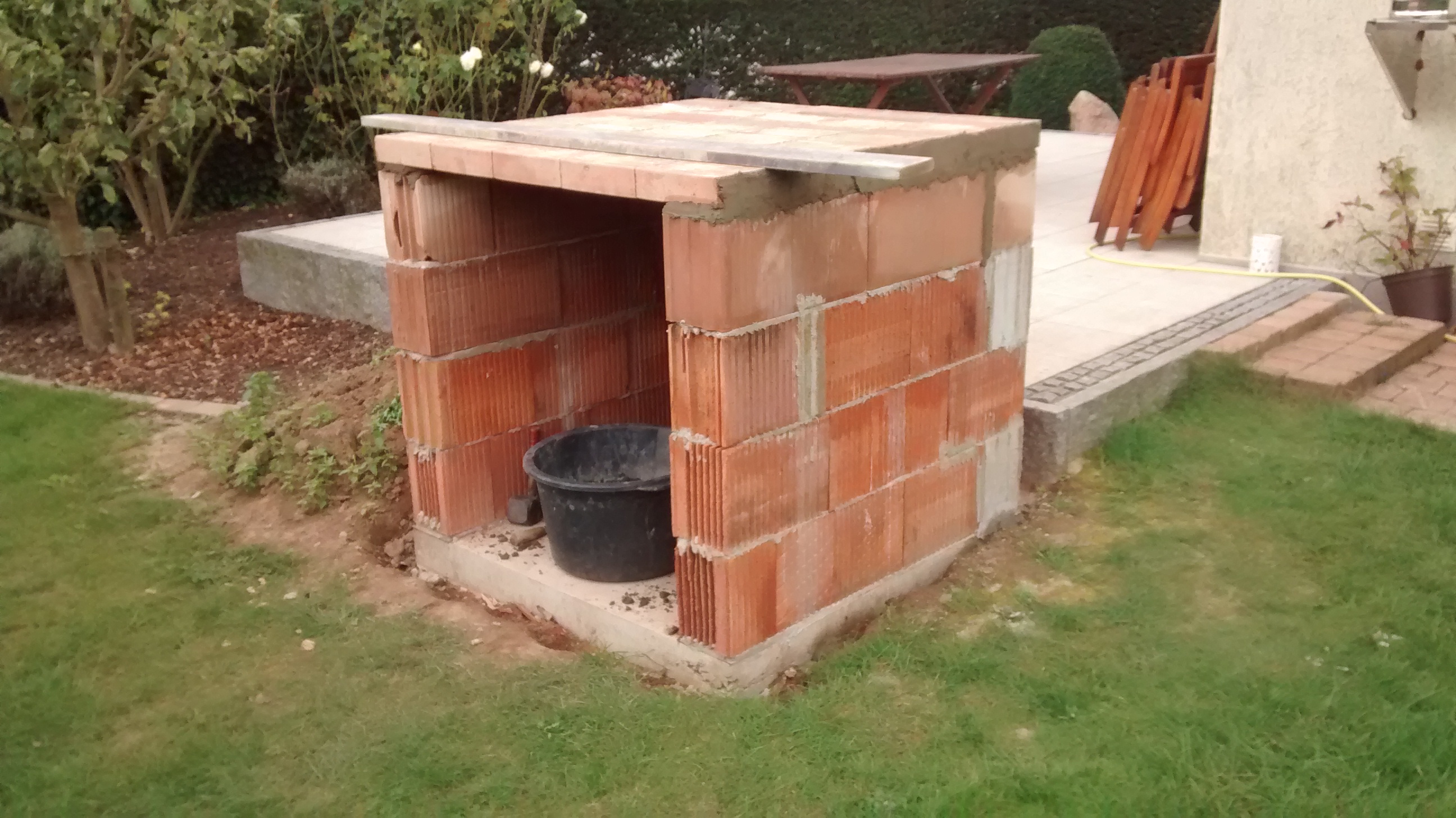

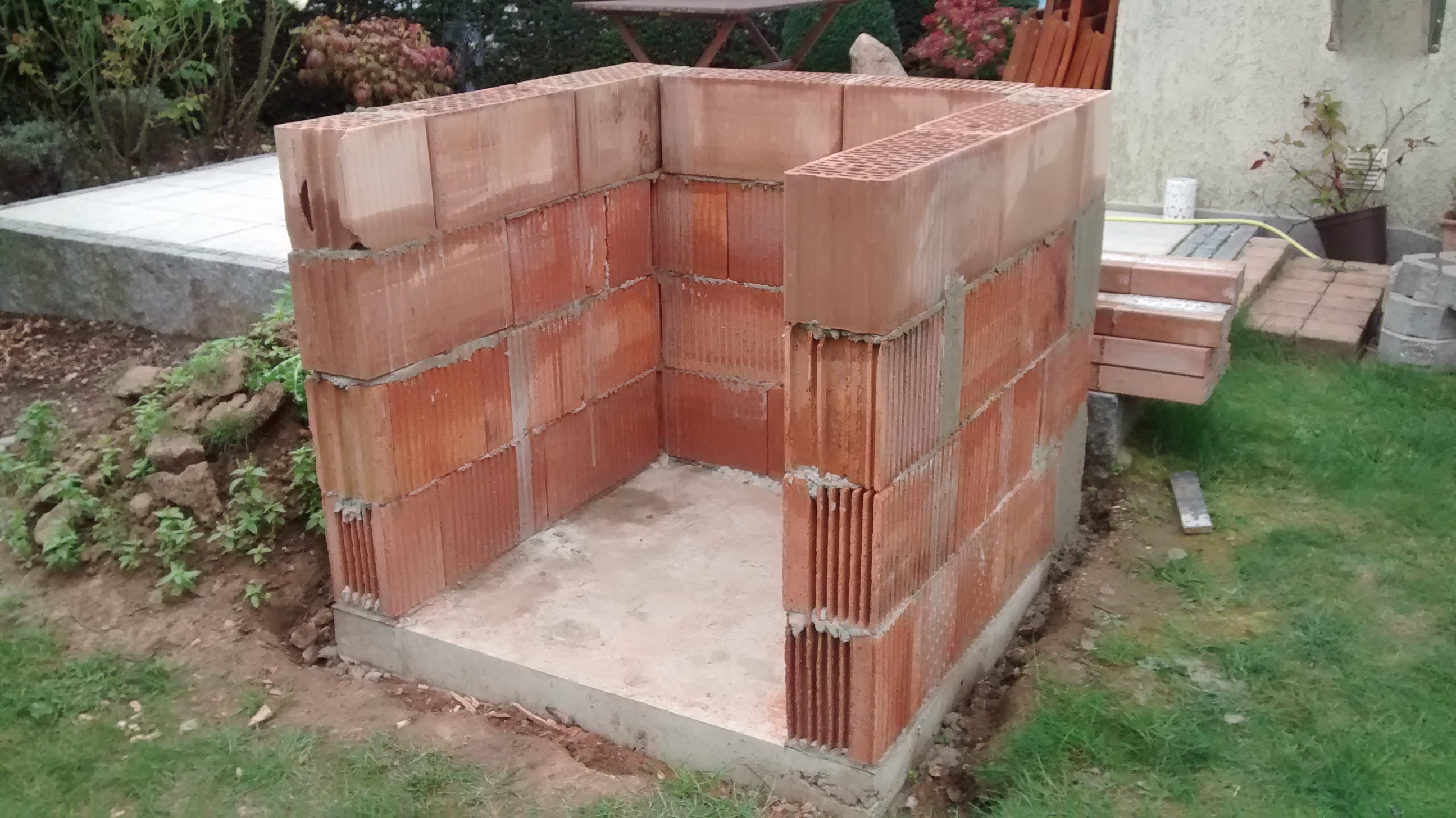

Das war Heute.
- (1.16 MiB) 167-mal heruntergeladen
- (1.27 MiB) 167-mal heruntergeladen
